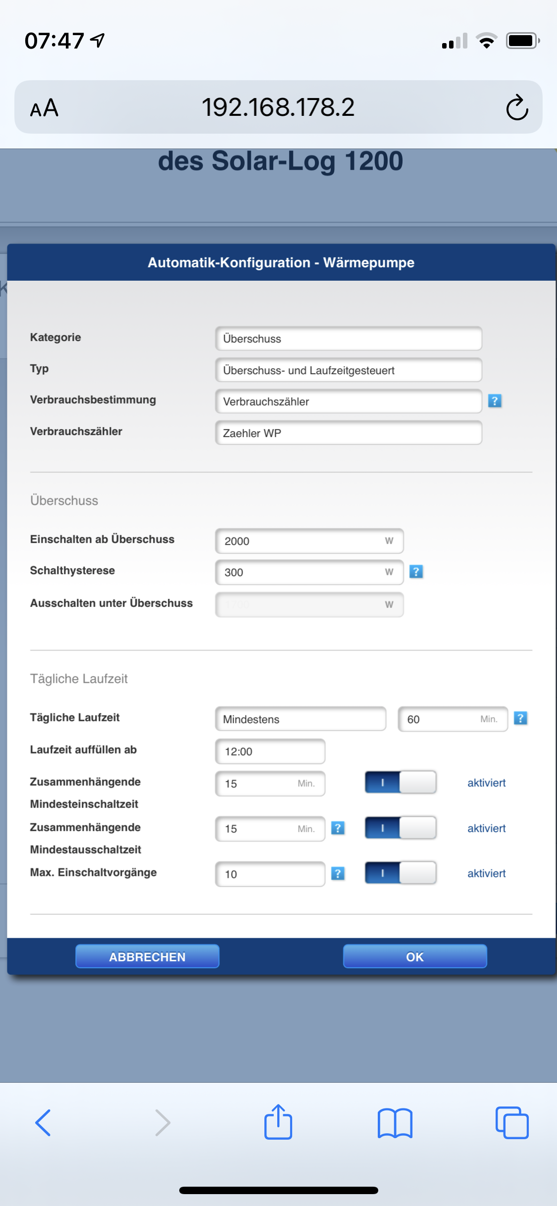

          Also momentan ist es folgendermaßen:
          - VR900
          -MultiMATIC
          ​​​​​​-SolarLog 1200
          Das SolarLog erfasst meinen Stromverbrauch und meine PV Leistung. Das SolarLog hat ein Relais Ausgang dieser ist mit der WP verbunden. Nun kann ich definieren was passieren soll wenn zB. PV Überschuss
          ansteht.
          Wenn also nun zB. 2KW Überschuss ansteht bekommt meine WP eine Freigabe und macht Warmwasser auf 5Grad mehr als üblich (glaube auf 55grad).
          Das funktioniert eigentlich auch recht gut, im Sommer wird so zum größten Teil mit der Sonne Warmwasser gemacht.

              Die WP unterstützt SG ready und PV ready. Das SolarLog ist dann eigentlich nur zuständig der WP zu sagen wann PV Überschuss ansteht. Wenn dann dementsprechend Sonne ansteht schaltet und regelt die WP automatisch.
              Aber anstelle des SolarLog müsste das doch auch über Loxone machbar sein oder?

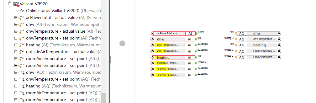

              Hallo madito
              habe meine VR900 gegen eine VR920 ausgetauscht und diesen erfolgreich in Loxone eingebunden.
              Eigentlich funktioniert jetzt auch auf den ersten Eindruck alles. Auch wenn ich über die MultiMatic App etwas mache wird es in Loxone übernommen.
              Aber warum zeigt mir das VR920 an das es OFFLINE ist?? Hast du dieses Verhalten auch? Ich kann eigentlich nirgends einen Fehler finden.

                  Now I would like to build logics in connection with the PV plant. E.g. If 2 kW of PV surplus and hot water temperature below 40 degrees, hot water should be treated. Or, for example, if PV surplus is to be made 5 degrees more hot water temperature control than usual? Have you realised anything like that? Or what are you using Eebus with Loxone for? I'm happy about every idea :-)

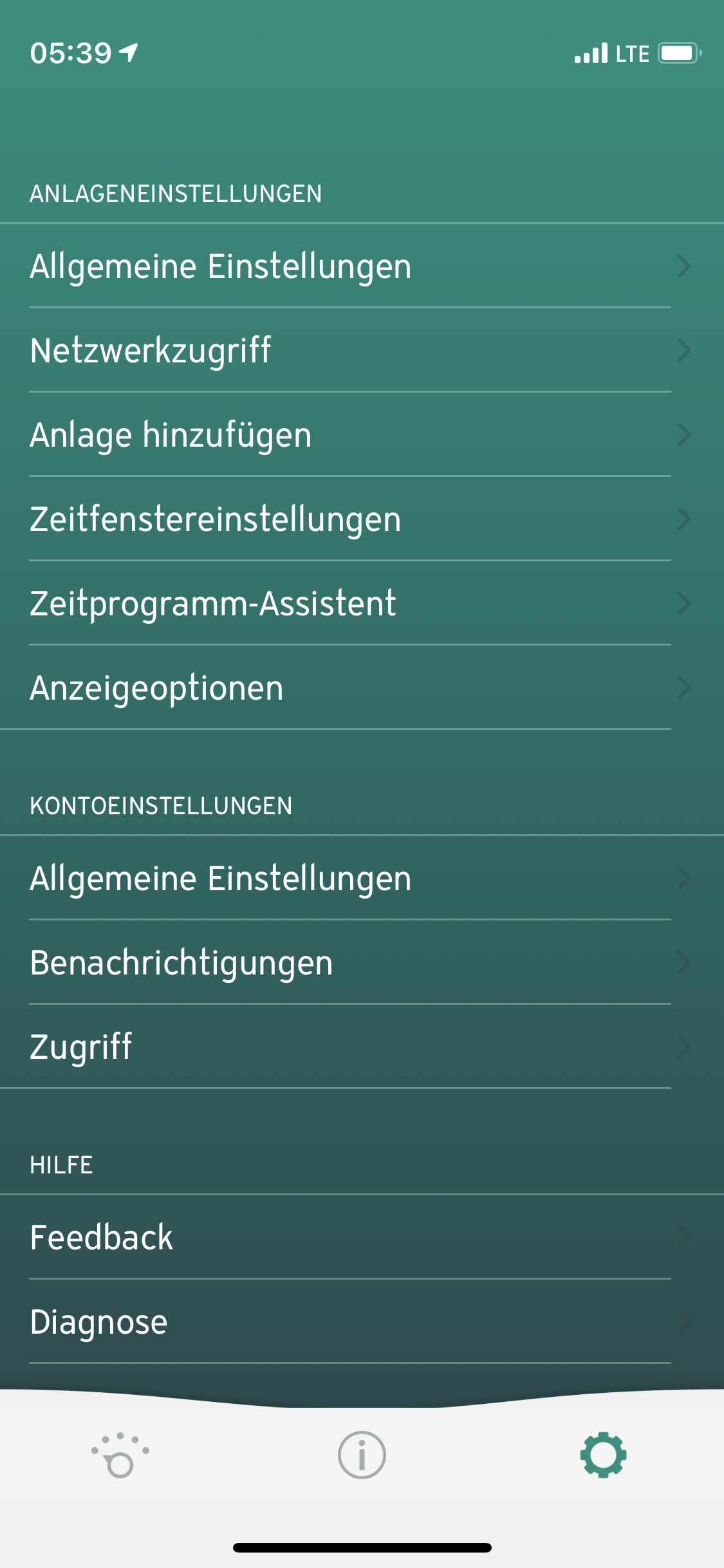

                habe heute eine Antwort auf mein Ticket erhalten.
                Habe ja das Problem das der eEBus in Loxone ständig auf Offline geht und dann hängen bleibt...
                Hier die Antwort:
                Wie in der Doku beschrieben müssen Sie dem Miniserver in der Vaillant App als Gerät vertrauen.
                Wenn es bei Ihnen Probleme gibt, dann hat dieser Punkt wahrscheinlich nicht funktioniert.
                Ich würde Sie bitte hier mit Vaillant zu sprechen, das die prüfen, ob dem Miniserver Ihr Gerät als vertrauenswürdiges Gerät vertraut ist.
                Das bringt mir jetzt natürlich gar nichts weil ich das genau so gemacht habe und der MS als vertraut angelegt ist.

                  The Vaillant app has trusted the MiniServer, today I have completely eliminated the eebus device because since I configured it the Miniserver is randomly inaccessible, causing only a physical reboot (removing power) to make it return to normal operation.
