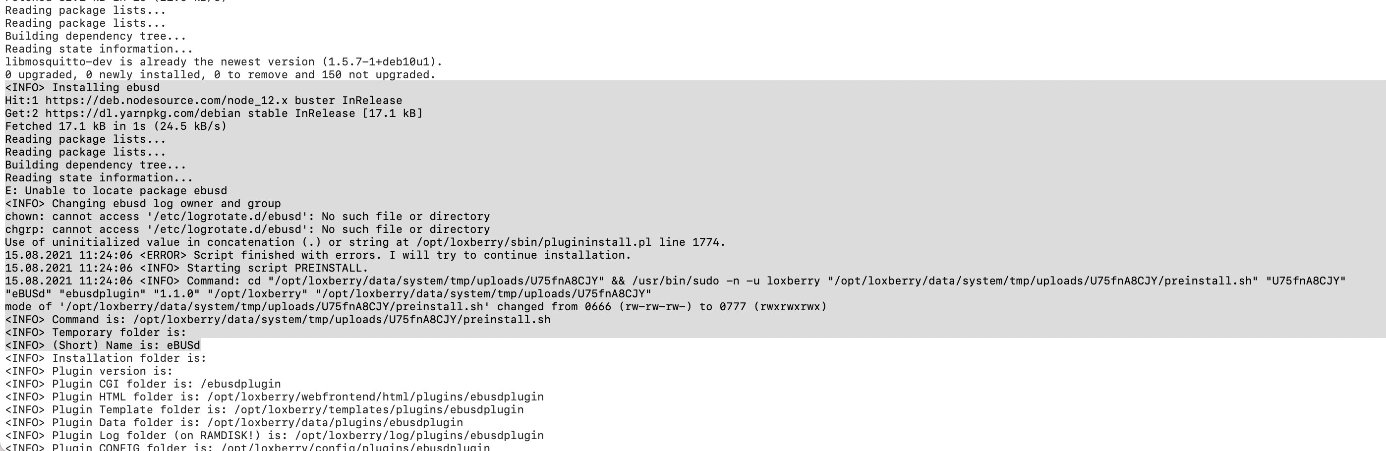

    ich habe nochmal eine Frage zum LoxBerry eBusd Plugin.
    Ich habe auf einer neuen 32GB SD Karte LoxBerry per Image neu installiert.
    Eingesetzt in einem Raspberry Pi 4.
    Es ist ausschließlich der Miniserver im LoxBerry konfiguriert und es gibt keine installierten Plugins.
    Wenn ich nun versuche das eBusd Plugin zu installieren, bekomme ich folgende Fehlermeldung:
    15.08.2021 11:24:08 <INFO> ================================================== ================================
    15.08.2021 11:24:08 <INFO> Zusammenfassung aller aufgetretenen Fehler bzw. Warnungen während der Installation:
    15.08.2021 11:24:08 <ERROR> PREROOT: Script finished with errors. I will try to continue installation.
    Log-Datei hänge ich an.
    Hat jemand eine Idee?
    Die Startup Args lassen sich nicht editieren und der Dienst nicht starten.
    Besten Dank im Voraus,
    Gruß Daniel
    • Alex22
      Alex22 kommentierte
      Hallo Daniel,
      Ich habe selbe Handware-Konfiguration und Problem/Fehler beim Installieren.
      Bist Du da weitergekommen? Gibt es bereits eine Idee, woran das liegt?
      Vielen Dank im Voraus.
      Gruß Alex
    • Blackmagic
      Blackmagic kommentierte
      Hallo Alex,
      ich habe heute den LoxBerry neu aufgesetzt und stand wieder vor dem selben Problem.
      Folgende Lösung - VOR der Installation von ebusd Plugin im Loxberry habe ich folgende Befehle im Termninal ausgeführt:
      Version Bookworm:
      1.) sudo mkdir -p /etc/apt/keyrings && sudo wget -q -O /etc/apt/keyrings/ebusd.gpg https://raw.githubusercontent.com/jo...ster/ebusd.gpg
      2.) sudo wget -O /etc/apt/sources.list.d/ebusd.list https://raw.githubusercontent.com/jo...-bookworm.list
      3.) apt-get update
      4.) apt-get install ebusd
      Anschließend das LoxBerry Plugin installiert --> klappt
      Gruß Daniel

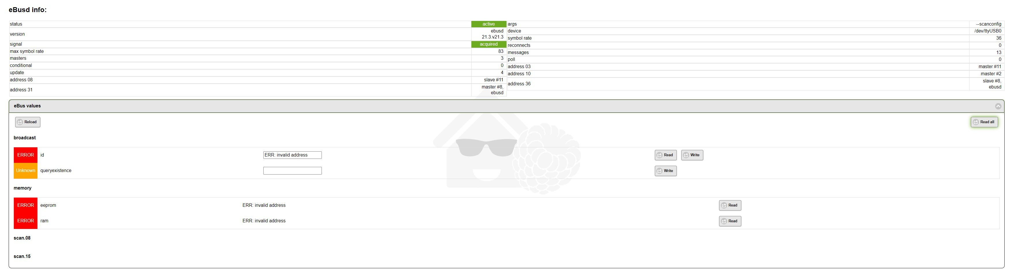

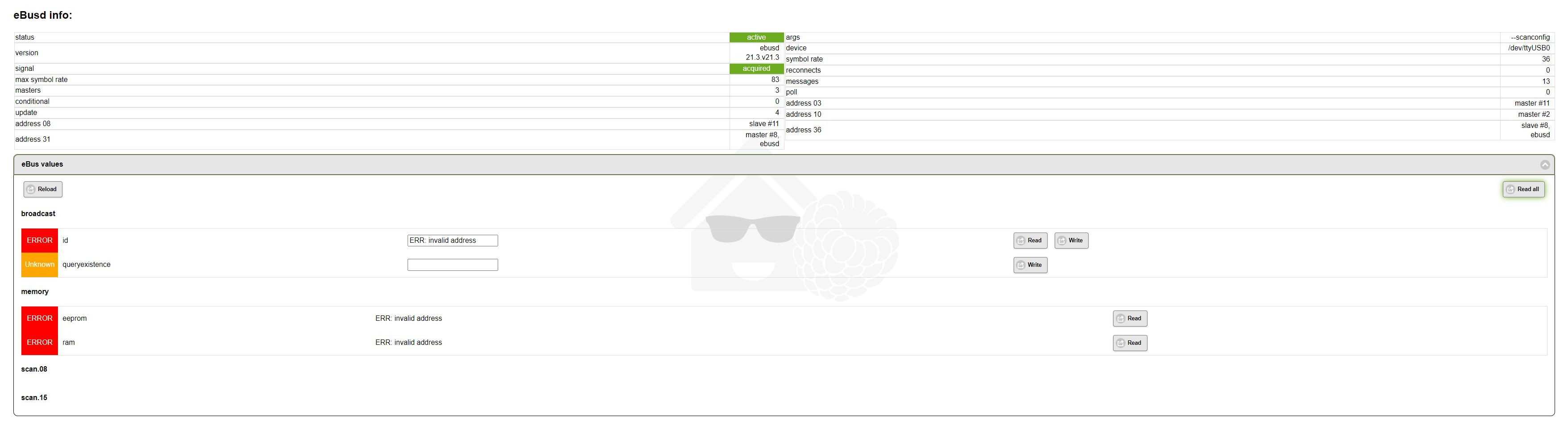

    Hallo Leute,
    ich versuche schon eine Weile mittels eBusd Plugin am Loxberry V2.2.1.2 meine Vaillant Recovair auszulesen. Ich habe einen Esera USB-Koppler welcher direkt an den e-Bus Kontakten im Inneren meiner Recovair angeklemmt ist. Die Verbindung scheint soweit zu funktionieren, jedoch werden am Loxberry keine Werte angezeigt.
Ansichten: 843
Größe: 278,8 KB
    Wenn ich im Explorer "http://loxberry/admin/plugins/ebusdplugin/api/ebusd/read.php" eingebe bekomme ich folgende Meldung:
    {"broadcast":{"id":"no data stored"},"memory":{"eeprom":"no data stored","ram":"no data stored"},"scan.08":{"":"no data stored"},"scan.15":{"":"no data stored"}}
    Gibt es noch irgendetwas das ich vorher Konfigurieren muss oder was mache ich falsch?
    Grüße, Flo

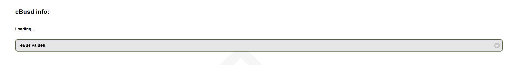

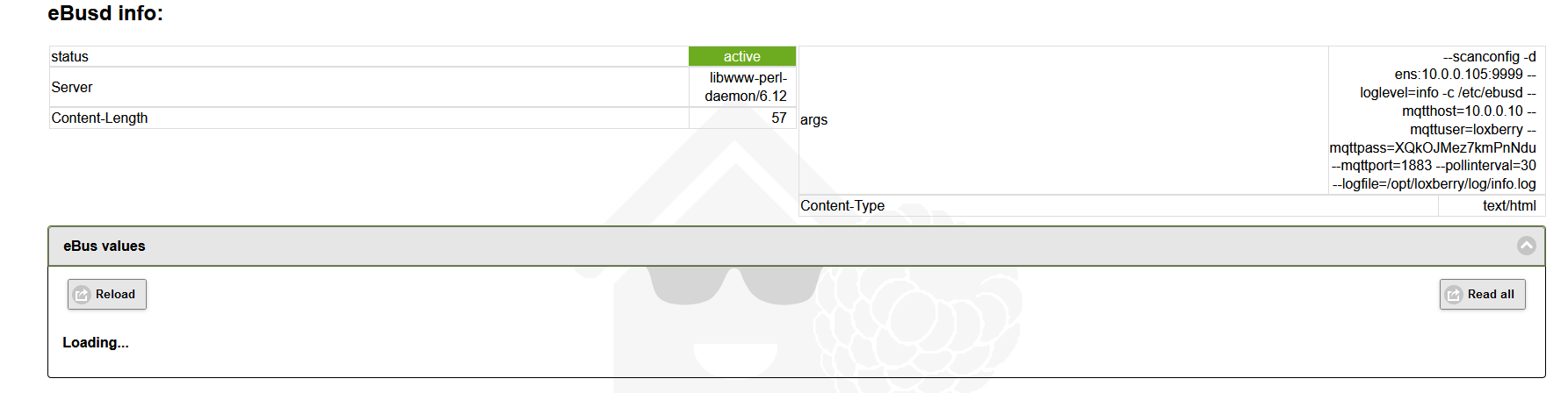

        Ich habe mit dem Plugin Werte von meiner Wolf CWL ausgelesen. Das hat gut funktioniert, bis es jetzt auf einmal nicht mehr funktioniert.
        Die Schnittstelle selbst durfte funktionieren lt. Logdatei.
        2024-07-01 12:36:59.513 [bus notice] device status: transport opened
        2024-07-01 12:36:59.513 [main info] registering data handlers
        2024-07-01 12:36:59.513 [mqtt info] mosquitto version 2.0.11 (compiled with 2.0.11)
        2024-07-01 12:36:59.514 [main info] registered data handlers
        2024-07-01 12:36:59.514 [main notice] ebusd 23.3.23.3 started with broadcast scan on device: 10.0.0.105:9999, TCP, enhanced
        2024-07-01 12:36:59.514 [main info] loading configuration files from /etc/ebusd/
        2024-07-01 12:36:59.514 [main info] read config files, got 0 messages
        2024-07-01 12:36:59.514 [bus notice] bus started with own address 31/36
        2024-07-01 12:36:59.514 [network error] unable to start TCP server on port 8888: error 98
        2024-07-01 12:36:59.515 [bus notice] device status: reset, supports info
        2024-07-01 12:36:59.515 [mqtt notice] connection established
        2024-07-01 12:36:59.518 [bus notice] device status: extra info: firmware 1.1[460f].1[460f], jumpers 0x0b
        2024-07-01 12:36:59.557 [bus notice] signal acquired
        2024-07-01 12:37:01.606 [bus notice] new master 77, master count 2
        2024-07-01 12:37:09.515 [main notice] starting initial broadcast scan
        2024-07-01 12:37:09.515 [bus info] send message: 31fe07fe00
        2024-07-01 12:37:09.589 [bus info] arbitration delay 6 - 6 micros
        2024-07-01 12:37:09.611 [bus info] send/receive symbol latency 21 - 21 ms
        2024-07-01 12:37:09.618 [bus info] send/receive symbol latency 6 - 21 ms
        2024-07-01 12:37:09.636 [update info] sent BC cmd: 31fe07fe00
        2024-07-01 12:37:09.636 [update notice] sent unknown BC cmd: 31fe07fe00
        2024-07-01 12:37:18.709 [update info] received BC cmd: 77fe07040a400811002202ffffffff
        2024-07-01 12:37:18.709 [bus notice] scan 7c: ;ENCON;  ;-;-
        2024-07-01 12:37:18.709 [update notice] store broadcast ident: done
        2024-07-01 12:37:18.709 [update notice] received unknown BC cmd: 77fe07040a400811002202ffffffff
        2024-07-01 12:37:19.644 [main notice] read scan config file encon/7c.csv for ID "", SW65535, HW65535
        2024-07-01 12:37:19.644 [main notice] found messages: 76 (0 conditional on 0 conditions, 0 poll, 0 update)
        2024-07-01 12:37:19.644 [main info] scan config 7c message received
        2024-07-01 12:37:55.869 [update info] received BC cmd: 77fefe010a45303030202020202020
        2024-07-01 12:37:55.869 [update notice] received unknown BC cmd: 77fefe010a45303030202020202020
        2024-07-01 12:38:21.646 [main notice] scan completed 1 time(s), check again
        2024-07-01 12:39:21.777 [main notice] update check: OK
        2024-07-01 12:39:31.777 [main notice] scan completed 2 time(s), check again
        2024-07-01 12:40:41.779 [main notice] scan completed 3 time(s), check again
        2024-07-01 12:41:51.781 [main notice] scan completed 4 time(s), check again
        2024-07-01 12:43:01.783 [main notice] scan completed 5 time(s), check again
        2024-07-01 12:44:11.785 [main notice] scan completed 6 time(s), end
        2024-07-01 12:47:21.954 [update info] received BC cmd: 77fe07040a400811002202ffffffff
        2024-07-01 12:47:21.954 [update notice] received unknown BC cmd: 77fe07040a400811002202ffffffff
        2024-07-01 12:48:00.167 [update info] received BC cmd: 77fefe010a45303030202020202020
        2024-07-01 12:48:00.167 [update notice] received unknown BC cmd: 77fefe010a45303030202020202020
        Auf de Plugin Seite im Loxberry steht jedoch nichts mehr. Das Loading geht nicht mehr weg. Aug bei eBus Info sind ursprünglich viel mehr Werte gestanden.
Ansichten: 415
Größe: 56,8 KB
        Das Plugin selbst hätte ich schon deinstalliert und wieder installiert. Hat keine Verbesserung gebracht.
        Weiß jemand wie das Problem gelöst werden kann?
        • Everest
          Everest kommentierte
          Leider habe ich keine Lösung. Ich wollte aber auch nicht den Loxberry komplett neu installieren.
          Warum es nach einiger Zeit erst ausgefallen ist, verstehe ich nicht.
        • derhoeppi
          derhoeppi kommentierte
          Everest die Ursache meines Problems habe ich gefunden. Auf meinem Loxberry läuft ebenso der RPI Monitor. Dieser wird im default auf Port 8888 betrieben. Das EBus Plugin rufe ich mit dem ARG --httpport=8090 auf. Über netstat sehe ich auch das der Port geöffnet ist, aber das Webinterface des Plugins versucht hier scheinbar trotzdem auf Port 8888 zu gehen.
          Zum Test hab ich den RPI Monitor mal gestoppt und siehe das ich bekomme alle Daten angezeigt. Es schaut dann auch bei Server Info ganz anders aus. Ich schau mal wo das ganze im Plugin codiert ist.
        • Everest
          Ich habe jetzt den Port vom RPI Monitor geändert auf 8889 und jetzt funktioniert das Plugin wieder soweit.

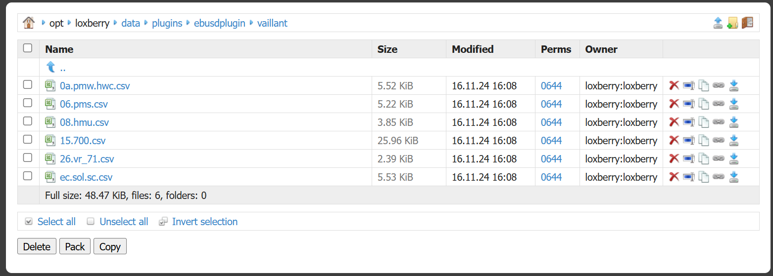

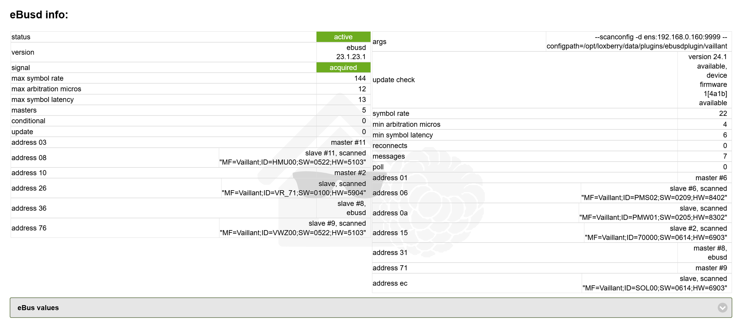

        Hallo.
        Kann mir einer sagen, was ich falsch mache. Ich habe die benötigten CSV Dateien auf den Loxberry gespielt, schaff es aber nicht, das er sie einliest. habe bei configpath folgendes drinnen stehen: configpath=/opt/loxberry/data/plugins/ebusdplugin/vaillant
        Grund ist der das ich bei einer Config einen Datentyp ändern will und daher nicht die CSV aus dem Internet nehmen will. Diese funktionieren, wenn ich CONFIGPATH weg lasse.
