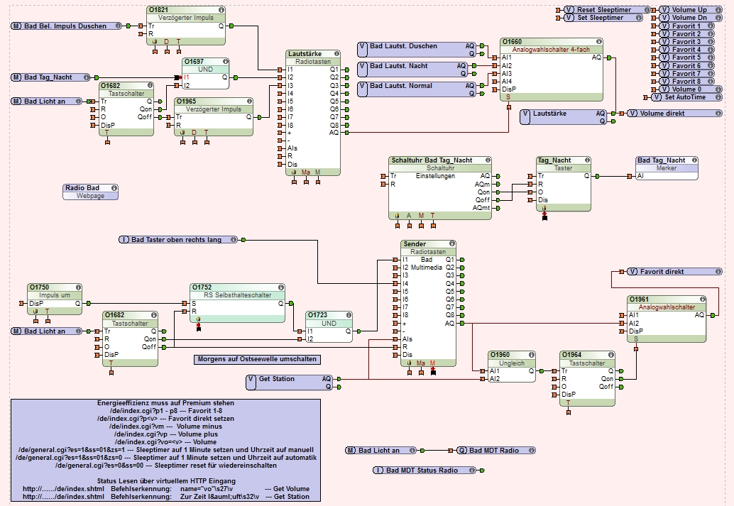

      Hallo, hab das bei mir mit virtuellen Ausgängen und http-Eingängen gelöst.

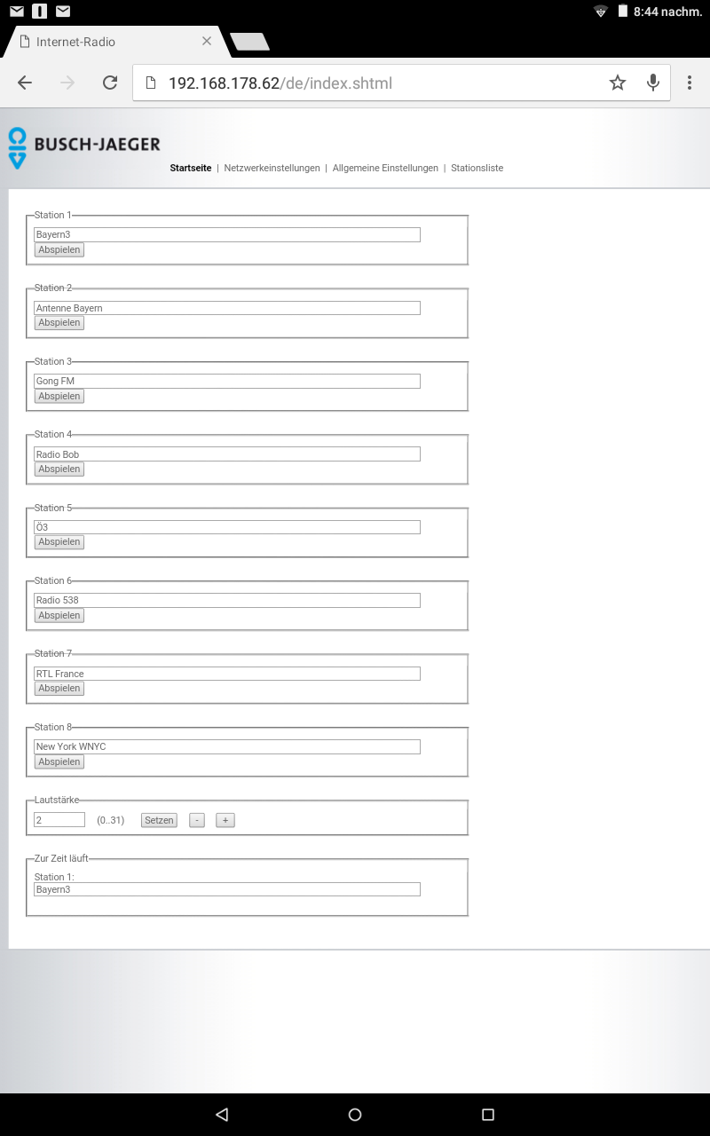

        svethi ja da ist ein kleiner Webbrowser drinnen über den man die Sender und Lautstärke ändern kann. Und natürlich die Einstellungen.
        Im Anhang ein Bild der Webseite.

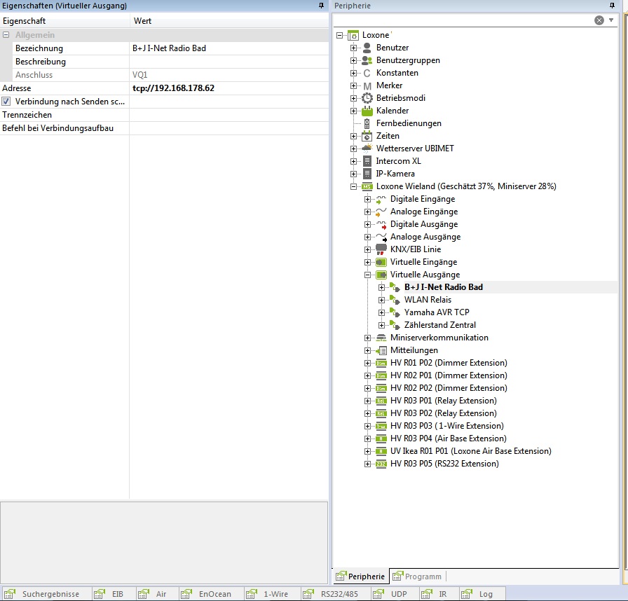

        Wie sehen bei dir die Einstellungen bei den HTTP Eingängen und den Virtuellen Ausgängen aus? Ich habe mal Screenshots meiner Einstellungen mit hochgeladen.

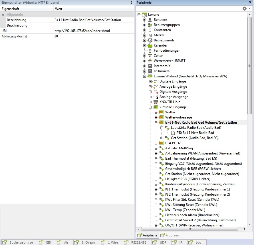

          Hab mal meine Konfiguration hochgeladen.
          Ich hoffe man kann erkennen wie ich die Daten auslese.
          Minimales Problem ist noch das Änderungen direkt am Radio maximal erst nach 10 Sekunden von Loxone gelesen und in der Visu dargestellt werden.
          Beim virtuellen http-Eingang habe ich die Visualisierung eingeschaltet. Dadurch werden Veränderungen direkt umgesetzt.
          Ach so, die Kommandos habe ich direkt über den Webbrowser gelesen und weiter getestet.

            Mein Fehler lag beim virtuellen Ausgang. Dort hatte ich tcp://192.168.... anstatt http://192.168... und auch das Trennzeichen hatte ich vergessen.
