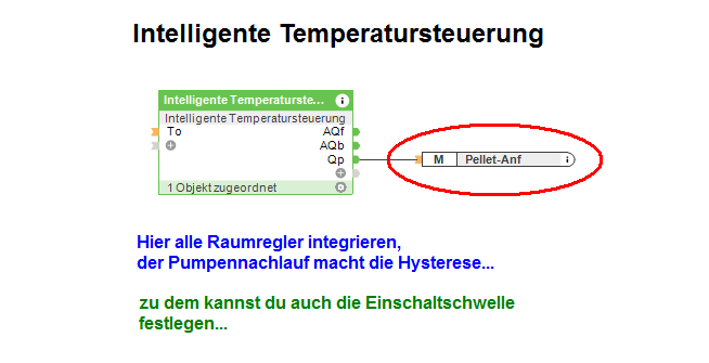

        Die besten Erfahrungen machte ich mit der "Intelligente Temperatursteuerung"

        L.G. Harry

            Eine Frage dazu, finde keinen Parameter "Pumpennachlauf" wird der irgendwie automatisch errechnet? Bzw. was hat es mit dem Parameter "I - Raumsolltemperaturerhöhung" auf sich? Standart wert ist 2, ist mir der egal wenn ich nur einen Holzofen Betreibe also keine Vorlauftemperatur etc. habe bzw. brauche?
            Vielen dank, lg Hannes
            Edit:
            Erster Testlauf: Eingestellt auf 23,5 Grad, "Aus" bei 23,6, "Ein" bei 23,3
            Werde mal versuchen die Einschaltschwelle höher zu drehen und hoff ein paar 1/10 Grad bei "Ein" dazu zu gewinnen.

              Zitat von macpen
              Eine Frage
              Pumpennachlauf
              Pumpennachlauf: wird im Baustein automatisch errechnet (verwende den Baustein einfach als Pumpenschalter, und nicht mehr/weniger!
              Raumsolltemperaturerhöhung: einfach vergessen...
              Wichtig für Dich: Str-Einschaltschwelle (prozentuelle Anforderung aller Räume) - bei überschreiten schaltet die Pumpe selbstständig ein...
