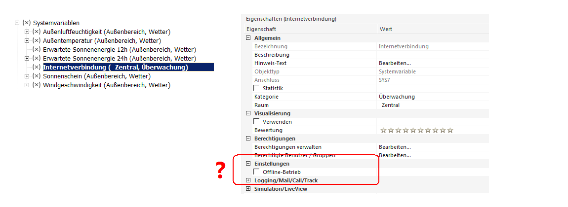

      Ist der offline-modus am Miniserver aktiviert?

          Zitat von Lothron
          Also der Ping-Baustein liefert mir ONLINE für dns.loxonecloud.com und heise.de
          also sollte der Miniserver auch Online sein und ins Internet kommen.
          Achtung! Ein Ping hat nichts damit zum tun...
Ansichten: 459
Größe: 38,3 KB

            Hab jetzt nochmal die Variable Internetverbindung geprüft. Diese ist nicht gesetzt. Also sollte der Miniserver Online sein.
