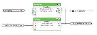

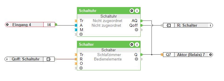

            Dann die Ausgänge der Schaltuhr und des Schalters auf den Q7 hängen.
            Den Schalter Taster (T3) aktivierst du manuell?
            Der Qoff der Schaltuhr kommt auf R des Schalters.
              • 3884
              Klicke auf die Grafik für eine vergrößerte Ansicht  Name: Forum-Steckdoseschaltbarmachen01.jpg Ansichten: 0 Größe: 33,5 KB ID: 300405
              Meinst du es so?
              Schaltuhr von 12-15 Uhr auf EIN Mo-So
              Restliche Zeit ist der angelegte Betriebsmodus "Gedimmtes Licht" auf ein.
              Der Modus muss bei Eingang M eingetragen werden.
              Wird A auf 1 gesetzt, wird Betriebsmodus Gedimmtes Licht aktiviert, bis zum Qoff Impuls, dann wird der Schalter zurück gesetzt.

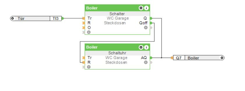

                Den Taster aktiviere ich manuell.
                Klicke auf die Grafik für eine vergrößerte Ansicht  Name: Boiler.JPG Ansichten: 0 Größe: 28,3 KB ID: 300407
                e: du warst etwas schneller. Wie ist bei dir EIngang 4 definiert?

                  • 3884
                  Du meinst den I4?
                  Als Schalter, nur zum Testen in der Simulation.

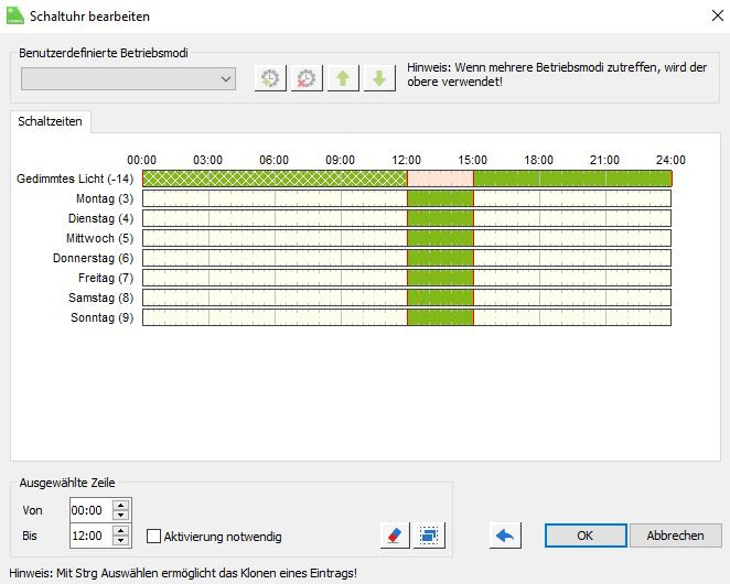

                    So ist die Schaltuhr parametriert.
                    -14 der angelegte Betriebsmodus der auf M parametriert wird.

                      Die Zeiten außerhalb der Schaltuhr soll die Steckdose aus sein. Muss dafür ein Betriebsmodus angegeben werden?
                      VG
                      Cunster
                        • 3884
                        Solange A=0 ist, werden die Schaltzeiten der Schaltuhr genommen, wird A=1 dann ist manueller Modus aktiv und der Betriebsmodus zieht.
                        Betriebsmodus Gedimmtes Licht habe ich in der Schaltuhr angelegt, zuvor unter Betriebsmodus und muss beim Eingang M eingetragen werden.
                        Immer dann, wenn Eingang A=1 wird dieser Betriebsmodus verwendet.
                        Übersteuert die anderen Schaltzeiten.
                        Lernen Sie in unserer Online-Dokumentation mehr über den Programmbaustein Schaltuhr: Nützliche Links & Downloads, digitaler und analoger Betriebsmodus.
