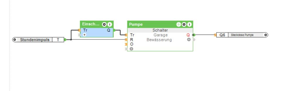

      Es ist eine Pumpe.
      Passt es so? Einschaltverzögerung habe ich auf 3 Sekunden gesetzt.

        Ist das eine einschaltverzögerung oder ein verzögerter impuls?
      • Cunster
        Cunster kommentierte
        eine Einschaltverzögerung
      • hme0354
        hme0354 kommentierte
        Probier mal den verzögerten impuls.
      • 4071
      Stundenimpuls auf Tr eines Tastschalter (Impulsdauer auf 2 sek oder höher einstellen beim Tastschalter)
      Qon vom Tastschalter auf R - Schalter
      Qoff vom Tastschalter auf O - Schalter
      Die Negierung am Q - Schalter entfernen.

        Das hab ich übereehen mit der negierung.
        Lightpicture kommentierte
        Ich zuerst auch. ;-)
    • Cunster
      • 13.02.2020
      • 137
      Îch habe die Negierung wieder eingefügt und es läuft. Ich meine, es liegt daran dass es ein anderes Relais ist.
      Danke für die Hilfe :-)

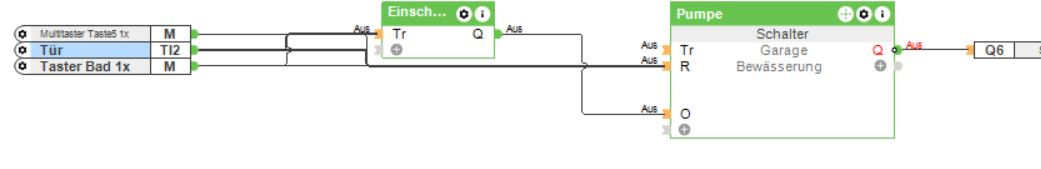

                Hallo und schöne Pfingsten,
                mit eurer Hilfe konnte ich meine schaltbare Steckdose einrichten.
                Über den T5 (Taste2) kann ich die Steckdose erst aus machen und kurz drauf wieder anschalten. Das funktioniert super.
                Über den gleichen Eingang kommen zwei Zigbee Taster, die ebenfalls die Steckdose erst aus und dann an machen.
                Das funktioniert aber nicht.
                Wenn ich die Steckdose in der Visu ausschalte und denn die beiden Zigbee Geräte betätige funktioniert es.
                Könnt ihr mir sagen woran das liegt?

                  Was soll denn das überhaupt machen? Kommen über die Zigbee-Eingänge nicht Impulse? Die würden über den Tastschalter so schnell aus und wieder einschalten, dass du sie garnicht siehst. Das sind Hundertstel Sekunden.

                    Per Tastendruck soll der Schalter der Pumpe erst aus- und anschließend wieder eingeschaltet werden.
                    Wie oben geschrieben, wenn ich beim T5 Taster TI2 drücke funktioniert das wunderbar.
                    Ich dachte ich kann die Zigbee Taster ebenfalls so intergrieren.
                    Ich habe den Aqara Mini Taster; https://www.amazon.de/dp/B07D19YXND?...CXX2SM18HRMAGP
                    VG
                    Cunster
                      Wenn Du nicht weißt, was da wo ankommt, dann stell doch mal die Zeit T vom Tastschalter höher z.B. auf 10s und beobachte es in der Liveview.

                      Die Zeit hatte ich schon mal hoch gesetzt. Hatte sie denn auf 2s gelassen.
                      Nach 2s bzw.10s wird der Schalter aktiv.
                      Ich habe mir das auch schon in der Simulation angeguckt und da sieht es bei allen drei Tastern gleich aus. Schalter wird aus- und denn wieder angemacht.
                      In der Realität kann ich den Schalter mit den Aqara Taster nur an machen wenn ich den Schalter vorher ausgemacht habe. Wird denn der Schalter nicht ausgeschalten weil die Impulse der Aqara Taster zu kurz sind? Muss der Impuls somit verlängert werden? Habt ihr da Ideen?
                      Um irgendwas ein bzw. auszuschalten, muss ja mal irgendwoher ein Impuls oder ein Signalwechsel kommen.
                      Ohne Signalwechsel wird da nichts schalten, auch nicht, wenn der Schalter vorher auf Aus war.
                      Und wenn ein Signalwechsel kommt, dann kann man damit auch etwas einschalten, vorausgesetzt, man weiß, wann welches Signal wo anliegt bzw. ankommt.
                      Du hast einen Taster, ich weiß aber immer noch nicht, ob sich da bei den Ein- und Aus-Gängen was tut, wenn ein Signal vom Aqare Taster kommt.
                      Zudem ist der Schalter auch mit einem Zentralbaustein verbunden. Es könnte durchaus auch damit was zu tun haben.
                      Was meinst Du mit Simulation? Ich rede von der Liveview und gehe davon aus, dass die auch das anzeigt, was gerade in der Realität geschieht, vorausgesetzt, das Programm in der Config und im Miniserver ist identisch.

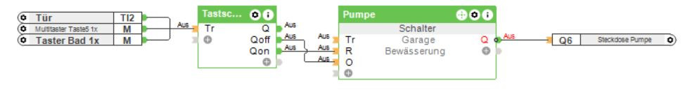

                      Ich habe den Tastschalter entfernt. Die Config sieht so aus. Einschaltverzögerung ist 5s aber da kommt kein Signal an.
                      Ausschalten kann ich mit den Tastern (TI2 und Zigbee Taster) aber an nicht. Wenn ich die Negierung entferne kann ich den Schalter nur anschalten, aus nicht.
                      Klicke auf die Grafik für eine vergrößerte Ansicht  Name: Pumpe.jpg Ansichten: 0 Größe: 24,9 KB ID: 349498
                      Was ich nicht verstehe, ist dass meine o.s. Config funktioniert wenn ich den TI2 das T5 nehmen. Mit den Zigbee Tastern hast es nicht geklappt. Denn kann die Config nicht komplett falsch gewesen sein oder?

                        Ist denn das so schwer zu verstehen?
                        Wir wollen wissen, was beim Zigbee Taster in der Config ankommt, wenn er:
                        1. gedrückt wird
                        2. losgelassen wird
                        3. nochmals gedrückt wird
                        4. nochmals losgelassen wird.

                      Folgendes passiert:
                      1. Signal/Impuls geht direkt an R des Schalters --> Q aus Schalter macht die Pumpe aus
                      2. passiert nichts weiter
                      3. Signal/Impuls geht direkt an R des Schalters --> Q wird nicht weiter getriggert (Pumpe ist ja bereits aus) ; ein weiteres Signal/Impuls geht in die Einschaltverzögerung, aber da passiert nichts weiter
                      4. passiert nichts weiter
