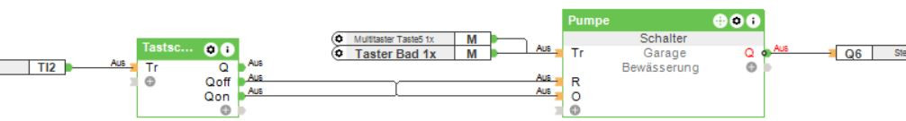

          So ich bin wieder Zuhause und konnte es umsetzen UND es läuft!!!
          Den TI2 habe ich in meiner ursprünglichen Config gelassen. Die beiden Zigbee Taster hängen am Tr des Schalter. Ist zwar ein Klick mehr als erhofft, aber das ist überhaupt kein Problem. Besten Dank an romildo und Christian Fenzl für eure Tipps und die Geduld mit mir

            Zitat von Cunster
            ..Die beiden Zigbee Taster hängen am Tr des Schalter. Ist zwar ein Klick mehr als erhofft, aber das ist überhaupt kein Problem...
            Ich bin mir selbst nach 35 Posts immer noch nicht sicher, ob ich begriffen habe, was Du denn eigentlich damit bezwecken möchtest.
            Ich kenne auch den Grund nicht, warum Du Qoff auf O und Qon auf R führst, dann aber Q vom Schalter negierst.
            Da könntest Du doch auch Qoff mit R und Qon mit O verbinden und die Negierung bei Q entfernen.
            Standardmäßig geht der Taster TI2 auf EIN wenn man ihn drückt und auf AUS, wenn man ihn wieder loslässt.
            Bei der Schaltung gemäß Bild in Post 35 müßte somit Q vom Schalter auf EIN gehen, wenn TI2 gedrückt wird und auf AUS gehen, wenn TI2 losgelassen wird.
            Daher gehe ich davon aus, dass TI2 nur dazu da ist, um die Pumpe so lange laufen zu lassen, wie die Taste TI2 gedrückt wird.
            Da bei Deinen Zigbee Tastern nur ein Impuls unabhängig von der Dauer des Tastendrucks kommt, bringt es ja nichts die Taste länger zu drücken.
            Wenn Du aber Beispielsweise möchtest, dass die Pumpe nach einem Tastendruck nur eine gewisse Zeit läuft, wäre dies auch machbar.
            Dazu gäbe es dann wieder einige Möglichkeiten.

              Denn schreibe ich nochmal den Sachverhalt:
              Ich habe einen Hauswasserautomat, welcher auf auto läuft. Sprich Wasserhahn auf - Pumpe geht an; Wasserhahn zu - Pumpe geht aus.DIe Steckdose ist somit immer auf EIN.
              Manchmal (sehr seltern, aber dafür wollte ich mal eine Lösung) kommt es vor, dass die Pumpe in Trockenlaufschutz geht. Sie arbeitet, aber sie fördert kein Wasser - das macht sie ne Weile und damach geht sie in den Schutzmodus.
              Um die Pumpe wieder zu aktivieren, soll die Steckdose einmal aus und anschließend wieder an gemacht werden.
              Das ist der Hintergrund für diese Config.
              Die Steckdose hängt an Q6?
              Und du bist Dir sicher, dass das so jetzt läuft?
              Meiner Meinung nach, ist der Taster TI2 normalerweise auf AUS.
              Das bedeutet, beim nächsten Tastendruck geht er auf EIN, somit kommt an Qon ein EIN
              Qon ist mit R vom Schalter verbunden. Da Q vom Schalter negiert ist, geht dieser also auf EIN.
              Wenn man jetzt die Taste TI2 loslässt, kommt ein Impuls von Qoff auf O vom Schalter.
              Da Q vom Schalter negiert ist, schaltet dieser auf AUS.
