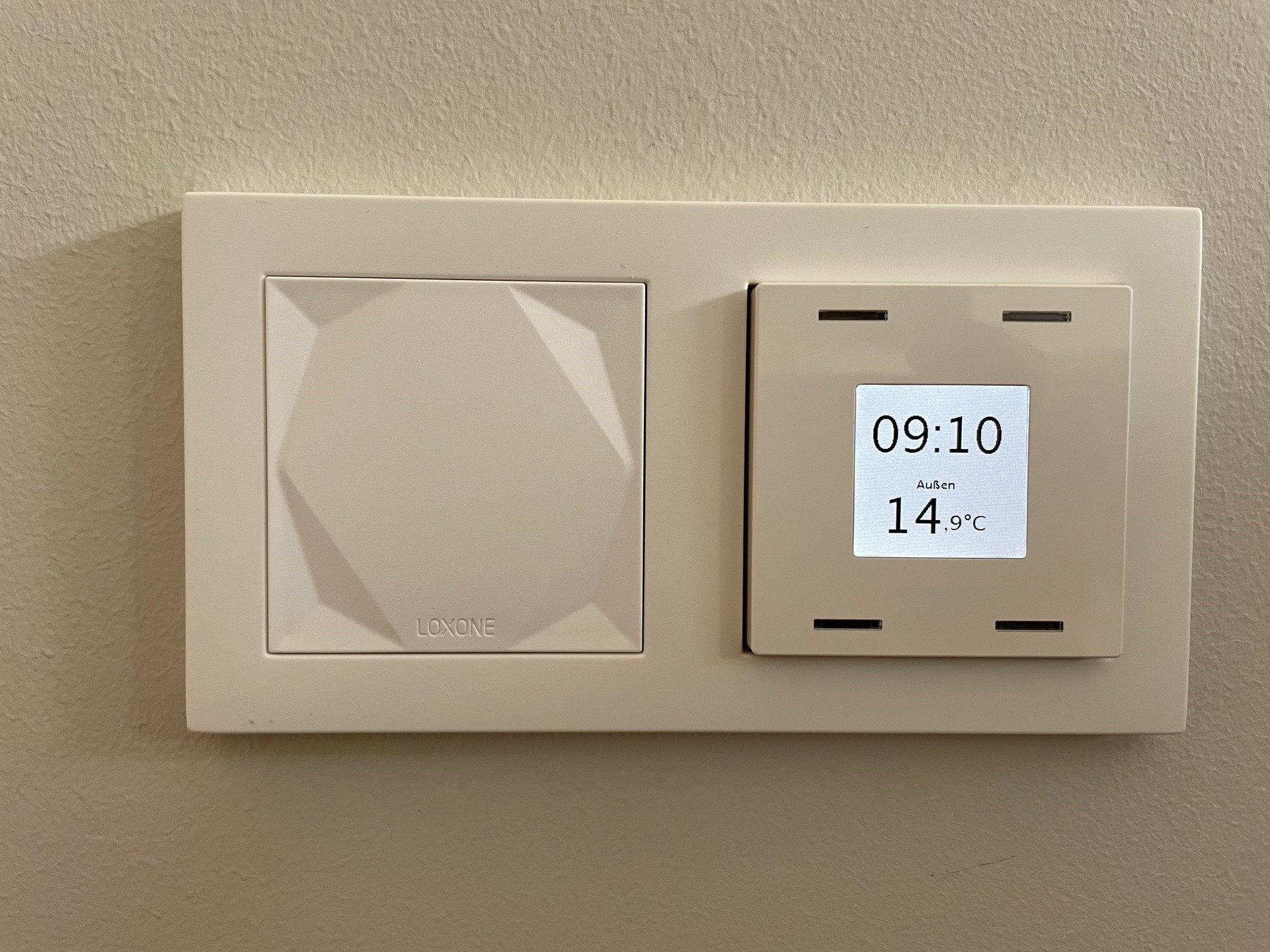

    ich würde gerne die aktive Weckzeit aus dem Wecker Baustein auslesen, um diese dann an einen KNX Taster anzuzeigen.
    Kennt hier jemand eine einfache Lösung den Wert auszulesen, damit er in der Config weiter verwendet werden kann?
    Habe das schon mit den Webservices probiert zu lösen, allerdings bekomme ich nur Code 500 zurück.
    http://miniserver/dev/sps/io/Wecker Schlafzimmer/entryList
    <LL control="dev/sps/io/Wecker Schlafzimmer/entryList" value="" Code="500"/>
    Danke und Gruß
    Philipp

        Irgendwas scheine ich falsch zu machen, auch der Befehl vom Loxone Monitor bringt nur Code 500?
        Außerdem habe ich bisher nur die Möglichkeit im Loxone Monitor zu schreiben herausgelesen, würde die Weckzeit aber gerne auslesen?
        http://user: pw@x.x.x.x/jdev/sps/ios/Wecker/entryList/put/0/Wecker Werktags/21900/1/3,4,5,6,7
        @13aaz13 -> MDT Taster Klicke auf die Grafik für eine vergrößerte Ansicht

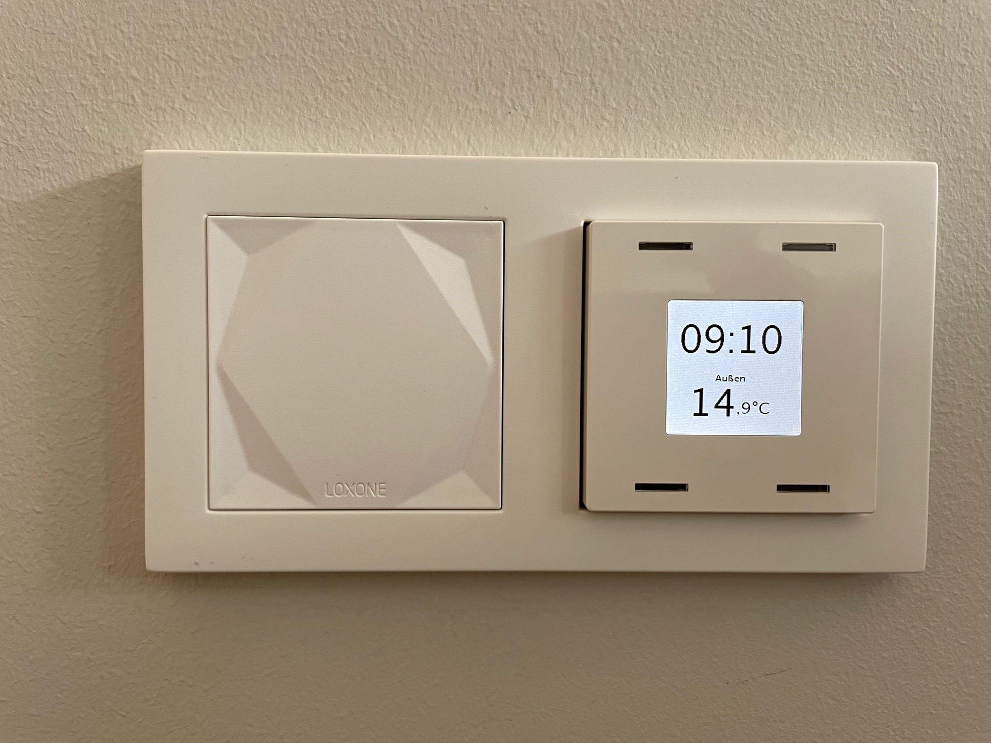

            buki -> Vielen Dank, so hats geklappt.
            Falls jemand das auch brauchen kann, hier noch meine Lösung -> Eventuell hat ja jemand noch eine Idee wie das schöner gelöst werden kann
