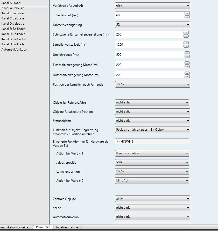

    ich nutze jetzt seit gesten die Automatikjalousie (mit KNX Aktoren - Steuerung aber jetzt ausschließlich über Loxone). Was mir auffällt: Nach einem Reboot des Miniserver gibt dieser einen ganz kurzen Impuls an die Lamellen, ohne dass es eigentlich einen Steuerbefehl gab. Manchmal auch erst ein paar Minuten später. Wenn die Lamellen grade auf komplett senkrecht standen (also komplett zu), sind sie danach ein klein wenig offen. Das ist nervig ...
    Bin ich hier alleine mit dem Problem? (Der Impuls muss vom Miniserver kommen, da er bei der rein KNX-Steuerung nicht zu beobachten war, und erst auftritt, seit ich die Automatik Jalousie im Einsatz habe).

          Was sagt denn der ETS Gruppen-Monitor? Hier kannst du ja genau sehen woher der Impuls kommt.
          Hattest Du die Jals. evtl. vorher rein über KNX laufen? Kann da noch eine Rückmeldeadresse mit reinspielen?
          Hast Du Dich evtl. beim Eintippen der Gruppenadressen irgendwo vertan?
          Stell doch mal Bilder der Parametrierung Deiner KNX Aktoren und der Config ein.

              Anbei ein paar Bilder der Konfig ...

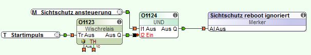

                  Also ich blocke manche Funktionen, die sich systembedingt nach einem reboot selbstständig machen.
                  z.B. nach einem reboot läuft das programm schon, die 1wire-Fensterkontakte werden erst eingelesen. Zu dem Zeitpunkt sind ganz kurz alle fenster offen. Bei zwei Balkontüren heisst offene Tür = Sicherheitsabschaltung. Damit mich der miniserver nicht auf den Balkon aussperrt. D.h. reboot bei raffstore unten = raffstore fahren rauf.
                  Bringt dir aber nichts, wenn du schreibst, dass der Impuls nicht nur beim reboot kommt, sondern irgendwann im laufenden Betrieb, hm.

                    Versuche bitte mal statt dem NICHT einen UND Baustein mit zwei negierten Eingängen zum Stoppen. Habe schon ein paar mal komische Dinge gehabt, wenn ich mehr als einen Eingang an Bausteine hatte. Ist nur so eine Idee.
                    Zweiter Punkt. Du hast Deinem Aktor noch etwas Intelligenz gelassen indem er bei 1 auf Position 50/100 fahren soll...warum? Das soll doch die Loxone machen, oder? Kann sein, dass sich Loxone und Aktor in die Quere kommen.
                    Der Aktor soll nur rauf, runter und stop können. Den Rest macht der MS.
                    Ist die Verfahrzeit realistisch? Steuerst du über Loxone...lieber im Aktor deutlich höher setzen, damit der Aktor nicht evtl. eigenmächtig handelt und selbst rechnet.

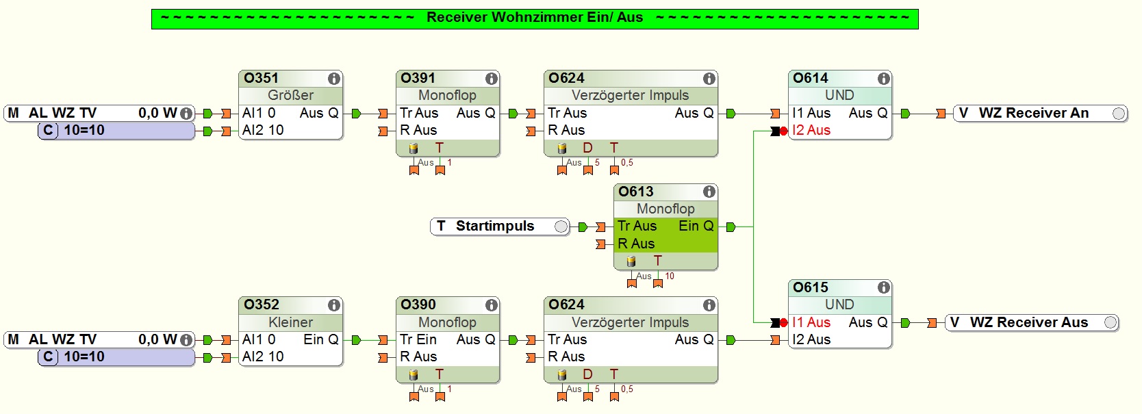

                      Besten Dank für den Tipp! Schalte den Receiver in Abhängigkeit des Fernsehers über http-Befehle, weil es über die Harmony immer Probleme gab. Immer bei Neustart war einmal kurz der Fernseher schwarz. Jetzt mit dem Startimpuls klappt alles. Musste allerdings zusätzlich einen Verzögerten Impuls einbauen, da der "böse" Impuls wohl vor dem Startimpuls kam. Egal, jetzt funktioniert alles!

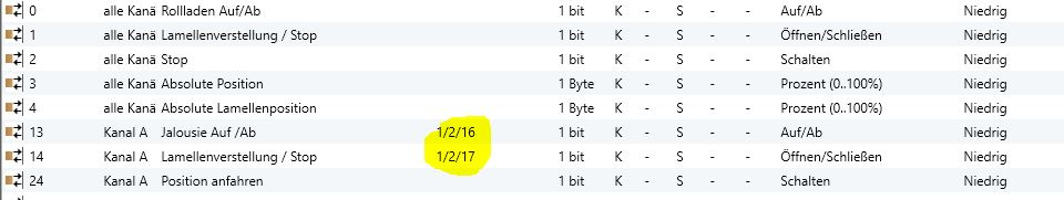

                        dieses WE habe ich mich mal wieder endlich mit dem Thema beschäftigt. Der kurze Impuls zum Öffnen scheint vom programmierten Stopp-Befehl im Automatik-Jalousie-Baustein zu kommen.
                        Ich habe noch einmal alles überprüft, und bin dann nochmal nach folgender Anleitung gegangen: http://www.loxwiki.eu/pages/viewpage...pageId=6980172
                        Trotzdem bleibt es dabei. Sobald der KNX-Aktor von der Loxone nach erfolgter Komplett-Fahrt das Stop-Signal bekommt, wird dieses vom Aktor als kurzer "Öffnen"-Impuls interpretiert. Zu sehen ist das im Bus-Monitor (siehe Anhang). Für mich ist das auch ein wenig logisch, da für den Aktor ein kurzer Tastendruck nicht nur "Stop" , sondern auch die Lamellenverstellung ist.
                        Wie genau habt ihr das gelöst? Ich nutze einen MDT-Aktor. Hat das noch jemand im Einsatz, und kann mir einen Screenshot des MDT Aktors aus der ETS mal machen?

                        • ThePhantom79
                          • 27.10.2015
                          • 253
                          ein Nachtrag. Ich habe noch einen Raffstore, der komplett über KNX nur läuft. Hier sieht der Stop-Befehl im KNX Monitor ganz anders aus.
