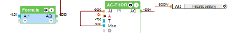

    Hallo Community!
    Gibt es einen Baustein, mit dem ich:
    Wenn negativ dann Vorzeichen auf positiv ändern, wenn positiv dann null ausgeben?
    danke

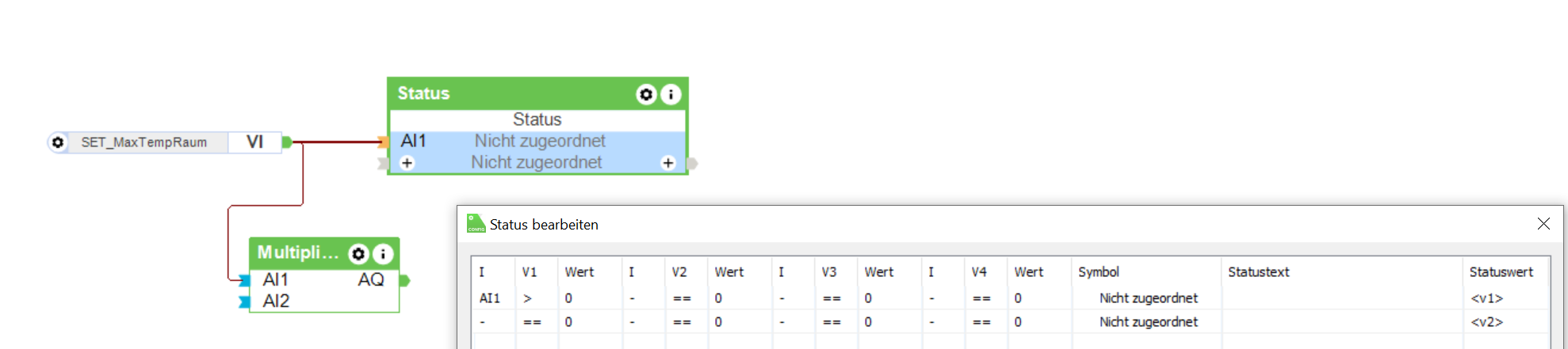

  • inswe
    • 19.06.2016
    • 230
    Statusbaustein (wenn <0 dann <v1>, sonst <v2> in der Art) + Multiplizierer (x -1)

    • inswe
      • 19.06.2016
      • 230
      Beim erneuten Lesen deiner Anfrage ist mir aufgefallen, dass im positiven Fall nicht die Zahl selbst, sondern null ausgegeben werden soll. In diesem Fall kannst du dir den Multiplizieren-Baustein sparen und in der Zweiten Regel einfach "Statuswert" 0

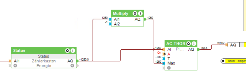

          Versuchs mal so:
Ansichten: 1492
Größe: 63,2 KB
          Als Multiplizierer "-1" einsetzen.
          • Hoga
            • 29.11.2017
            • 688
            Am Statusbaustein kommt jetzt was raus, aber das selbe was vorn rein kommt. Wo soll ich beim Multiplexer -1 reinschreiben? Im Endeffekt sinds noch immer die selben Minus zahlen als ohne dieser Logik
            • inswe
              • 19.06.2016
              • 230
              Nicht Multiplexer sondern Multiplizierer ("mal nehmen"). Auf AI1 kommt das AQ vom Statusbaustein. AI2 kannst du direkt im Baustein auf "-1" setzen.
              • Hoga
                • 29.11.2017
                • 688
                OK das sieht gut aus, scheint zu funktionieren.

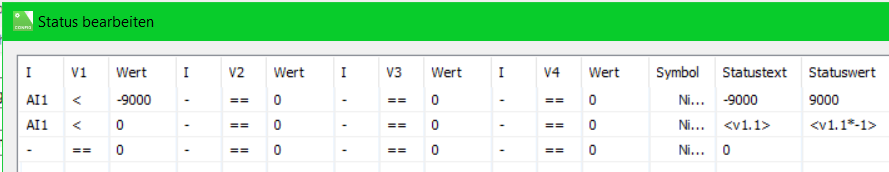

                Eine Abschlussfrage: Der PID Baustein hatte ein maximum, das waren 9KW weil der Heizstab 9KW maximal hat. Ich weiß das Ding sollte schlau genug sein, aber kann ich da noch wo ein maximal 9000W rein machen. Meine PV Anlage ist nämlich größer
                • inswe
                  • 19.06.2016
                  • 230
                  Kannste noch eine Regel in den Statusbaustein packen. Sowas wie "wenn AI1 <= -9000, dann Statuswert -9000"

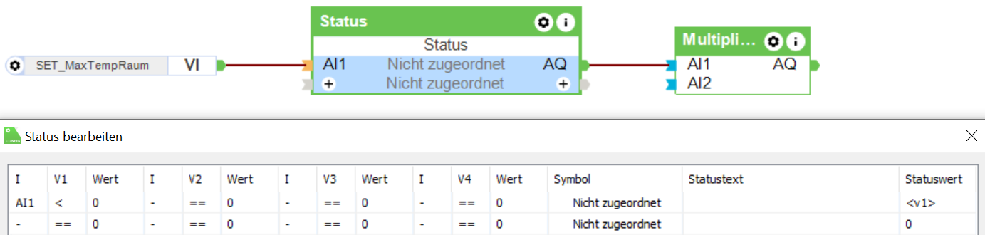

                    • 5169
                    Da der Statusbaustein auch Multiplizieren kann, geht es auch ohne zusätzlichen Multipilzierer-Baustein. Dies nur zur Info.
                    Beispiel:
                    Statuswert/Statustext <v1*-1>
                    Bemerkung:
                    Postive Werte am Eingang werden so nicht berechnet und somit am Ausgang AQ als 0 ausgegeben.
                    Zuletzt geändert von romildo; 22.06.2021, 07:45.

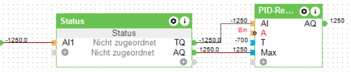

                      • 5169
                      Hier mal ein Beispiel

                            Hi!
                            Ja weil ich vorher ja wirklich schon Logik habe, nicht nur den Status Baustein sondern auch eine Formel, die auf Watt umrechnet und ein bisschen Buffer abzieht. Die Änderungen romildo schauen besser aus, ich warte mal auf morgen. Er hat es mit der alten Logik/Einstellungen nur bei zu wenig Überschuss gemacht
