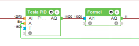

      Hier als Vorlage mein PID Regler welcher ein Chiemtronic Thyristor regelt. Das ganz klappt in dieser Konfiguration sehr zuverlässig. Wichtig sind:
      - Nutze den PID Baustein mit positiven Werten. Ich hatte zuerst auch negative Werte und soweit ich mich erinnern kann mochte der Regler keine negativen Werte.
      - Den max. Wert von 10'000. Mit kleineren Werten war bei mir der PID Regler instabil. Wieso weiss ich nicht.
      - Der Sollwert T ist der verfügbare PV-Strom. Woher deine "-200" stammen ist mir nicht klar. Ein PID Regler braucht einen Zielwert! In Falle vom Screenshot im Anhang ist der PID Regler Ausgang auf dem max Wert von 10'000 weil genügend PV-Strom vorhanden ist.
      - Den PID Ausgangswert rechne ich später mit einer Formel um, damit der Thyristor seine 0-10V Set-Points erhält.
      - Versuch den Regler nicht zu "schnell" zu machen. Wie schon von Hoga geschrieben, kann das System ziemlich verzögert sein aufgrund von Modbus etc. Daher das ganze System lieber langsam machen, damit der Ausgang nicht wild in der Gegend rumpendelt.
      - Mess Tkrit mit einer Stoppuhr! Das hilft wirklich :-)
      Grüsse
      Chris

        Zitat von Hoga
        ich denke das Problem war, das er an den ACTHOR Minus Werte übergeben hat
        Hier habe ich zu meinen Ausführungen ein Beispiel aus der Praxis. Dieser PID regelt die Überschussladung meines Teslas. Wie du sehen kannst links, sind im Moment 2970W Überschuss vorhanden. Der Tesla lädt aber nicht, weil der Akku voll ist. Der PID regelt an das maximum in der Hoffnung das was abgenommen wird
