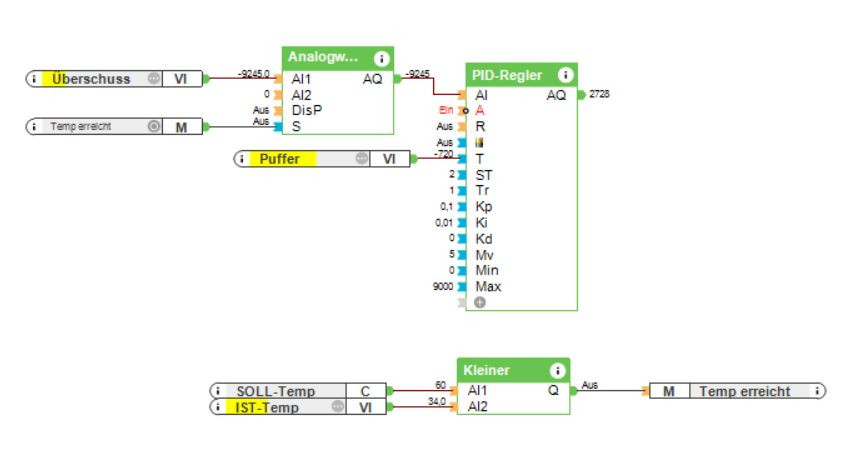

    #61
    Zitat von Christian Fenzl
    Probier mal damit....
    Klicke auf die Grafik für eine vergrößerte Ansicht Name: PID.JPG Ansichten: 0 Größe: 45,1 KB ID: 310343
    Meinst du mit „Perfekt“ diesen Vorschlag von Christian @Hoga?

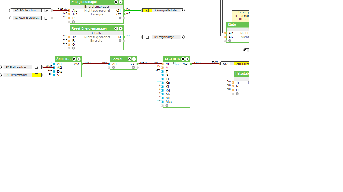

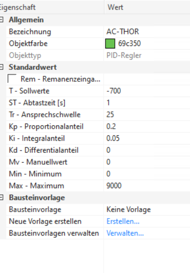

      Ja Christian Frenzl hat mir in einem anderen Thread geholfen, es ist dabei aber nicht um die Steuerung des Stabes an sich gegangen. Wenn die Temperatur vom ACThor erreicht ist, dann bleibt der PID auf der maximalen Leistung stehen, bei mir sind das 9000W. Das ist weiter nicht so schlimm, wenn aber die Temperatur runter geht, und der ACThor wieder heizt, fängt der PID immer bei 9000W an, egal was der Überschuss ist. Das hat er mir geholfen zu beheben.
      Zu deiner Frage:
      Ich hole mir den Überschuss in -KW, danach habe ich eine Formel die es in Watt rechnet. Anbei meine Werte des PID Controllers. Durch den Modbus (alle 5 Sek), der PID, und dann auch noch der Heizstab, kann es gute 10 bis manchmal 15 Sekunden dauern, bis die Loxone die Änderungen erkannt hat. Teilweise werden in diesen Stufen nur Mittelwerte genommen. Ich hatte daher das Problem, das der Heizstab schon mehr als Überschuss da war aufgenommen hatte, weil der Loxone Wert ja noch "immer alt war". Der Heizstab regelt dann zwar zurück, aber dieses Wellenartige auf und ab, hat mich immer wieder stark in den Bezug gebracht. Um das zu beheben haben wir:
      Auf T SOLL -750W eingestellt. Er muss immer 750W Überschuss haben, danach darf er verbrauchen. Aufgrund dieser Wellenbewegungen kommt er immer wieder weil die Werte zu langsam daher kommen unter die 750W. Das ist aber OK, der "750W Überschuss Puffer" ist absichtlich in der Größe so gewählt, damit auch wenn es länger bis zur Korrektur dauert, wir noch immer im Überschuss sind.
      Weiters mit dem Wert kp den Regler "träger" gemacht. Damit regelt er nicht so schnell rauf, aber auch nicht so schnell ab. Der Überschuss Puffer und dieser Wert waren bei mir maßgeblich.

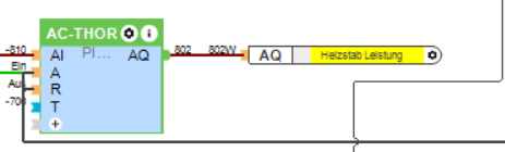

        Ich habe jetzt mal deine Werte genommen und alles so nachgebaut wie von Christian vorgeschlagen. Was ich nicht verstehe ist, dass er sich zwar langsam an den Überschusswert hintastet, aber dann drüber geht. Sprich 2.100W kommen rein, er tastet sich langsam ran und übersteigt dann diesen Wert bis zu den eingestellten 3000W, obwohl diese ja gar nicht vom Dach kommen!?
        • ceeage
          • 03.02.2018
          • 337
          #64
          Ah jetzt....
          Ich habe den Ausgang AQ des Formelbausteins mit dem Max-Eingang des PID-Controller verbunden. Jetzt begrenzt er den Wert!
          • ceeage
            • 03.02.2018
            • 337
            #65
            Ich habe das jetzt folgenermaßen aufgebaut. Man muss scheinbar den Max-Eingang des PID nehmen, sonst begrenzt er immer an den Maximalwert und bleibt dort stehen, selbst wenn die Überschussleistung geringer wird. Bei mir regelt der nicht mehr runter!?
            Hab mir deshalb einen Max-Begrenzer dazwischen gebaut.
            Allerdings regelt das jetzt schlagartig. Ist das "gut" für den AcThor?
            /Edit:
            Das im Screenshot funktioniert auch nicht, da er den Wert mit vorangestelltem Minus an den AcThor übergibt.
            Also bleibts dabei. Wenn weniger als die 3.000 Watt vom Dach kommen, gibt er trotzdem 3.000 Watt an den AcThor weiter anstatt runter zu regeln. Ich weiß nicht wieso und warum das so ist!?
            Hoga
            Kannst du vielleicht mal deine Config posten? Wie du was genau verbunden hast? Vielleicht kommt man so auf den Fehler!?
            Klicke auf die Grafik für eine vergrößerte Ansicht  Name: ACThor.png Ansichten: 0 Größe: 44,2 KB ID: 313928

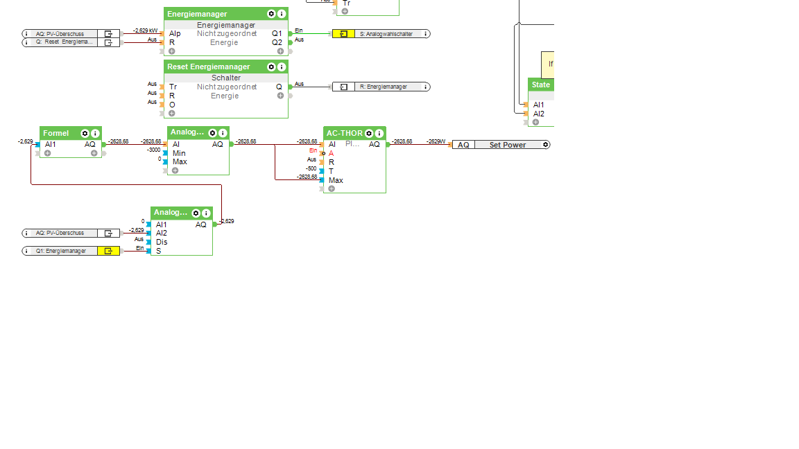

                #67
                Habe jetzt noch mal alles anders gemacht und folgendermaßen aufgebaut (siehe Anhang). Ich muss aber den Ki (Integralanteil) auf 0 stellen, sonst rennt er mir wieder an die 3.000 Watt ran und verbleibt dort. Ich möchte aber dynamisch regeln und lediglich den Überschuss in den Puffer bringen. Sprich, liegen lediglich 1.700 Watt an Überschuss an, dann sollen eben nur diese 1.700 Watt in den Puffer und kein Maximalwert von 3.000 Watt.
                Jetzt regelt er bei mir halt sprunghaft. Ob das jetzt gut ist oder nicht weiß ich nicht. Aber wenn man Netzbezug vermeiden möchte, dann gehts ja nicht anders.
                Das mit der Temperaturabschaltung bei dir habe ich soweit verstanden. Das möchte ich dann implementieren wenn ich den AcThor dann hier habe.
Ansichten: 381
Größe: 46,1 KB

                  #68
                  Klicke auf die Grafik für eine vergrößerte Ansicht  Name: ACThor2.png Ansichten: 0 Größe: 46,1 KB ID: 313959
                  Ich versteh es ehrlich gesagt nicht. Wenn du dem PID nur den Überschuss gibst, dann ists ja OK wenn er das maxium des Überschusses versucht zu verbraten. Wenn du nur 1700W Überschuss hast und er 3000W verbraten tut, übergibst du falsche Werte. Das Max am PID ist nur, wie weit er maximal gehen darf als Grenze, entscheiden tut aber der Eingangswert.
                  Lass dich von den Zahlen hinten vom PID nicht verwirren. Der versucht nur auszuregeln. Das heißt nicht immer, das der Überschuss = der Wert hinten beim PID sein muss.
                  EDIT: Lass den PID seine Arbeit machen, und schau ob es passt NICHT auf die PID Werte hinten, sondern nur auf den Überschuss/Bezug Wert vom Netz. Dann entscheide ob es passt oder nicht
