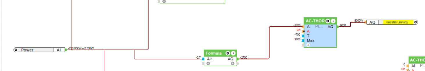

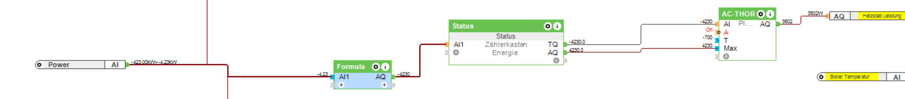

    Ich versteh es nicht, anbei eine Abbildung der Logik
    1) Der Wert POWER from Modbus übergibt den Überschuss in Minus
    2) Die Formel rechnet die KW in Watt um,
    3) Der Status Baustein begrenzt am Max beim PID die maximale Leistung
    4) Am PID Controller selbst sind -700 Watt Abzug eingestellt.
    Auf den ersten Blick schaut das gut aus, am zweiten aber nicht mehr. Die Regelung lässt mir dauernd Überstand stehen, in der Abbildung sind nach wie vor 2,8 KW ohne Abzug vorhanden. Warum verbrennt er das nicht? Das Problem tritt anscheinend nur mit geringen Überschüssen auf, mit größeren passt es.
    Ich habe jetzt nochmals einen neuen Screenshot genommen. Das Problem ist anscheinend, das die Logik den aktuellen Überschuss als Leistung für den Heizstab übergibt. Wenn der Überschuss aber mehr wird, regelt sie nicht nach. Man beachte den Überschuss am Foto -4,23 und die Leistung am Aktor 4,23-700
      Wie Iksi schon geschrieben hat, müsste man die Parameter kennen.
      Die Formel vom Formelbaustein könntest du auch noch im Statusbaustein integrieren.
      Statustext <v1.1*1000>
      Statuswert <v1.1*-1000>
      Dies nur zur Info, hat ja mit der Frage nichts zu tun.

      Ich kann das nicht 100% sagen, weil der PID Controller sehr langsam (absichtlich) eingestellt sind. Ich glaube das Problem ist mir gerade klar geworden:
      Überschuss INSGESAMT -5.5
      Dann nimmt er den Wert 5.5 und legt ihn als maximum an
      Das tut der Stab dann auch, 5,5 wie ihm befohlen wurde
      Aber der Überschuss wird ja mehr. Er nimmt einfach den Wert Überschuss 5.5 aber es ist ihm egal, das 5,5 NOCH IMMER verfügbar sind

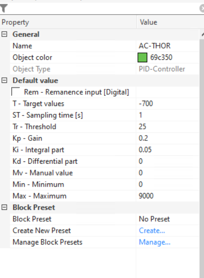

              Wie schon gesagt müsstest du mal deine Einstellungen posten. Am besten machst du mal nen Screenshot von den Parametern, evtl. kann man da was erkennen.
              Das Verhalten was Du oben beschreibst, sollte so an sich nicht sein. Wenn Du eine positive Regelabweichung hast, sprich Überschuss kleiner als 700W, da Du ja einen Sollwert von -700 eingestellt hast, muss der Ausgang an sich Runter regeln, bis er auf 0 ist.

                Ich poste es gerne nochmal, aber ich glaube ihr vermutet in meiner Logik mehr als drinnen ist.
                1) Wert Power vom Loxone Modus
                2) Weiter auf eine Formel die einfach die KW mal 1000 rechnet, da wir Watt brauchen
                3) Weiter auf den PID. Da sind eingestellt, das 700 Watt Überstand gelassen werden sollen, und die Maximalleistung 9000W ist.
                Ich versuche es nochmals besser auf den Punkt zu bringen:
                So lange die 700W mindestens nicht da sind, ist der Ausgang des PID zum Aktor 0Watt ----> OK
                Wenn dann die 700W überschritten sind, fängt er mit dem nächsten Watt an zu verbrauchen. Das funktioniert perfekt
                Wenn der Heizstab die Betriebstemperatur erreicht hat, dann hört er auf zu heizen. Passt
                Allerdings zählt der PID dann am Ausgang auf das maximum mögliche hinauf. Auf dem PID sind 9000 als maximum Wert eingestellt. Also wenn der Heizstab keine Leistung mehr abnimmt, fängt der PID an bis 9000 hochzuzählen und BLEIBT dort. Wenn also die Temperatur wieder gesunken ist, und der Heizstab beschließt wieder zu heizen, fängt er immer mit 9000W an EGAL wie hoch der Überschuss ist. Es ist der erste Wert den der Heizstab von der Loxone bekommt, und das macht er dann auch.
                Ich habe das versucht zu reproduzieren:
                Es gibt 2540W Überschuss, 700W muss der Differenz halten. Der Heizstab heizt, jetzt gehe ich auf das Webinterface des Heizstabes und drehe ihn KOMPLETT ab. Dann passiert mein Problem siehe Screenshot. Somit bleibt der Wert jetzt bei 9000W.
                Ich aktiviere jetzt am Webinterface wieder den Heizstab und simuliere damit, das der Heizstab Temperatur nachheizen muss:
                1) Heizstab stellt fest, er muss heizen
                2) Loxone, was darf ich an Strom verbraten
                3) Loxone bringt 9000W da letzter Wert
                4) Heizstab beginnt auf 9000W hochzuregeln
                5) Es dauert kurz, bis der Loxone Modbus wegen den 5 sekunden Intervallen das registriert
                6) PID fängt an zu Regeln, zu viel Leistung
                Ich hoffe es ist jetzt klarer
