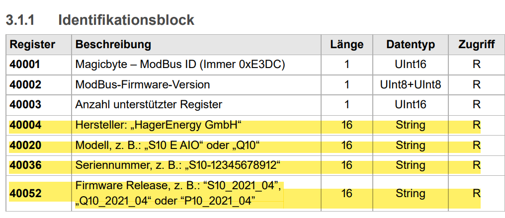

          Erst mal vielen Dank. Unter Protokoll Version, habe ich die Release Nummer (z.B Dokument V2.00_2022-03-07) von E3DC gemeint. Dort kommen ja auch von Zeit zu Zeit Erweiterungen oder Verbesserungen im Protokoll raus. Manchmal haben diese auch größere Auswirkungen auf die existierenden Versionen (z.B. Adressänderungen). Hoffentlich konnte ich es jetzt besser erklären?
          Irgendwie verstehe ich aber die Logik der Variablen nicht ganz. Die aktuelle Dokumentation von E3DC ist unterschiedlich (siehe Ausschnitt aus der Doku)
          Ich habe aber jetzt gesehen, dass du nur ein paar wenige Variablen eingebunden hast und nicht einen größeren Teil des Protokolls. Deine Variante entspricht dem Template von Loxone Download HomePage. Ich habe mir erhofft eine Vorlage zu bekommen, bei der schon viele Variablen angelegt und getestet sind. Vielleicht gibt es ja sonst schon jemanden in der Community?
          Zuletzt geändert von JürgenW; 02.11.2022, 14:18.
      • JürgenW
        • 19.06.2019
        • 96
        Dokumentation Ausschnitt aus E3DC Modbus Protokoll
        Ich habe im Forum gelesen, dass die Register immer mit -1 eingetragen werden müssen. Jetzt frage ich mich, warum die Photovoltaik Leistung nicht mit Register 67 eingetragen wird, da sie in der Doku mit 68 steht? Bei den anderen Werten hast du das so gemacht. Auch sehe ich, dass du 16Bit und 32Bit teilweise unterschiedlich zur Doku eingetragen hast? Weis jemand, wie man UINT8 / UINT8 in Loxone anlegen muss?

        Hat jemand eine Antwort/Erfahrung, wie ich String-Werte exakt Abfrage und dann in Loxone übersetzen/zusammensetzen kann?
        Klicke auf die Grafik für eine vergrößerte Ansicht  Name: 2022-11-08 (6).png Ansichten: 0 Größe: 117,9 KB ID: 364929
        Mein Verständnis ist, dass Modbus ja nur Zahlenwerte und nicht String übertragen kann und ich dadurch 16 Zahlenwerte über ASCII Matrix in Textwerte übersetzen muss. Um jetzt die 16 Werte abzufragen, muss ich als Beispiel Register 40004, 40005, 40006, ..., 40019 als UINT (16-bit unsigned integer) abfragen, richtig? Wenn nicht, wie sieht dann die richtige Vorgehensweise aus?
        Wenn ich dann diese einzelnen Werte (16 Stück) habe, bin ich auf Loxone Ebene und muss jetzt zwei Funktionen realisieren:
        1. Wert (Zahl) in Buchstaben wandeln (ASCII-Converter)
        2. STRING aus einzelnen 16 Buchstaben zusammen setzen
        Hat jemand eine Lösung oder Vorschlag für die beiden Funktionen parat? Gibt es bereits einen Formelbaustein, Pico-Programm oder anderen Baustein?

      • Tico
        • 31.08.2016
        • 1035
        Ja, Ihre Analyse scheint genau richtig zu sein. Obwohl ich vermute, dass das Ziehen von "HagerEnergy GmbH" nur nützlich ist, um den Prozess zu bestätigen. Dann verschieben Sie einfach alle Modbus-Adressen für das Firmware-Release auf 40052 aufwärts.
        Das Erstellen von Textstrings hat einen großen Overhead in Loxone-Blöcken, aber dieser Link könnte helfen -
        https://loxwiki.atlassian.net/wiki/s...+to+Miniserver

          Danke für die schnelle Antwort.
          Ja, es geht mir nicht um "Hager ...." zu übersetzen, sondern in erster Linie um das Grundprinzip klar zu verstehen. Bei der Firmware Version oder Seriennummer macht so eine Funktion des Auslesens schon durchaus Sinn.
          Das von dir aufgezeigte Beispiel, zeigt wie unkomfortabel und veraltet die Loxone Software ist. Im Jahr 2022 einen derartigen Aufwand zu betreiben um einen Wert als Text zu übersetzen ist absoluter Wahnsinn. Ich muss mir jetzt überlegen, wie ich hier weiter machen werde.
