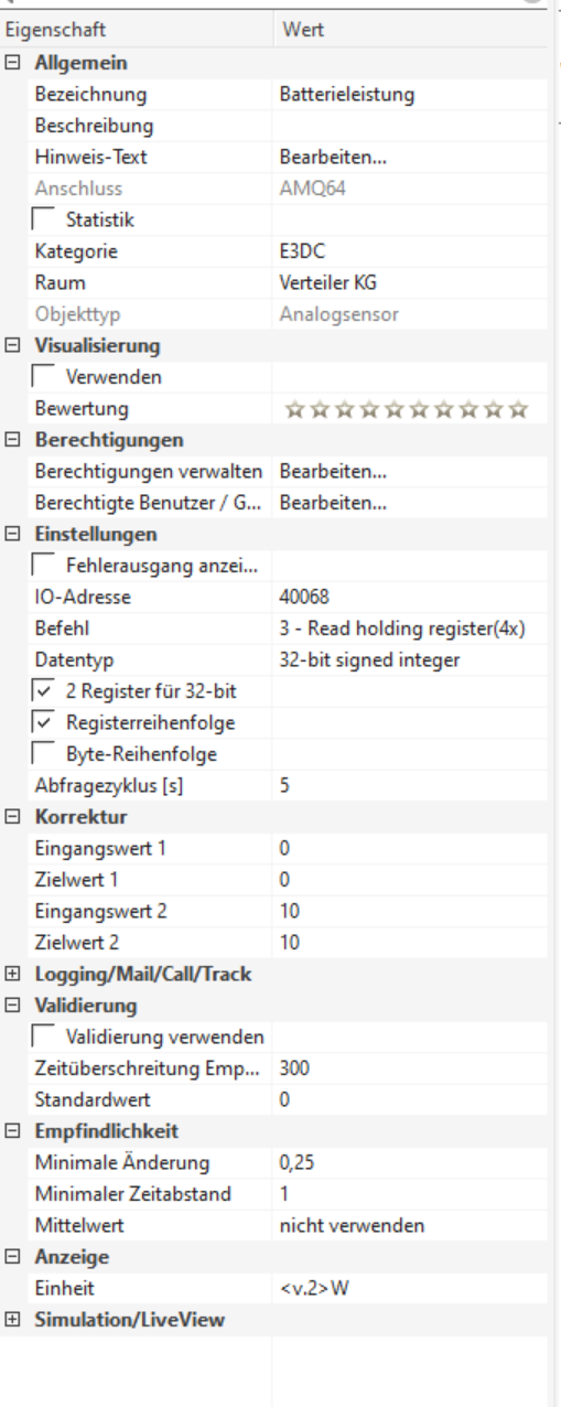

        Hallo zusammen
        Ich kann dazu vielleicht ein paar weitere Infos geben.
        Zuerst würde ich das neuste PDF zur Kommunikation von E3DC per Modbus anschauen. Hier angehängt.
        Dann wird alles im folgenden Thread relativ gut beschrieben: https://www.loxforum.com/forum/hardw...-stromspeicher
        Anbei ein paar Screens meiner Config. Vielleicht hilft das auch weiter. Wichtig beim E3DC -> Dort müssen die Einstellungen mit der vom Loxone übereinstimmen. Zusätzlich muss Modbus beim E3DC aktiviert sein. Ansonsten geht es natürlich nicht.

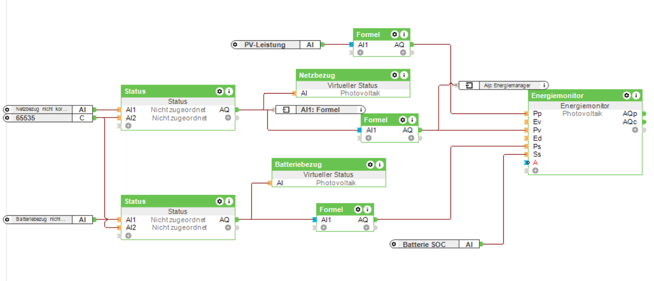

        Zur Config: Batteriebezug und Netzbezug werden per HEX übermittelt und nehmen dann z.T. komische Werte an im Loxone. Daher braucht es dort eine Anpassung. Ich habe noch ein paar Verlinkungen in meiner Conig, da ich gewisse Werte hier abgreife. Die kann man also ignorieren.
        Netzbezug. Hier muss der Modbus Wert per Status angepasst werden: Wobei v1 der von Modbus kommende Wert und v2 eine Konstante mit dem Wert 65535 ist.
Ansichten: 4562
Größe: 33,3 KB
        Diese Korrektur muss auch für den Wert Batteriebezug gemacht werden.
        Anschliessend noch die beiden Werte mit Formel "I1/1000" für Netzbezug und "-(I1/1000)" für Bateriebezug für den Energiemonitor optimieren. Auch die PV Leistung muss noch mit der Formel "I1/1000" optimiert werden.
        Noch die korrekten Eigenschaften der Sensoren im Config:

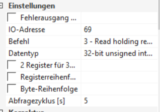

        Batteriebezug nicht korrgiert:
Ansichten: 4509
Größe: 27,8 KB

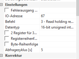

        Netzbezug nicht korrigiert:
Ansichten: 4515
Größe: 27,8 KB

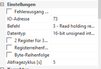

        PV-Leistung:
Ansichten: 4517
Größe: 30,1 KB

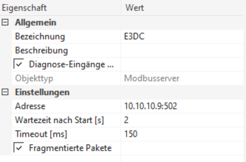

        Des Weiteren müssen wie gesagt die Angaben korrekt sein. Port und Modbus-Adresse müssen zu den Angaben im E3DC passen, ansonsten geht das nicht.
        Ich hoffe, damit kommt ihr schon weiter.

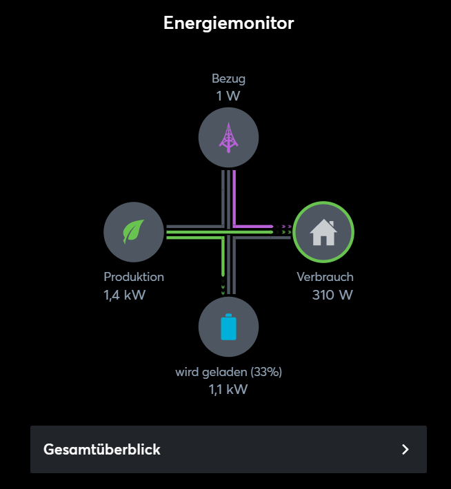

          Im Energiemonitor sieht das dann so aus:
Ansichten: 4448
Größe: 37,2 KB

              Ja das mit LOX IO wurde da manuell hinzugefügt. Weiss nur, dass für Loxone der Wert im Vgl. Zur Angabe von E3DC um eins verschoben ist, da Loxone mit 0 beginnt, und E3DC Doku mit 1. kann dir nur sagen wie ich es gelöst habe, und bei mir klappt es so.

              Wichtig ist das du deinen E3dc eine Fixe IP zuweist! Anleitung findest du unter der Anmeldung auf der Seite von s10.e3dc.com. Im Downloadbereich Technische Produktanleitungen.
              Danach siehst du gleich eine Spalte weiter runter zu Technische Aleitungen zu Zusatzoptionen. Hier steht die Anleitung für die Modbus TCP Schnittstelle und wie sie am Speicher aktiviert wird.
              Danach einfach in der Loxone einen Modbusserver anlegen und auslesen. Hab dir auch ein Register angehängt wo du probieren kannst wie es läuft.
