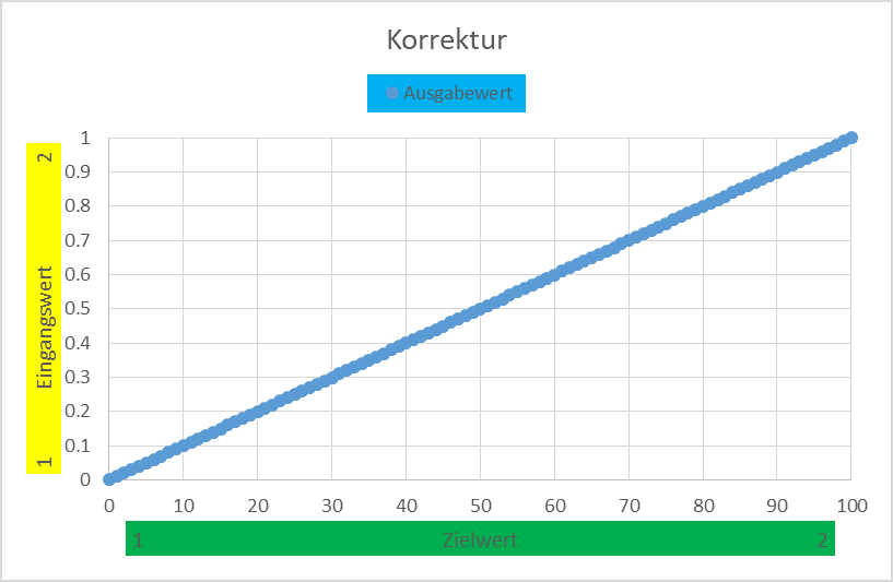

    ...hier noch als Kurve dargestellt, nur weil ich mir die Arbeit gerade gemacht habe

            Über die Eigenschaften unter Korrektur im Ausgangsbefehl kann man dies korrigieren.
            Unter Eingangswert kommt der Wert der herein kommt, unter Zielwert der Wert der geschickt werden soll.
            Also:
            Korrektur:
            Eingangswert 1: 0
            Zielwert 1: 0
            bedeutet, wenn der Wert 0 anliegt, wird der Wert 0 gesendet.
            Eingangswert 2: 100
            Zielwert 2: 1
            bedeutet, wenn der Wert 100 anliegt, wird der Wert 1 gesendet.

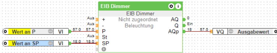

                  Bei meinen Dimmern habe ich das über den Dimmerbaustein geschafft. Es gibt dort eine Schieberegler, mit denen ich die Helligkeit einstellen kann.
                  Wird das Licht am Dimmer selbst bedient, aktualisiert sich auch der Baustein in der Loxone. Das gleiche möchte ich auch mit den Rollläden schaffen.
                  Da ist es ja erst mal egal welcher Hersteller da am Ende dran hängt. Die Grundfunktion ist ja egtl die gleiche.
                  In meinem speziellen Homematic-Fall kann ich durch deine gut Beschriebene Wertkorrekturen die Zielwerte einfach umdrehen, dann passt es wieder.
                  Anbei ein Beispielscreenshot eines Dimmers.

                        • 5169
                        Wenn du dir den Loxone Dimmer etwas genauer angesehen hättest, wäre dir vielleicht aufgefallen, dass es da neben dem Status Eingang Sp, auch noch den Positions Eingang P gibt.
                        Der Statuseingang dient dazu den Wert im Dimmerbaustein anzuzeigen, dieser Wert wird aber nicht an den Ausgang weitergegeben.
                        Wenn du mir das nicht glaubst, kannst es ja selber gerne mal testen.
