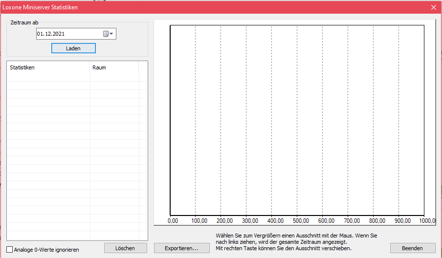

    Hallo allerseits,
    Ich hab seit gestern sämtliche Statistiken verloren bis zurück zu 2018. Alle Graphen im Energiemonitor sind weg der letzten Jahre . Alle Graphiken im Verbrauchszähler der Smart Socket Air sind auch weg.
    Ich habe nur 2 Bausteine die Statistiken schreiben.
    Statistik ist anghehakt bei beiden Bausteinen. Ich hab in der Config lediglich einen Virtuellen Status an den Energiemonitor angehängt um mir den Tagesverbrauch anzeigen zu lassen. Das kann ja nicht sein dass diese Änderung sämtliche Statistiken löscht?
    Das "Statistiken laden" Tool der Loxone Config zeigt die Statistiken auch nicht mehr an (ausser ein paar von 2018).
    Siehe Bild.

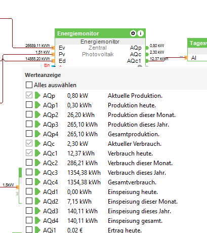

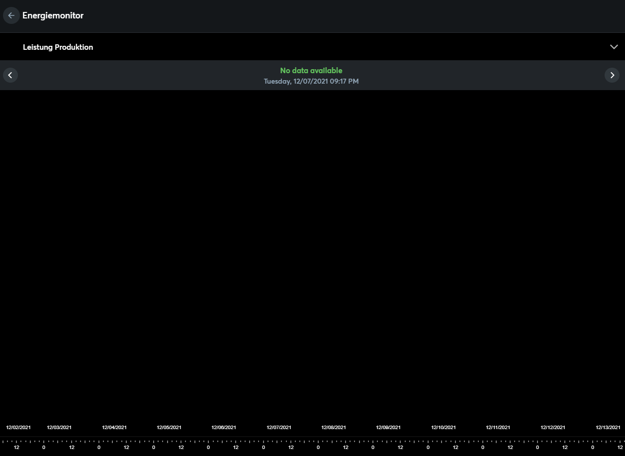

    Was auch eigenartig ist, ist dass der Energiemonitor jetzt gar keine Statistiken mehr schreibt. Screenshot ist von gestern Abend, aber heute ist auch nichts mehr drinnen.

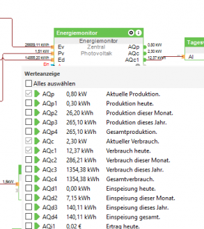

    In der LiveAnsicht seh ich aber an den Ausgängen sämtliche Werte korrekt.
