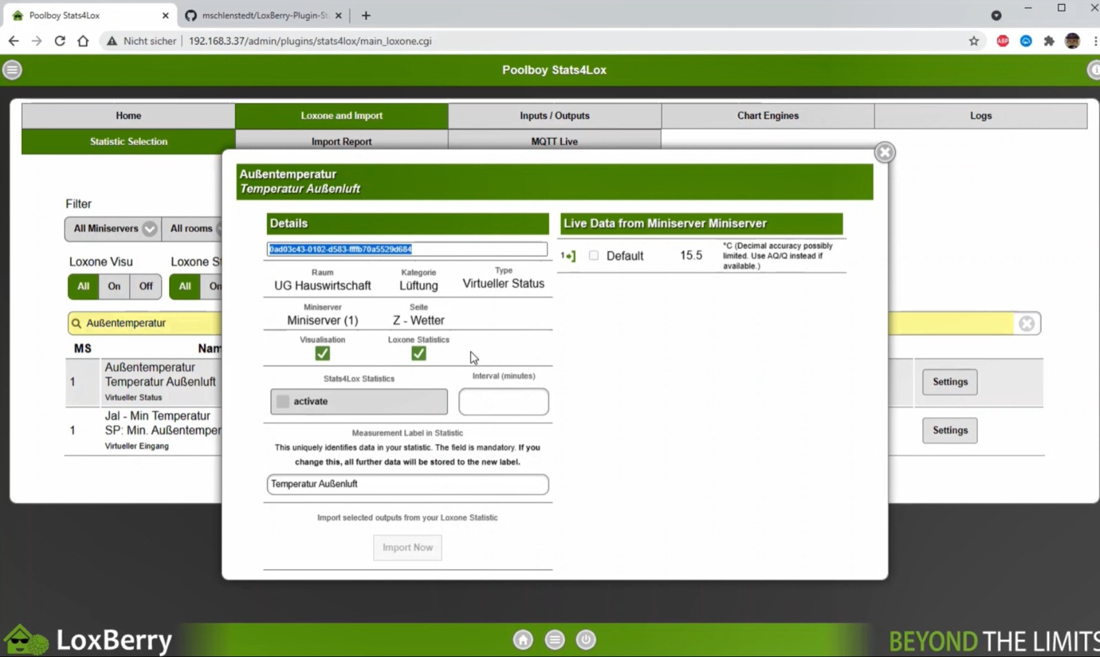

    ​​​​​​Michael, Sven, Wörsty und ich freuen uns, das neue
    STATS4LOX Plugin
    der Weltöffentlichkeit vorstellen zu dürfen!
    2017 gestartet, dann irgendwann alles weggeschmissen, alles neu gedacht, und im Februar 2021 (Commit #1) neu begonnen.
    Bereits Mitte März haben wir die Closed Beta Phase gestartet, bei der wir 10 "Freaks" ins Boot geholt haben. In dieser Phase haben wir viel gelernt, viel gefixt, Bugs von Loxone umschifft, und auch unsere Doku verfeinert.

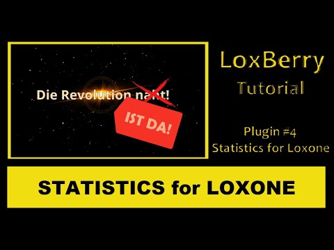

    Michael hat auch ein kurzes Video für die Erstkonfiguration erstellt:

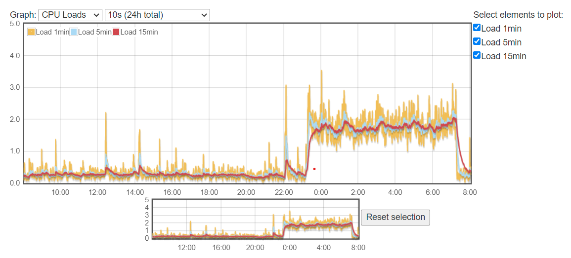

    Hab gleich mal nen neuen Raspberry 4 mit 8GB bestellt und hab gleich mal ne Frage..
    Ist es Sinnvoll nur das eine Stats4Lox auf dem Raspberry laufen zu lassen oder können auch weitere Plugins wie zB. das Zigbee Plugin auf dem selben Raspberry betrieben werden ohne das die Auslastung zu hoch wird?
      Thomas M. kommentierte

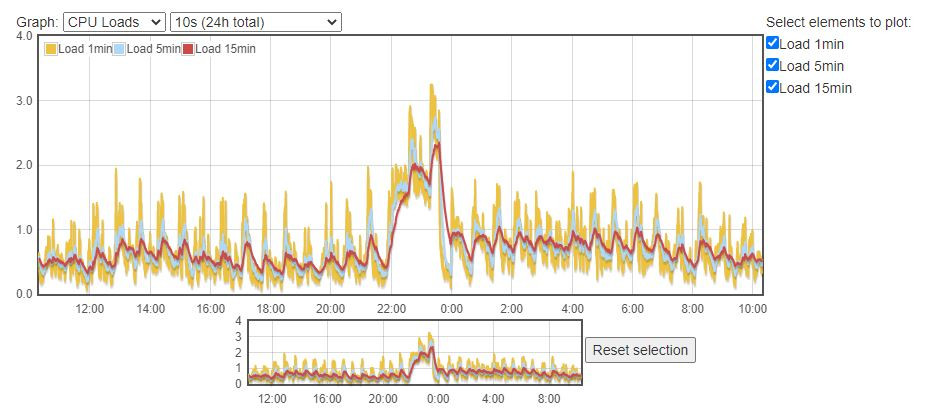

      Ich habe 12 plugins parallel zum stats4lox laufen, welche alle irgendwas im hintergrund machen.
      Eine gewisse Grundlast ist schon da.
      cpu last
      durchschnitt "load 1min"=0,67, load 5min = 0,5 und load 15=0,53 (momentaufnahme grad jetzt)
      Und nachdem der der pi 4 CPUs hat und jeder eine belastung von 0-1 haben kann, beginnt die skala bei 0 und geht bis 4. und ich bin bei ca. 0,5.
      Also es benötigt keinen neuen PI nur wegen dem plugin.
      => Fazit: Der loxberry langweilt sich noch und wir brauchen noch mehr gute plugins
