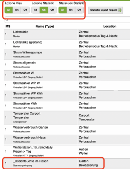

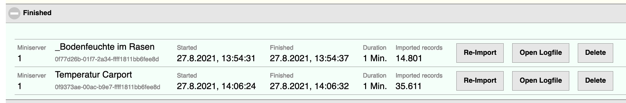

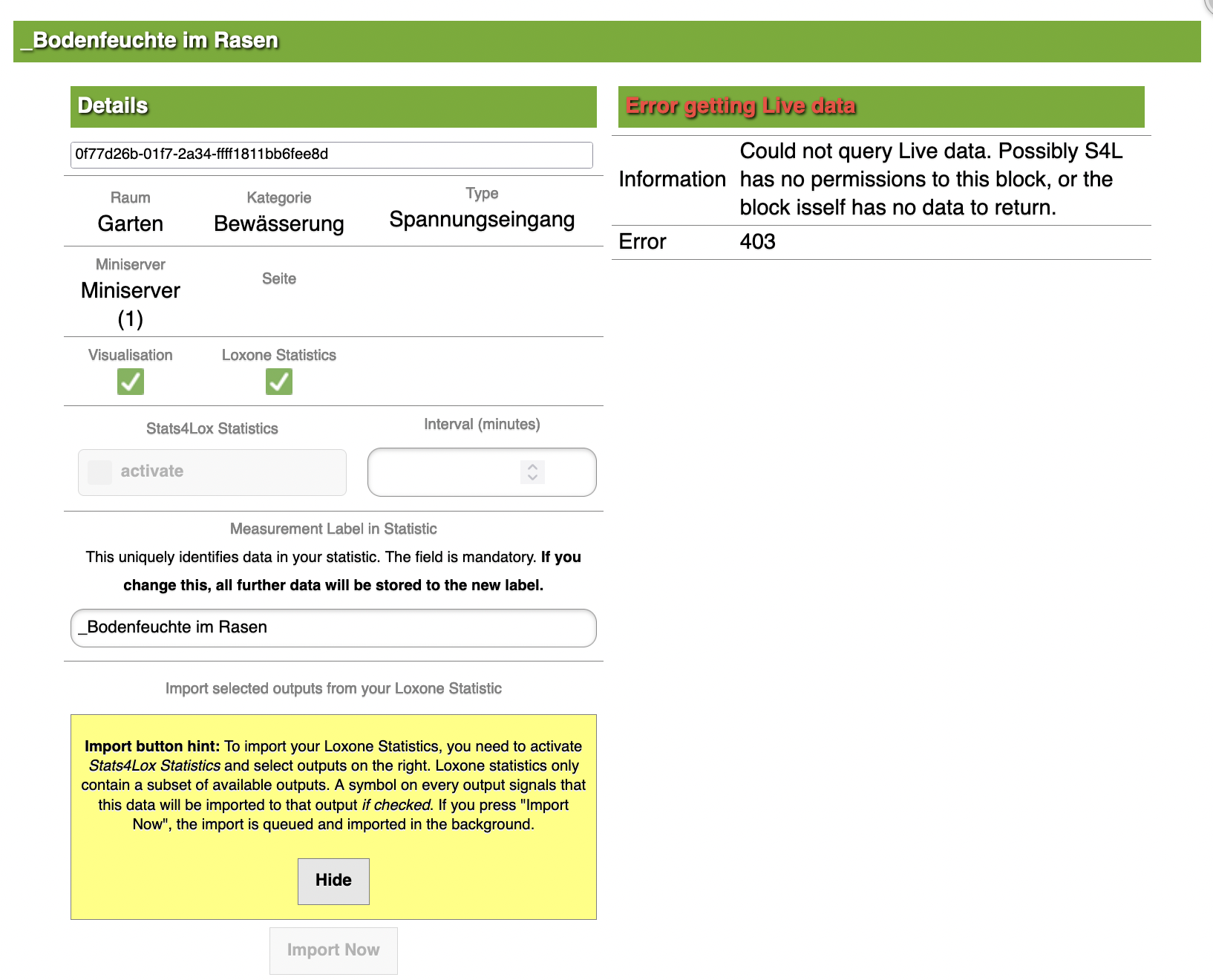

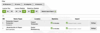

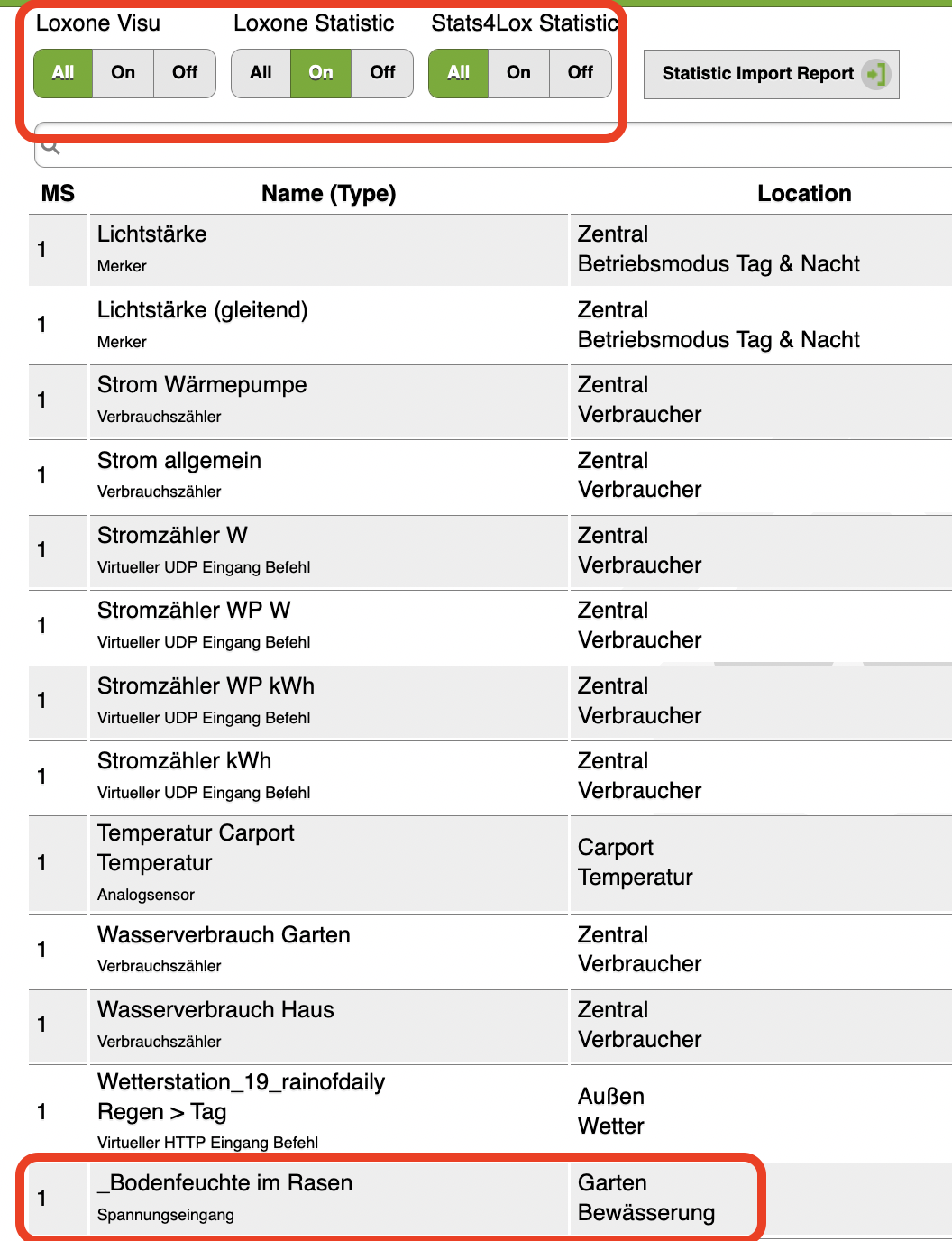

    die Installation lief sauber durch und die Lox-Config wurde eingelesen.
    Bin bis dahin nach der Schritt-für-Schritt Anleitung vorgegangen und hab das Video von Michael angeschaut.
    Ich nutze eine Proxmox-Installation, die aber ansonsten mit anderen Plugins (Weather4Lox, Sonos4Lox, MiRobot2Lox) korrekt arbeitet.
    Wenn ich mir nun die Daten anschauen möchte, bekomme ich bei allen ausgewählten Elementen folgende Meldung, mit der ich nichts anfangen kann, da doch der vorherige Import auch einwandfrei lief.
    Gruß Thomas
    PS: Im rechten Teil der Fehlermeldung ist noch ein Typo "block isself"

      Nein, in der Fehlermeldung steht, dass der entsprechende User scheinbar nicht berechtigt ist die Daten vom Miniserver abzuholen
      t_heinrich kommentierte
      Oh man, dieses neue Berechtigungskonzept ist mir offensichtlich immer noch nicht völlig klar - aber das ist eher ein anderes Thema/Thread. :-)
      Hab jetzt mal alles angehakt, also auch alle Räume etc. und nun bekomme ich Werte.
      Komischerweise funktionniert das Miniserver-Plugin tadellos und da braucht man ja auch Admin-Rechte.
      Zumindest geht es jetzt. Danke dir für den Schups in die richtige Richtung.

        t_heinrich Kommt das bei ALLEN Elementen zurück, oder nur bei „Spannungseingang“-Elementen?
        Es gibt Elementtypen, die nichts liefern. Der HTTP 403 Fehler würde auf sowas hindeuten, der kommt dann aber nur bei diesem Bausteintyp.
        Im UI filtern wir eine Menge solcher Elementtypen bereits weg - das ist vielleicht einer, der dabei noch fehlt.

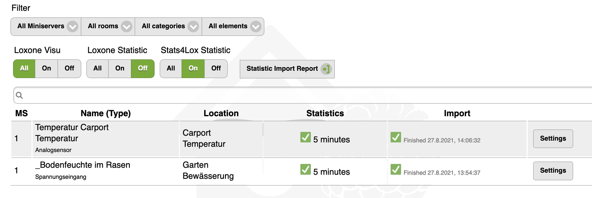

          • 7529

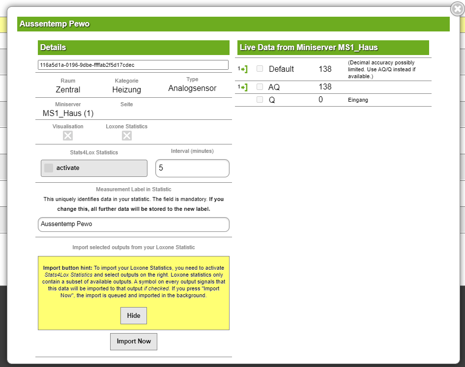

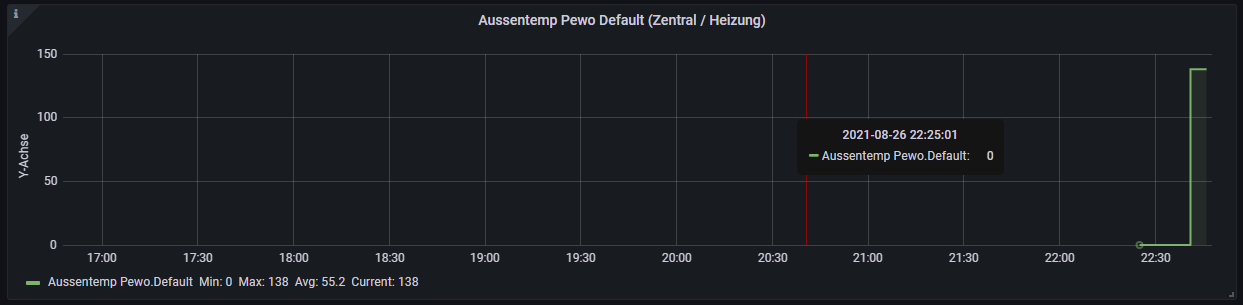

          Noch eine Verständnisfrage....
          Wenn ich ein Element ativiert habe zur Aufzeichnung, und dann wieder deaktiviere, sollte dann nicht auch die Auufzeichnung stoppen?
Ansichten: 1520
Größe: 95,3 KB
          Er zeichnet bei mir trotz der Deaktivierung weiter auf... Wie kann ich das stoppen?
Ansichten: 1514
Größe: 23,0 KB
          • 2151

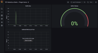

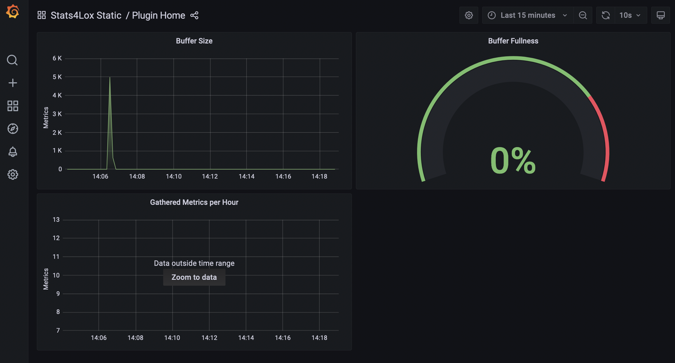

          wo müsste ich denn nachschauen, wenn Grafana das Dashboard nicht aktualisiert?
          Gruß Thomas
Name: Bildschirmfoto 2021-08-27 um 14.18.44.png
Ansichten: 1816
Größe: 291,0 KB
ID: 316091 Klicke auf die Grafik für eine vergrößerte Ansicht
Name: Bildschirmfoto 2021-08-27 um 14.18.56.png
Ansichten: 1778
Größe: 103,2 KB
ID: 316092 Klicke auf die Grafik für eine vergrößerte Ansicht
Name: Bildschirmfoto 2021-08-27 um 14.19.10.png
Ansichten: 1796
Größe: 376,1 KB
            Ah OK, danke dir mit etwas rumspielen habe ich es gefunden.
            Mag jetzt nicht (oder soll ich?) in eurem Wiki Änderungen machen, denn von "Stats4Lox dynamic" steht hier nichts, daher bin ich davon ausgegangen, dass "Stats4Lox Static" aktualisiert wird, denn auch nur diese wurde mir auf der Startseite angezeigt.
            Kannst du gerne!
            Ich hab’s auch noch nicht hinbekommen, dass mein Dashboard einfach „da“ ist. Bin selbst auch noch Einsteiger 😊
            Es wird jedenfalls angezeigt, wenn man die Dashboards explored, da werden dann alle verfügbaren aufgelistet.

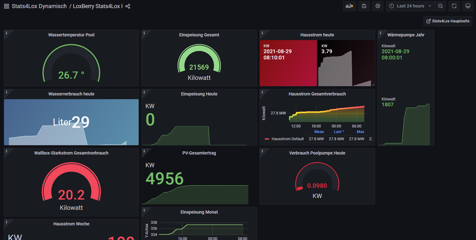

          Danke für das tolle Plugin! Läuft bis jetzt ohne Probleme.
          Habe da jetzt mal ein bisschen rumgespielt, da kann man schon einiges machen.
          Was zeichnet ihr denn alles so auf?

            Mich würde interessieren wie ihr euer Dashboard angelegt habt? Finde meins nämlich noch nicht gerade sehr toll…
            Thomas M. kommentierte
            also ich habe meins so lassen wie es out of the box ist. Kann ich dann später in jede Form bringen, wie ich lustig bin oder wie es dann Sinn macht.
            Ich habe nicht vor das ständig wie im Auto quasi im Sichtfeld zu haben.
            Für mich ist das eine Debugging-Möglichkeit falls mal ein Problem auftaucht.
            Ähnlich Prozessleitsystem einer Produktionsanlage. Sämtliche Daten landen in einem Trend. Falls irgendwo irgendwann irgendeine Störung/Problem auftritt ist, kann man wenigstens Zusammenhänge erkennen.
