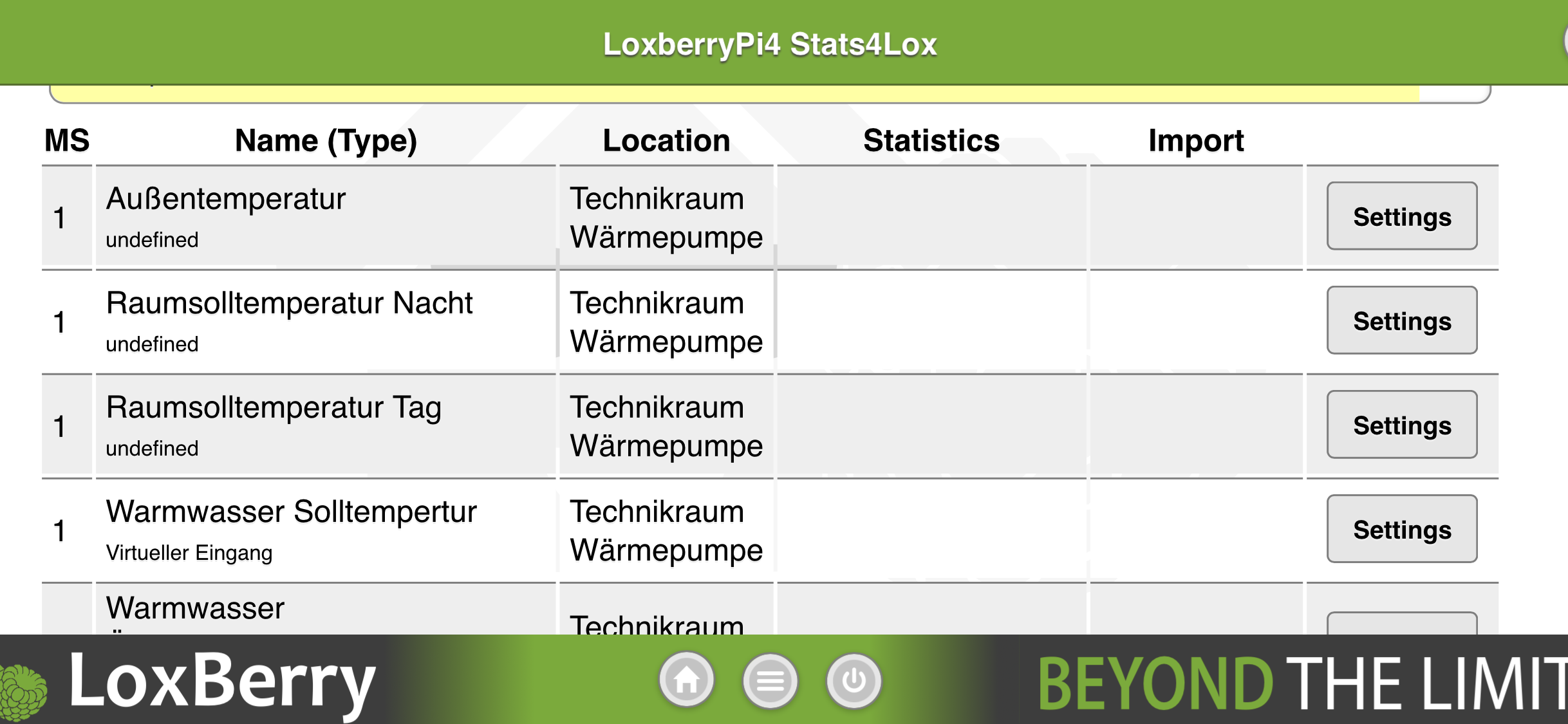

    Aufgelistet schon, allerdings ist der Typ „undefiniert“ somit funktioniert der „Settings“ Button nicht.
      #62
      Gargamel
      Das "undefiniert" hat eigentlich garnichts mit dem "Settings"-Button und -Dialog zu tun - das liefert die Loxone Config zurück.
      Kannst du mir die (kompletten) Eigenschaften eines dieser Elemente als Screenshot aus der LoxConfig senden. Noch lieber (bzw. zusätzlich) wäre mir der entsprechende Block aus dem Loxone-Projektfile (XML-Ausschnitt), oder überhaupt das ganze Projektfile (als PM).

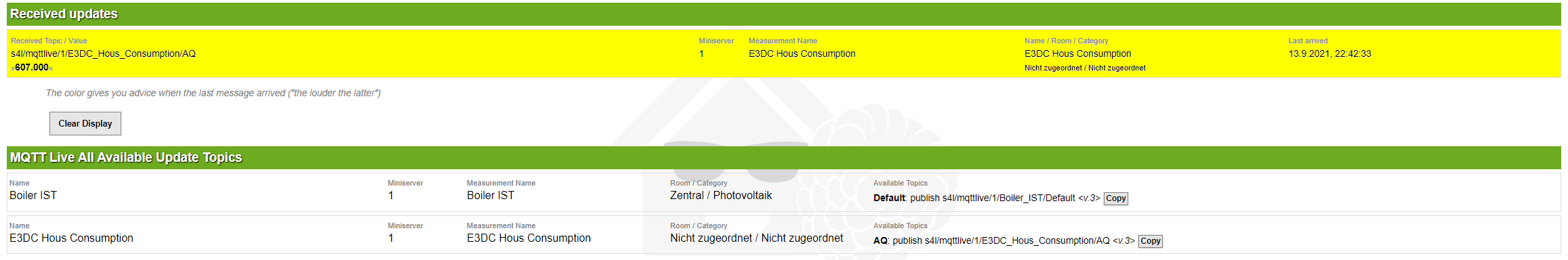

          Ich habe einen Verbinder zu MQTT-Live eingerichtet der auch im Plugin ankommt, und die Daten fortlaufend upgedated werden.
Ansichten: 1234
Größe: 90,5 KB
          In Grafana ist auch der Datenpunkt vorhanden.
          Das Update wird allerdings nicht angezeigt, nur der zuletzt empfangene Wert über den zeitgesteuerten Abruf.
          Muss ich in Grafana was spezielles einstellen um das ständige Update der Werte zu aktivieren?

            Funktioniert denn der MQTT live virtuelle Ausgang(sbefehl) wirklich? Tippfehler, irgendwas?
            Es müsste ja bei einer Änderung (und sonst nicht) irgendwas beim Loxberry ankommen.
            Muss aber zugeben, ich habs noch nie probiert zeitgesteuert UND mqtt live parallel.
              #69
              hismastersvoice
              Du meinst, der Datenpunkt von 22:42:33 ist nicht angekommen?
              Es ist nichts besonderes in Grafana zu machen, Live und Intervall kommt in die gleiche Statistik.
              MQTTLive hat ein Logfile - vielleicht kannst du dort was erkennen.
              Du kannst in Grafana in der source auswählen, dass du nur mqttlive siehst: https://www.loxwiki.eu/plugins/servl.../view/89556814
              Kommt da garnichts durch?

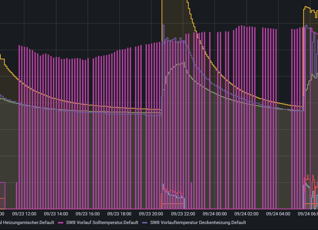

                  Bei mir ist dabei der folgenden Fehler aufgetreten:
                  Werte mit einer angepassten Einheit wurden nicht von dem Plugin ausgelesen und mit einer "0" in der Statistik beschrieben.
                  Folgende Einheiten Einstellungen funktionierten:
                  Einheit: <v.1>°, <v.1>°C, <v.1>°, <v.1>kW, <v.1>kWh, <v.1>m³
                  mit folgenden Anpassungen trat der Fehler auf.
                  Einheit: SW: <v.1>°C, IW: <v.1>°C, <v> V
                  Die Einheiten wurden angepasst, damit dies in dem Anlagenschema entsprechend vor dem Wert Stand um anzuzeigen ob es sich bei dem Wert um eine "Soll-Vorlauftemperatur" oder "Ist-Vorlauftemperatur" handelt.
                  Ich habe die Einheiten um dem Textstring vor dem Wert gekürzt und jetzt geht es wieder.
                  bei dem <v> V könnte das Leerzeichen ein Problem machen, habe ich aber noch nicht getestet.
                  Im Anhang zwei Screens des Datenpunktes vor einem Re-Import aus Loxone und danach.
