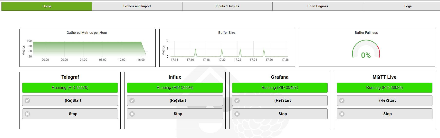

    #76
    Was sagt das plugin selbst?
    So schauts dann aus, wenn alles ok ist.

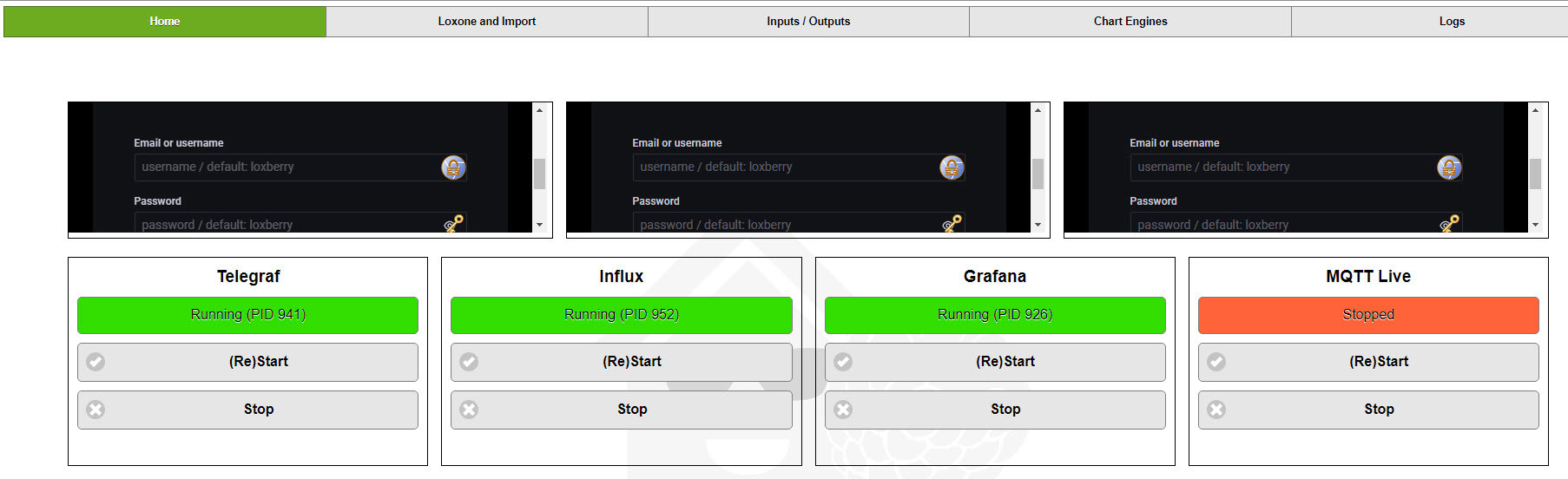

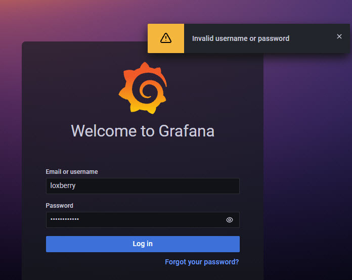

      #77
      Heute installiert, bei mir schaut's so aus wie unten - welcher User / Passwort wird hier erwartet? Default (loxberry/loxberry) und Loxberry Account ist es nicht:

        #78
        Gast Es hat aber schon mal funktioniert? Kannst du Influx mal restarten?
        Mir kommt das so in grauer Erinnerung nach einem Timeout vor. Influx-Daten liegen wo?
          #79
          @KapeOne
          Hast du den aktuellsten Stand? MQTT Live läuft nicht, und Grafana-Authentifizierung hatte Michael IMHO überhaupt abgeschaltet.
          War da Grafana vorher schon drauf?
          • KapeOne
            KapeOne kommentierte
            Hi Christian,
            hab jetzt Stats4Lox noch mal runter geschmissen und neu installiert, jetzt ist die Anmeldung in Grafana weg.
            Zu deinen Fragen: aktueller Strand von was - Loxberry? Wenn ja Loxberry - ja der ist aktuelle und Grafana war noch nie auf dem Loyxberry. Warum MQTT Live nicht läuft kann ich nicht sagen, das MQTT Gateway läuft auf jeden Fall sauber.
            Dass in Grafana nichts ankommt liegt vermutlich auch daran, dass MQTT Live nicht läuft -wo kann ich da eingreifen?
          #80
          Einen schönen Abend,
          vielen Dank für die schnelle Antwort, war grad noch unterwegs
          Also zu so sieht es normal aus:
          (ich hatte zuerst die apt-get issues, wegen der rasperry umstellung), nach update auf 2.2.1.2 hat dann aber auch die Installation des Loxberry plugins funktioniert:
          Anschließend hab ich versucht, die influxDB auf einen NTFS Stick zu schieben, hat natürlich nicht funktioniert.
          Also plugin deinstalliert, und neu installiert, forum gelesen, und anderen Stick mit exFAT formatiert, und DB dorthin verschoben,
          hat super funkitonirt, ist sicher 10 Tage gut gelaufen, seit ein paar Tagen nun der "bad gateway" error, wie dokumentiert.
          Laufen tut das bei mir auf einem Rasperry 3B+.
          Vielen Dank,
          Jakob
            Neustart des Loxberrys habe ich schon probiert, bringt nix;
            Abschalten Strom weg und neu starten noch nicht,
            was mir noch einfällt, kann das am Netzwerklease liegen? (käme mir allerdings komisch vor, da dann ja der Loxberry selbst ja gar nicht erreichbar sein sollte.
            Grafana ist aufrufbar,
            bei influx, IP:8086 bzw IP:8083 finde ich jedoch keine Seite, aber vl. ist das Influx interface auch gewollt nicht "online".
          #81
          Mir ist noch Aufgefallen, die PID des Influx Prozesses ändert sich ständig:
            #82
            Also das dauernde Influx-Restarten ist in S4L 0.9.2 behoben. Das influxeigene Startscript hat Influx dauernd abgeschossen, wenn es nicht nach 10 Sekunden gelaufen ist.
            Der MQTT Live Service hängt nicht mit dem Grafana Service zusammen. Aber es ist ungewöhnlich, dass MQTT Live nicht läuft.

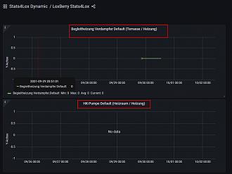

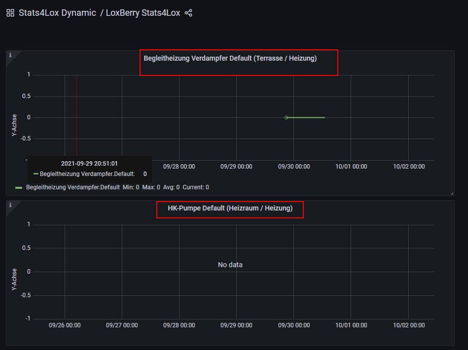

              Muss erneut nerven ;-)
              Ich habe Statistiken importiert:
Name: Stats4lox Selection.jpg
Ansichten: 966
Größe: 62,3 KB
              in Grafana tauchen die aben nicht auf:
Name: Stats4lox Dynamic.jpg
Ansichten: 982
Größe: 18,1 KB
              Klaus
              • KapeOne
                -- ok - warum auch immer -hab jetzt in Grafana ein wenig "herumgeklickt", jetzt habe ich die Grafiken. Da muss ich mich offensichtlich noch etwas mehr mit beschäftigen ;-)
                Großes Lob aber dem Entwicklerteam, super Plugin.

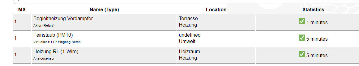

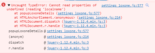

                  #89
                  Hy,
                  habe virtuelle HTTP Text Eingänge die ich im Stats4Lox nicht bearbeiten kann (Klick auf Settings).
                  Die Settings (das Fenster) öffnet sich für ca 1 Sekunde uns schließt sich direkt wieder.
                  Habe ich noch was im Loxone vergessen oder könnte das ein Problem vom Plugin sein.
                  Klicke auf die Grafik für eine vergrößerte Ansicht  Name: 2021-10-04 16_21_06-Stats4Lox.png Ansichten: 0 Größe: 22,2 KB ID: 319828
                  PS: sehe gerade, unter dem entsprechenden Namen steht auch "undefined". Bei anderen Sensor oder Digitaleingang.. und da funktioniert es.
                  Kann ich das irgendwo im Loxone noch definieren ?
                  Zuletzt geändert von Denon2002; 04.10.2021, 16:00.
                    Kannst du diesem Screenshot bitte noch einen Screenshot der Eigenschaften in Loxone hinzufügen.
                    Dann kann ich das versuchen, bei mir nachzubauen.
