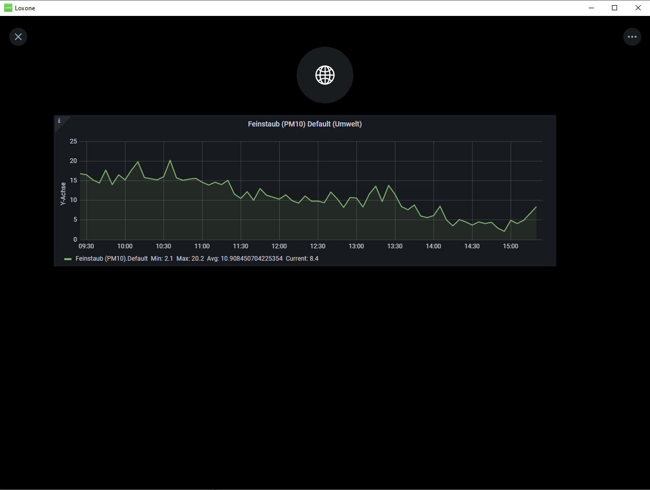

    Ich hab jetzt mal ne blöde Frage: jetzt haben so geile Grafiken in Grafana - um die anzuzeigen muss aber immer auf dem Tablet Grafana geöffnet werden, ja ist klar über den Webpage-Baustein kein Problem, aber direkt einbinden in die Visu geht sicherlich nicht
Name: Grafana in Loxone Visu.jpg
Ansichten: 1092
Größe: 91,8 KB
    Klaus
      Nein, dafür gibt uns Loxone kein Werkzeug in die Hand.
      Wir werden da aber noch was dazu bauen, dass man schnell den Link für einzelne Graphen bekommt, um diese im Webpage-Baustein einzubinden.

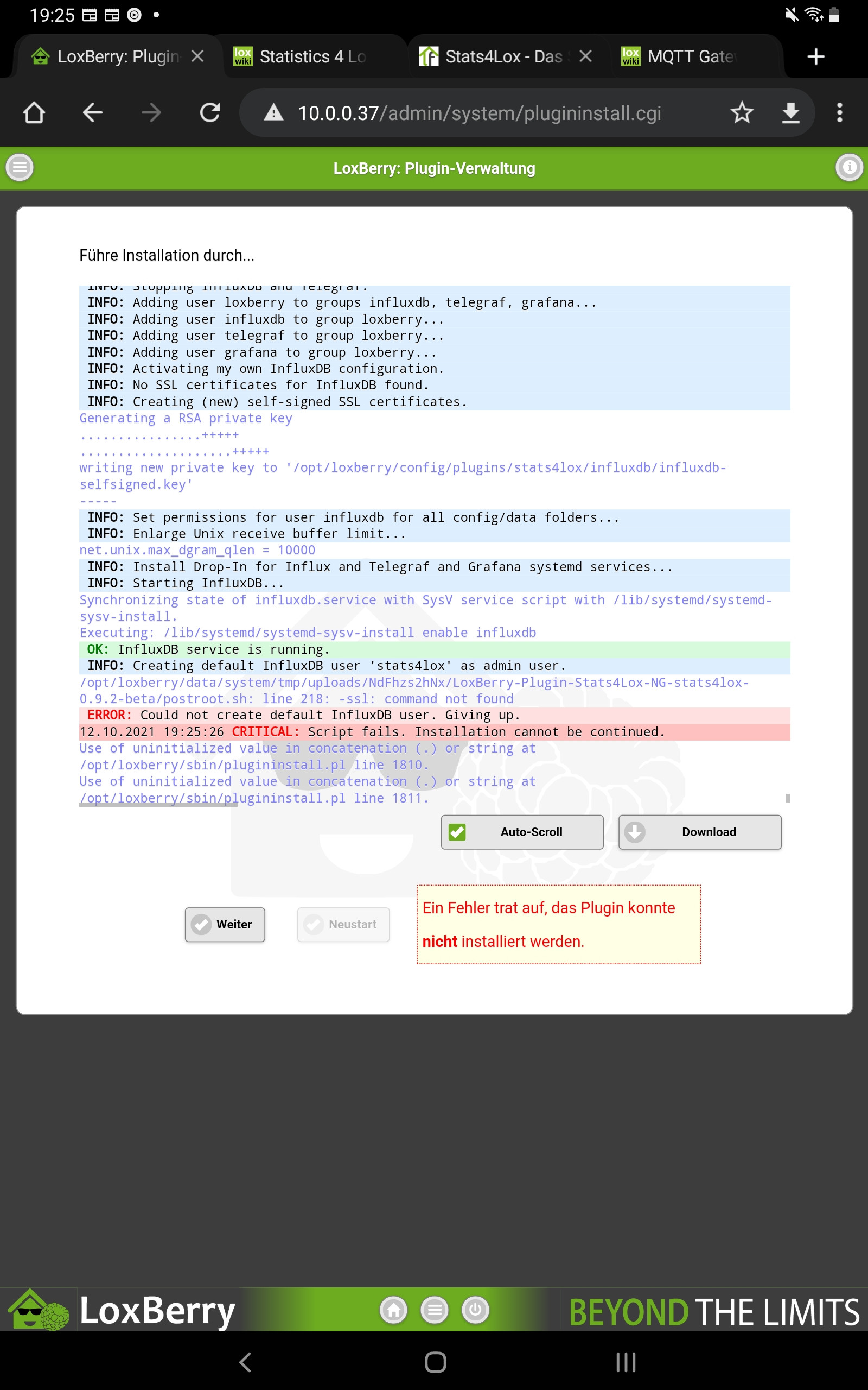

        Hallo, danke für dieses umfangreiche Plugin.
        Leider habe ich bereits bei der Installation Probleme. Bereits 2mal auf meinem RaspberryPi4 versucht neu zu installieren und mich dabei genau an Anleitung gehalten und das Video angeschaut. Es kommt immer die Fehlermeldung "Could not create defaulf InfluxDB user..."
        Wenn ich dann das unvollständig installierte Plugin öffne sind entsprechend alle Dienste rot. Ein manueller Restart führt kurzfristig zu einem grünen Status. Allerdings wechselt der Status der InfluxDB nach einigen Sekunden immer wieder auf rot.
        Hat jemand vielleicht eine Idee wo mein Problem liegt?
        LG Markus
          Das Problem hatten wir "eigentlich" gefixt.... Schick mir bitte mal eine PN. Ich schaue mir das dann direkt auf Deinem LB an.
