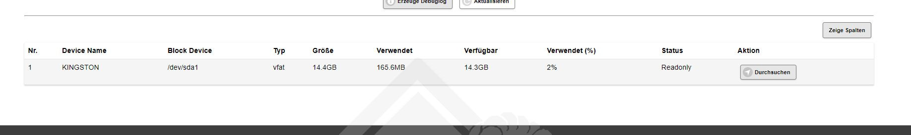

        Blöde Frage ....
        Immer wenn es Probleme gibt, sehe ich schlussendlich in der Ansicht beim USB Stick "readonly".
        Kann es damit was zu tun haben? Dann können ja keine Daten richtung influxDB geschrieben werden?!
        Ich habe das beim letzten Mal auch gesehen und gleich mal den Stick getauscht.
        Klicke auf die Grafik für eine vergrößerte Ansicht  Name: Capture.jpg Ansichten: 25 Größe: 51,3 KB ID: 335649
        Ist das einfach zuviel, 8 Analogsignale quasi im Sekundentakt aufzuzeichnen? Bisher habe ich damit 2 USB sticks getötet. Der letzte lässt sich unter windows nicht mehr formatieren.

          Thomas M. kommentierte
          ich habe nun mal die Datenbank aufs NAS umgestellt. Das wird ja hoffentlich doch nicht irgendwann readonly
          Ich denke das kommt von einem toten USB Stick. Ich kann ihn unter windows nicht mal mehr formatieren "Datenträger ist schreibgeschützt". Mich wundert nur, dass ich das bisher 2 mal hatte. D.h. ich habe durch das plugin schon 2 usb sticks geschrottet?
          zu viele Schreibzugriffe? Bzw. 6 MQTT live Graphen auf dauer zuviel?
          Meine Stromversorgung L1 L2 L3, L1 "Nachtstrom", L2 "Nachtstrom" und L3 "Nachtstrom" quasi im Sekundentakt.
          Zuletzt geändert von Thomas M.; 29.01.2022, 21:35.

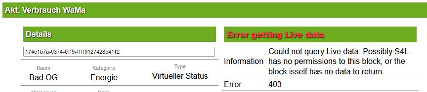

          ich wollte nun endlich auch das tolle Plugin testen und bekommen den Fehler 403:
Ansichten: 646
Größe: 51,5 KB

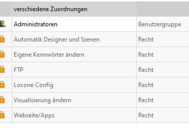

          Dem Loxberry-User habe ich zusätzlich zum Admin-User auch die restlichen Zugriffe gewährt. Trotzdem habe ich noch das Problem. Habt ihr eine Idee woran es liegen könnte?

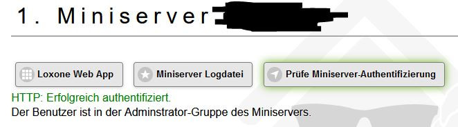

            Was sagt der Testbutton im Miniserver Widget?
            • phil84
              • 05.12.2017
              • 66
              #247
              Du meinst das hier: Klicke auf die Grafik für eine vergrößerte Ansicht
Ansichten: 589
Größe: 32,4 KB
ID: 335829 Da wird angezeigt dass alles funktioniert.

                    Hat jemand eine Idee woran es liegen könnte? User hat Admin-Rechte (getestet im Miniserver Widget), aber ich kann trotzdem keine Daten sehen. Sie Config wird jedoch geladen...
                      #253
                      phil84 Ist das bei allen Bausteinen so?
                      Was zeigt dieser Screenshot mit den Berechtigungen und hat der/die/das dieses Recht auf einen exemplarischen Baustein?
                      • phil84
                        phil84 kommentierte
                        Das ist bei allen Bausteinen so. Ich habe keine speziellen Berechtigungen vergeben. Aber den User als Admin eingetragen. Damit sollte er eigentlich Zugriff auf alle Bausteine haben, oder?
