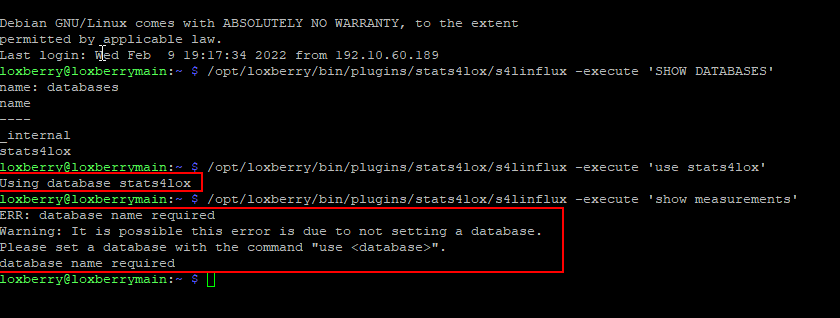

                        #268
                        Geiles Plugin! Ich wollte veraltete Datenpunkte löschen,
                        komme aber nicht weiter wie das hier ... kann mir jmd helfen?

                          /opt/loxberry/bin/plugins/stats4lox/s4linflux -database 'stats4lox' (usw.)
                            dank dir für die schnelle Antwort
                          • 4805
                          #270
                          Gast https://loxwiki.atlassian.net/wiki/s...Administration
