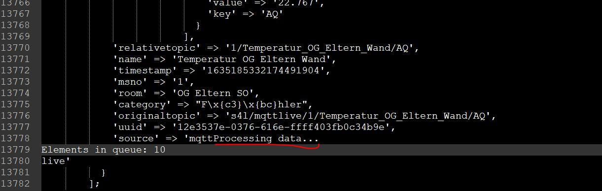

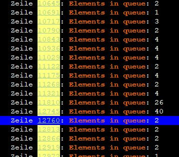

                im Log 'MQTT Live' vom Plugin fehlt mir der besagte Zeitpunkt, allerdings sehe ich sehr viele Vorkommnisse wie diese (siehe Logfile):
                Result of lox2telegraf: 0
                ERROR: File does not exist, and parameters is not valid JSON
                Vielleicht kann mir jemand helfen, wo ich nach der Ursache suchen muss?

                  #114
                  Hallo toubee,
                  Das Log hat jedenfalls Auffälligkeiten.
                  Der Error selbst ist ein Schönheitsfehler und kommt durch die Art, wie die Daten verarbeitet werden. Das muss ich umbauen, dass der Fehler nur noch kommt, wenn es tatsächlich einen Fehler gibt.
                  Und ich muss jedenfalls einen Zeitstempel einbauen, damit man sieht, wann was passiert ist.
                  Auffällig sind zwei Dinge:
                  Einerseits, dass es einen Zeitpunkt gab, wo die Queue vergleichsweise viele Elemente hatte. Das könnte aber durch den Neustart des Miniservers ausgelöst sein, also auch noch keine Fehlersituation.
                  Das zweite ist, dass im Log das "Processing data..." mitten im JSON-Output steht. Das wiederum kann aber ein reines Logging-Thema sein.
                  Ohne Zeitstempel schwierig. Ich werde mal die LOG-Ausgabe des Codes verbessern, dass man besser nachvollziehen kann, was passiert.
