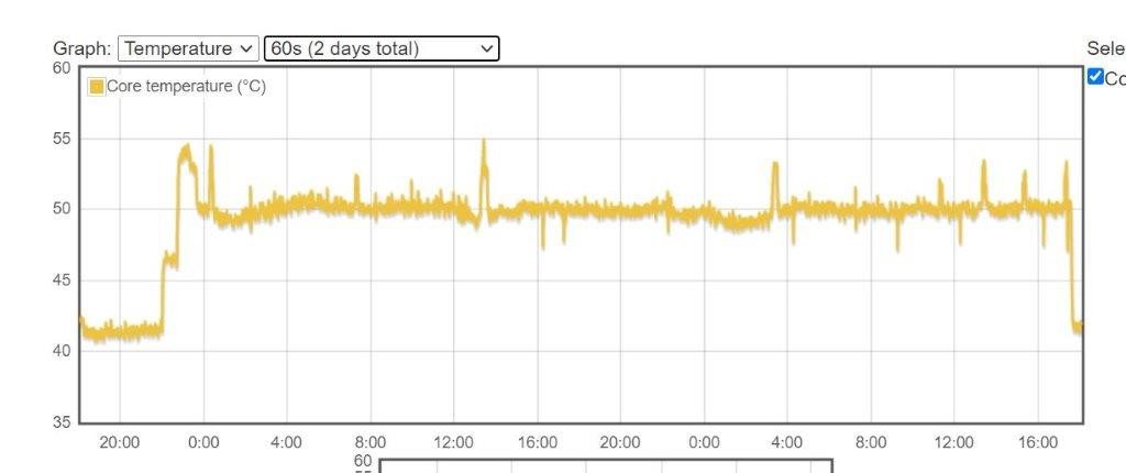

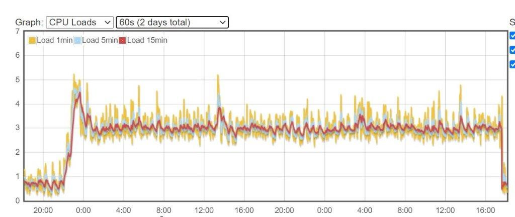

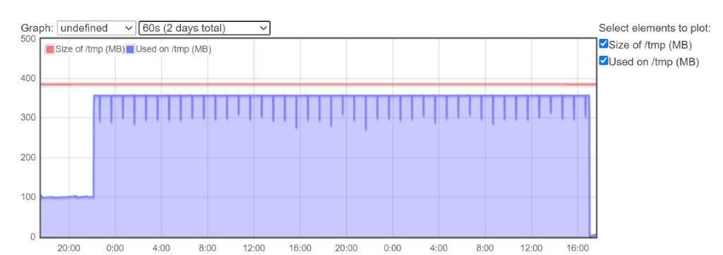

          • 3317
          #159
          Komisches Phänomen … nach x Wochen Laufzeit ist mir aufgefallen, Dass in einem Diagramm eine Kurve fehlte.
          ich konnte keine einzige Kurve mehr hinzufügen.
          In den loxberry geguckt …
          alles voll mit Warnungen und Fehlern
          -es konnten keine Mails gesendet werden. Nichtmal eine Testmail - temp voll.
          -Irgend ein Speicher voll, temp irgendwas
          - CPU Last x mal so hoch als normal
          - CPU temp 50 statt ca. 40grad
          - minisverver backup voller fehler (backups laufen so gegen 21 Uhr an glaub ich)
          nur ein Reboot löste das Problem.
          was kann das sein?
          Klicke auf die Grafik für eine vergrößerte Ansicht  Name: screenshot temp.jpg Ansichten: 0 Größe: 50,6 KB ID: 325803 Klicke auf die Grafik für eine vergrößerte Ansicht  Name: screenshot CPU load.jpg Ansichten: 0 Größe: 79,0 KB ID: 325802
          Zuletzt geändert von Thomas M.; 18.11.2021, 04:52.
          • Futureweb
            • 22.10.2021
            • 45
            #160
            Das Problem mit RamDisk vollgelaufen hatte ich auch - wenn es bei dir das gleiche Problem sein sollte (nachdem es aussieht) dann sollte die letzte Version aus dem GITHUB das Problem beheben - hat mir Christian letztens geschickt ... :-) --> https://github.com/mschlenstedt/LoxB...heads/main.zip
              • 3317
              #161
              Thx werde ich probieren
                • 3317
                #162
                was kann das sein?
                minisverver backup war auch voller fehler. Backups laufen so gegen 21 Uhr an glaub ich, der screenshot zeigt, dass zu dem Zeitpunkt der Temp- CPU load, ... anstieg und nicht mehr runterging.
                Liegt das Problem überhaupt an dem Plugin oder vielleicht ganz wo anders?
                Ich habe 2 oder 3 per mqtt live einfliegende Daten, die sich quasi sekündlich ändern. Kann es damit auch zusammenhängen?
                Ich probier die änderung am stats4lox natürlich aus.
                  #163
                  Stats4Lox V0.9.5
                  Alle, die die V0.9.4 installiert haben, bitte diese Version installieren:
                  https://github.com/mschlenstedt/LoxB...tags/0.9.5.zip
                  Vorher bitte den LoxBerry Selbsttest machen, dass die RAMDisk nicht voll ist.
                  Das erweiterte Logging bei den Grabbern in V0.9.4 zusammen mit einer Unachtsamkeit von mir wird dazu führen, dass eure Log-Datenbank die RAM-Disk anfüllen wird.
                  Wenn die Ramdisk bereits voll ist, bitte einmal rebooten und dann nochmal den Selbsttest ausführen. Nur, wenn die RAM-Disk nicht ganz voll ist, das Update ausführen.
                  PS Thomas M. Wenn die Ramdisk voll ist, funktioniert meistens überhaupt nichts mehr richtig.
