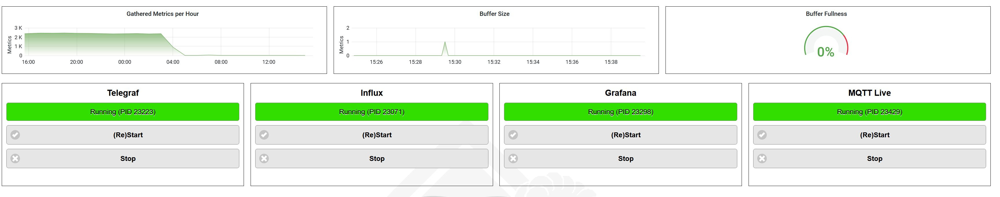

      Christian Fenzl - na das freut mich dass die Daten geholfen haben!! :-)
      Und deine Optimierungen scheinen auch schon dementsprechend zu helfen ... kaum das neueste Update eingespielt - schon holt er sich wieder Daten ... was er seit dem letzten Restart nicht mehr geschafft hat ...

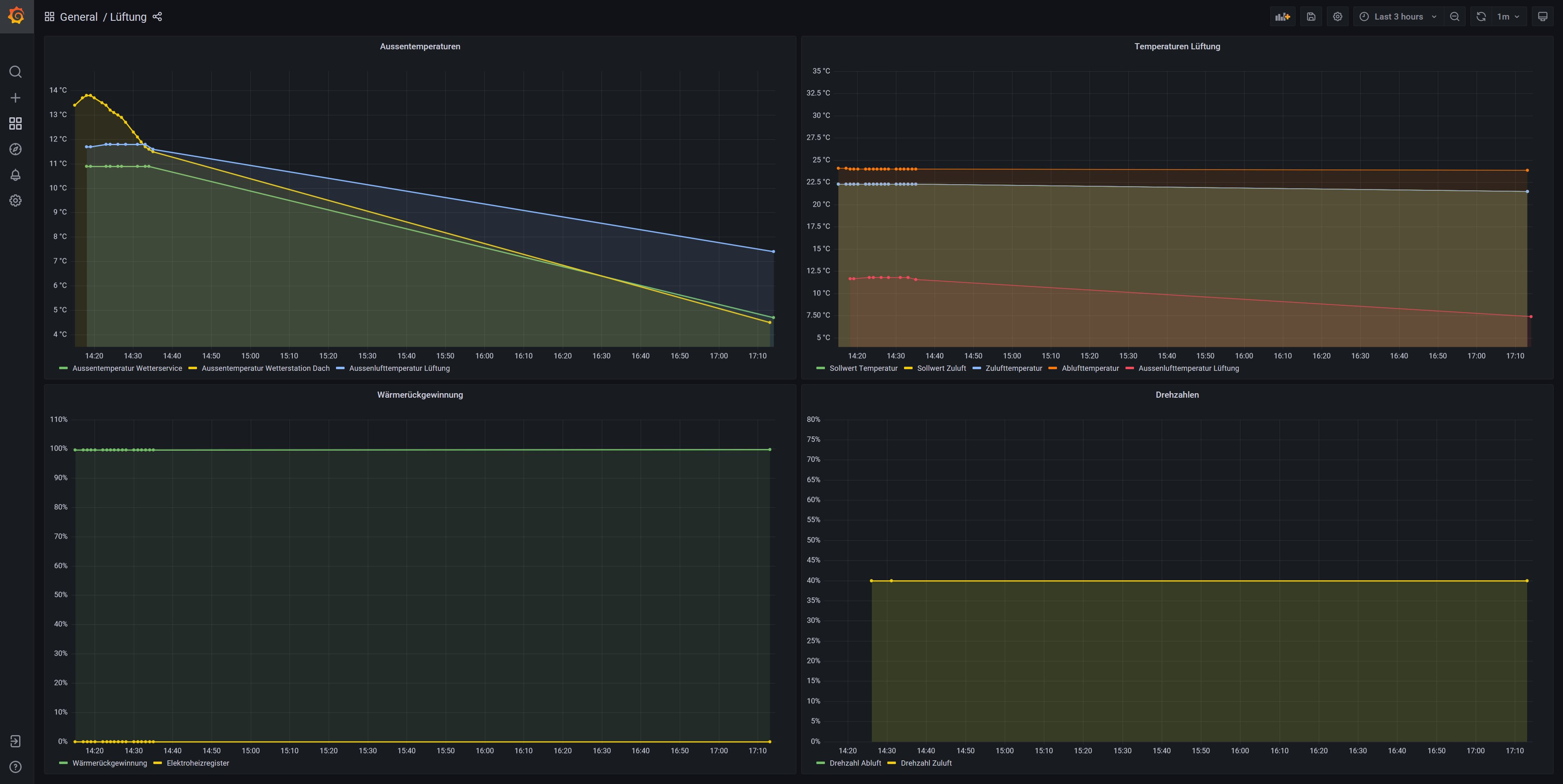

          #141
          Servus,
          hatte jetzt ~1 Woche keine Probleme mit den Aufzeichnungen. Jetzt ist mir aber gerade aufgefallen dass seit heute Nacht keine Daten mehr ankommen.
          Klicke auf die Grafik für eine vergrößerte Ansicht  Name: stats4lox_13.jpg Ansichten: 0 Größe: 251,7 KB ID: 325275
          Klicke auf die Grafik für eine vergrößerte Ansicht  Name: stats4lox_14.jpg Ansichten: 0 Größe: 263,8 KB ID: 325276
          Klicke auf die Grafik für eine vergrößerte Ansicht  Name: stats4lox_15.jpg Ansichten: 0 Größe: 706,9 KB ID: 325277
          Klicke auf die Grafik für eine vergrößerte Ansicht  Name: stats4lox_16.jpg Ansichten: 0 Größe: 790,3 KB ID: 325278
          In den entsprechenden /var/log/ Logs keine auffälligen Meldungen zu sehen
          Irgendwelche Ideen dazu?

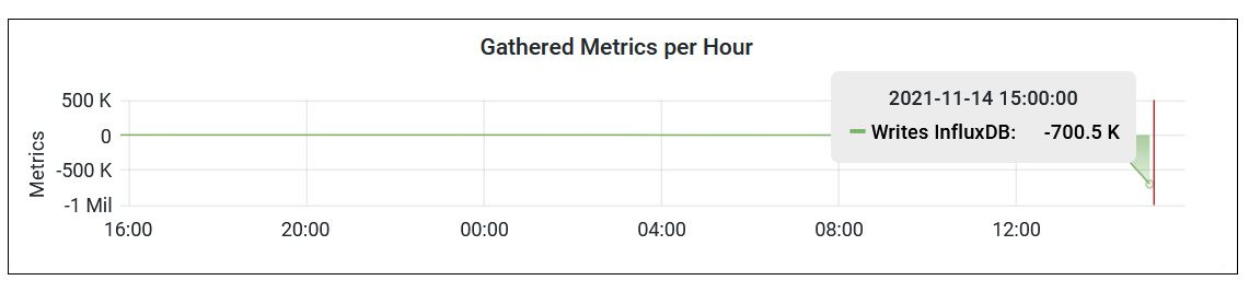

            #142
            Nach Loxberry restart wieder eine massiv große Anzahl an NEGATIV Writes bei den InfluxDB Stats?!?
            Klicke auf die Grafik für eine vergrößerte Ansicht  Name: stats4lox_17.jpg Ansichten: 0 Größe: 37,8 KB ID: 325280
            Und die Statistiken werden jetzt wieder aufgezeichnet ...

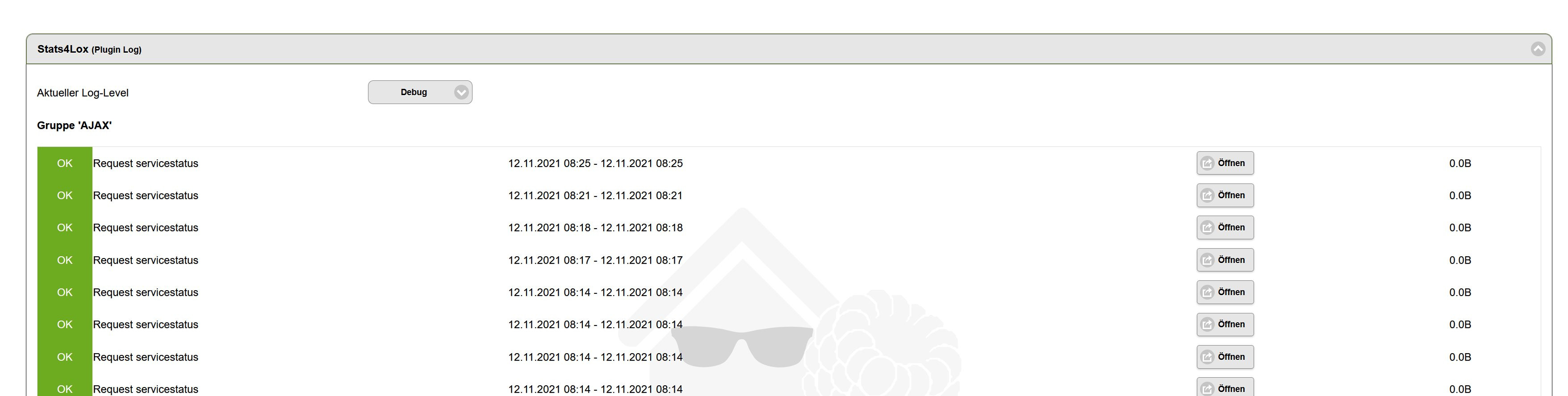

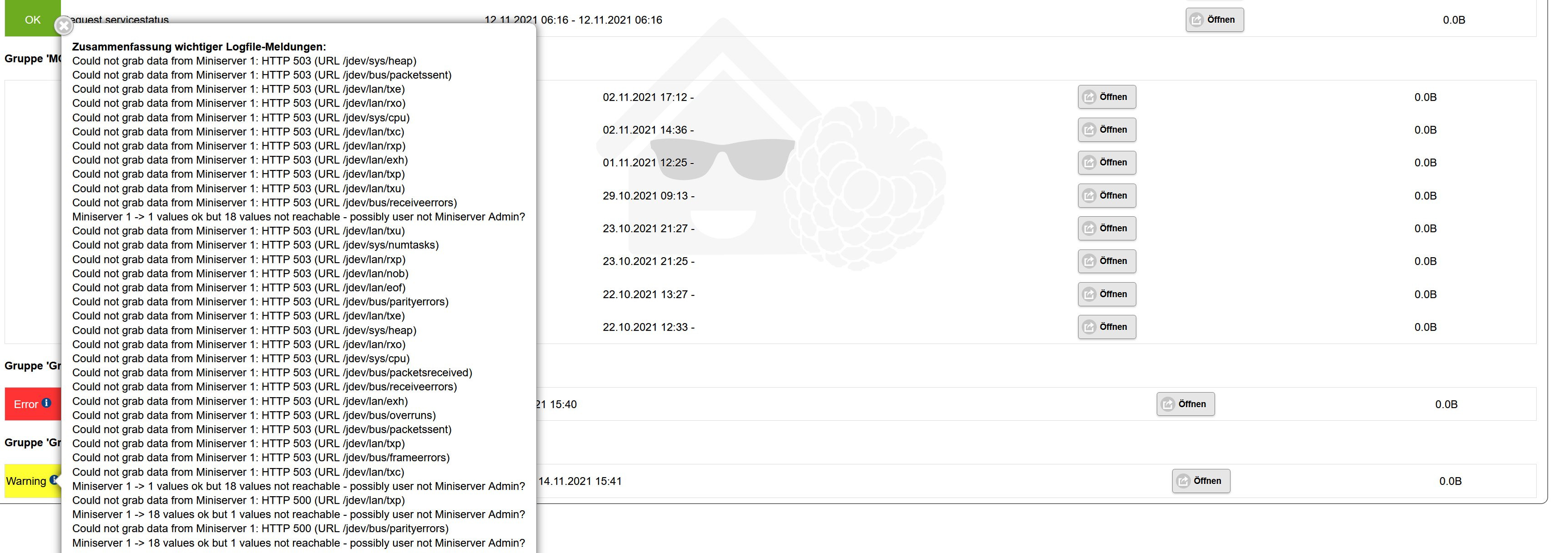

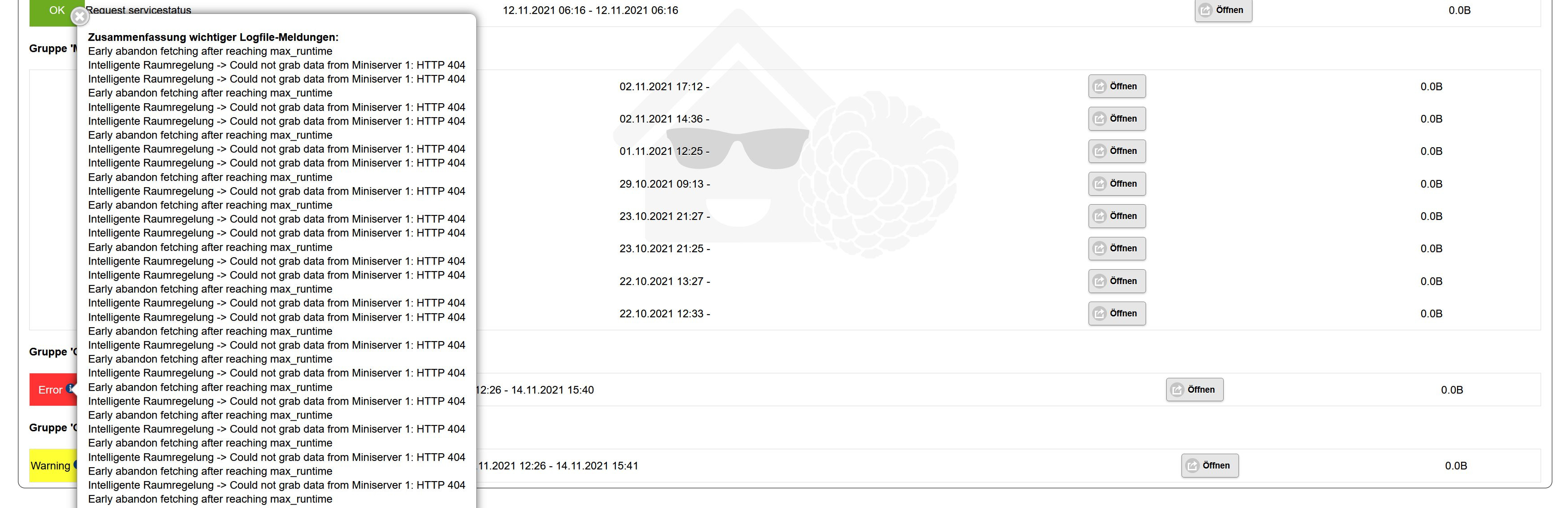

                #144
                Christian Fenzl - siehe Screenshots - interessanterweise alle auf 0 Bytes gewesen ... gar nichts drinnen ... ?!?
                Scheint iw. alles "gestanden" zu sein?!?
