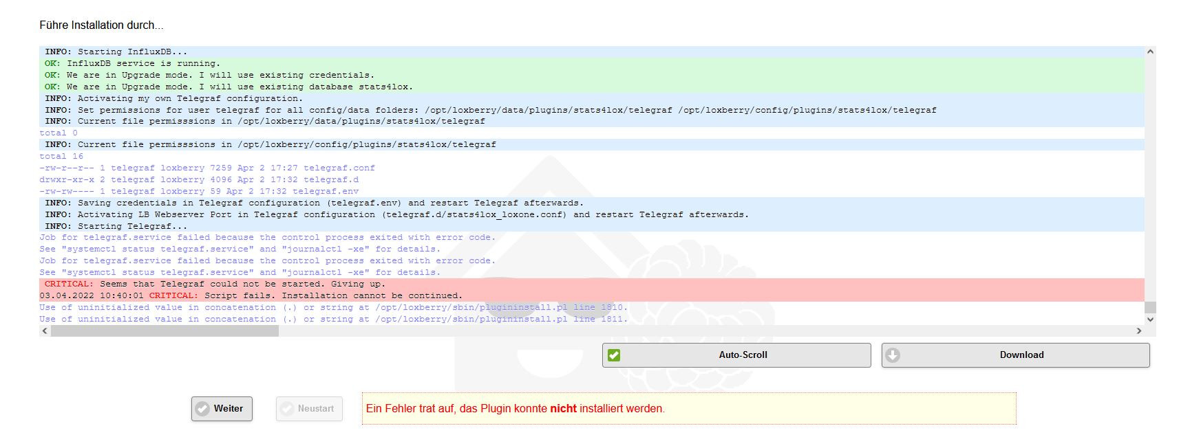

    • lugg8
      • 14.08.2021
      • 42
      #294
      ich bekomme während der Installation des Plugins folgende Fehlermeldung. hat den Fehler schon mal jemand gehabt?
      INFO: Saving credentials in Telegraf configuration (telegraf.env) and restart Telegraf afterwards.
      INFO: Activating LB Webserver Port in Telegraf configuration (telegraf.d/stats4lox_loxone.conf) and restart Telegraf afterwards.
      INFO: Starting Telegraf...
      Job for telegraf.service failed because the control process exited with error code.
      See "systemctl status telegraf.service" and "journalctl -xe" for details.
      CRITICAL: Seems that Telegraf could not be started. Giving up.
      24.03.2022 14:33:52 CRITICAL: Script fails. Installation cannot be continued.

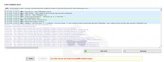

        #296
        habe den gleichen Fehler
        02.04.2022 12:43:26 CRITICAL: Script fails. Installation cannot be continued.
        Da kommt der Fehler daß das PlugIn nicht installiert werden konnte.
        Wie verfahre ich an dieser Stelle weiter?
        Einfach zumachen, dann wie beschrieben über SSH mit root draufgehen und wie weiter , oder was ist der richtige Ablauf?
        Zuletzt geändert von HRA; 02.04.2022, 12:23.
        Gruß HRA
        • HRA
          HRA kommentierte
          ok heruntergeladen,
          einfach als PluGin installieren oder wie muß ich das machen, sorry habe davon sehr wenig Ahnung
          Die URL zum Installieren verwenden, wie bei jedem anderen Plugin 😊

      • HRA

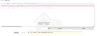

        • 1037
        #297
        danke für die Info,
        habe aber sicher wieder etwas falsch gemacht , denn ich bekomme diesen Fehler
        1. versuch
        Habe das fehlerhafte Stats4Lox-PlugIn deinstalliert
        Dein main-Branch ausgeführt -> dieser Fehler "PluIn not exist" wieder
        2. versuch
        PlugIn installiert, Fehler von oben "Telegraf"
        Klicke auf die Grafik für eine vergrößerte Ansicht  Name: plugin.jpg Ansichten: 0 Größe: 119,7 KB ID: 343161
        Zuletzt geändert von HRA; 02.04.2022, 16:37.
        Gruß HRA
          tmp voll?
          Warte mal, wie kopierst du denn den URL? Da kommt doch kein ... drin vor? Browser Rechtsklick Link kopieren, so kopiert man einen URL.

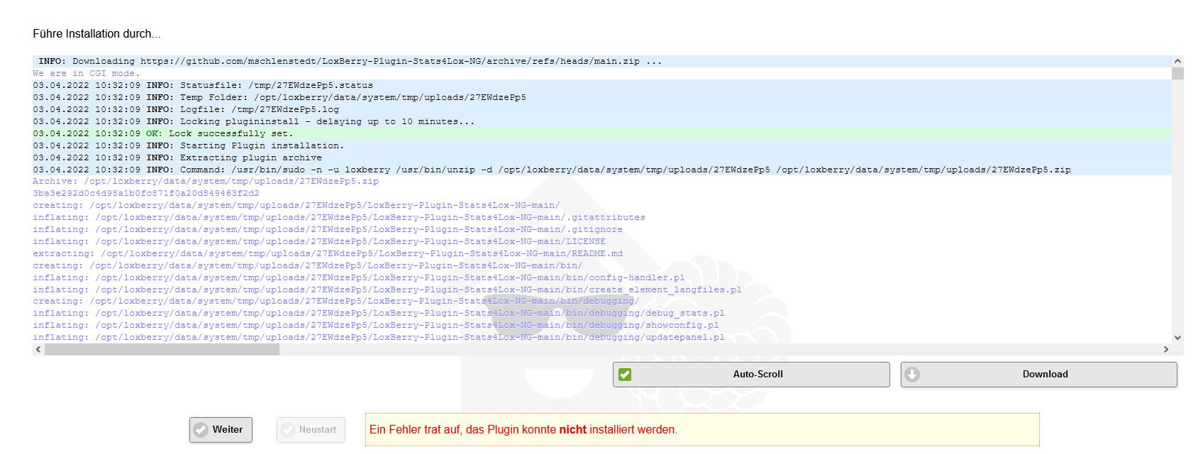

      • HRA
        • 1037
        #298
        So nun muß ich mich hier als Dump zu erkennen geben, habe tatsächlich die URL falsch kopiert und es nicht gemerkt
        Großes Sorry
        Aber leider funktioniert auch die Install mit dem richtigen URL-Link nicht, es kommt wieder Fehler bzgl. telegraf
Ansichten: 971
Größe: 220,0 KB
ID: 343205 Klicke auf die Grafik für eine vergrößerte Ansicht
Ansichten: 946
Größe: 246,9 KB
        Gruß HRA

        • HRA
          HRA kommentierte
          Habe loxberry Image drauf, Update des Image erledigt und das Stats4Lox über den URL-link aus Post 296.1 installiert
          MQTT noch installiert und das wars
          Habe das Ganze auf einem Pi3B und es scheint zu laufen
          Stecke aber gerade in den Kinderschuhen was das Ganze angeht
        • Patchy
          Patchy kommentierte
          Danke, hat funktioniert, wäre jetzt nur interessant wo der unterschied ist?, warum nicht gleich dieser Link im Plugin Achiv ist ?!

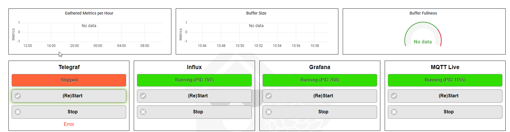

      • pictop
        • 07.04.2019
        • 120
        #299
        hallo,
        nach dem letzten apt-get update und apt-get upgrade will der telegraf service bei mir nicht mehr so richtig starten.
        Habe beim Plugin das Log-Level auf Debug gesetzt. Dort sieht es so aus als würde der Service laufen. Laut der home Ansicht ist der Service aber gestoppt. Im Grunde startet er bleibt aktiv für 3 Sekunden und stoppt anschließend wieder.
        [FONT=Arial]03.04.2022 10:56:26 TASK STARTE[/FONT]
        [FONT=Arial]Request starttelegraf[/FONT]
        [SIZE=13px][COLOR=#000000][FONT=monospace][COLOR=black][B]INFO:[/B] LoxBerry Version 2.2.1.2 ( is_raspberry.cfg )[/COLOR][/FONT][/COLOR][/SIZE]
        [SIZE=13px][COLOR=#000000][FONT=monospace][COLOR=black][B]INFO:[/B] Stats4Lox Version 0.9.2[/COLOR][/FONT][/COLOR][/SIZE]
        [SIZE=13px][COLOR=#000000][FONT=monospace][COLOR=black][B]INFO:[/B] Loglevel: 7[/COLOR][/FONT][/COLOR][/SIZE]
        [SIZE=13px][COLOR=#000000][FONT=monospace][COLOR=green][B]OK:[/B][/COLOR] Parameters ok - responding with HTTP 200[/FONT][/COLOR][/SIZE]
        [FONT=Arial][COLOR=#8080ff]03.04.2022 10:56:27 TASK FINISHED[/COLOR][/FONT]
        Klicke auf die Grafik für eine vergrößerte Ansicht  Name: 2022-04-03 10_59_41-Loxberry Stats4Lox and 3 more pages - Personal - Microsoft​ Edge.png Ansichten: 0 Größe: 54,1 KB ID: 343210
        Wenn ich den Service versuch von der Konsole zu starten, bekomme ich folgenden Fehler:
        root@loxberry01:~# service telegraf start
        systemctl status
         telegraf.service - The plugin-driven server agent for reporting metrics into InfluxDB
        Loaded: loaded (/lib/systemd/system/telegraf.service; enabled; vendor preset: enabled)
        Drop-In: /etc/systemd/system/telegraf.service.d
        └─00-stats4lox-telegraf.conf
        Active: failed (Result: exit-code) since Sun 2022-04-03 11:01:17 CEST; 1min 1s ago
        Docs: https://github.com/influxdata/telegraf
        Process: 2714 ExecStart=/usr/bin/telegraf -config /etc/telegraf/telegraf.conf -config-directory /etc/telegraf/telegraf.d $TELEGRAF_OPTS (code=exited, status=1/FAILURE)
        Main PID: 2714 (code=exited, status=1/FAILURE)
        Apr 03 11:01:17 loxberry01 systemd[1]: telegraf.service: Service RestartSec=100ms expired, scheduling restart.
        Apr 03 11:01:17 loxberry01 systemd[1]: telegraf.service: Scheduled restart job, restart counter is at 5.
        Apr 03 11:01:17 loxberry01 systemd[1]: Stopped The plugin-driven server agent for reporting metrics into InfluxDB.
        Apr 03 11:01:17 loxberry01 systemd[1]: telegraf.service: Start request repeated too quickly.
        Apr 03 11:01:17 loxberry01 systemd[1]: telegraf.service: Failed with result 'exit-code'.
        Apr 03 11:01:17 loxberry01 systemd[1]: Failed to start The plugin-driven server agent for reporting metrics into InfluxDB.
        Hat jemand eine idee woran das liegen kann. Auser apt-get update & upgrade wurde auf dem Loxberry seit Monaten nichts geändert.
        Loxberry Verison: V2.2.1.2 Stability Release
        Stats4Lox Version: 0.9.2
        Kerne Version: Linux loxberry01 4.19.118-v7l+ #1311 SMP Mon Apr 27 14:26:42 BST 2020 armv7l GNU/Linux
        Raspberry: Raspberry Pi Model B+
        Danke für eure Hilfe und Tipps,
        pictop
        Zuletzt geändert von pictop; 03.04.2022, 10:12.
        • Houseruckiii
          Houseruckiii kommentierte
          Ich habe ein separates Grafana mit Telegraf in einer anderen VM, da startet Telegraf nach einem Neustart der VM auch nicht mehr, ziemlich die selben Fehlermeldungen...
          Manuell mit
          systemctl stop telegraf.service
          und
          systemctl start telegraf.service
          läft Telegraf dann...
        • pictop
          pictop kommentierte
          @Houseruckii hat bei mir leider nicht funktioniert. Ich habe nun versucht das Plugin erneut zu installieren. Bekommen nun aber denselben Fehler wie HRA
