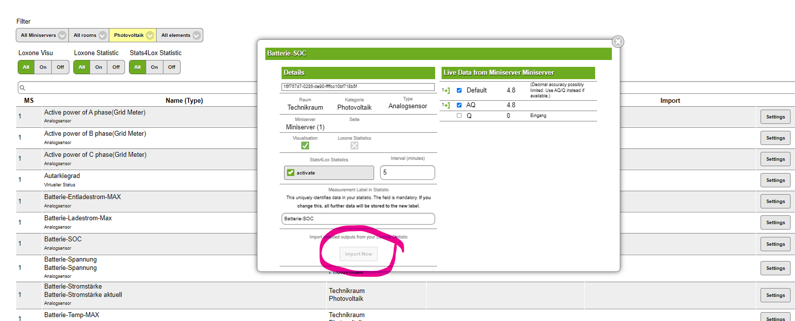

    warum kann ich beim Auswählen der Daten die ich importieren will keine Analogsensoren einlesen - hier wird der Button "Import Now" nie aktiv. Virtueller Status, virtueller Eingang, Verbrauchszähler funktioniert alles...!
    Danke lg David
      Ist Import Now nicht für bestehende Statistiken im Miniserver?
    • HDready
      HDready kommentierte
      ....war glaube ich schon zu spät für mich gestern - hast natürlich recht!

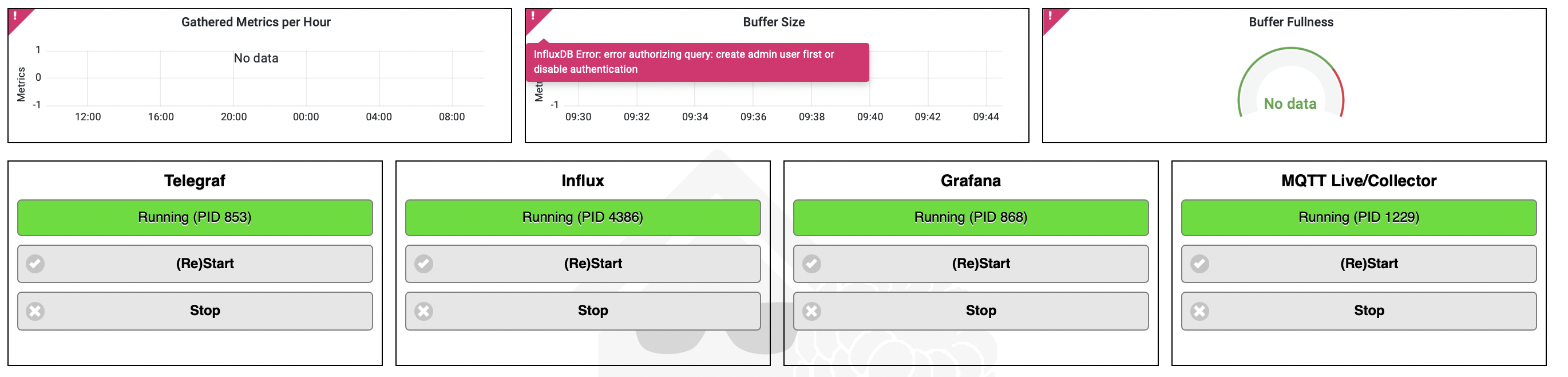

                vielen Dank erstmal für das Plugin. Ich hab mich die letzten Tage damit gespielt und auch alles soweit zum Laufen bekommen.
                Nach einem Neustart des Loxberry zeigt es mir jedoch den Fehler:
                "InfluxDB Error: error authorizing query: create admin user first or disable authentication".
Name: Bildschirmfoto 2022-05-14 um 09.44.36.png
Ansichten: 652
Größe: 301,2 KB
                Jetzt hab ich gestern das Plugin deinstalliert, alles neu eingerichtet (erfolgreich) und nach dem nächsten restart kam der selbe Fehler wieder.
                Habt ihr dazu vielleicht eine Lösung? ​
                Liebe Grüße
                Daniel
                • kofi1990
                  kofi1990 kommentierte
                  Die Datenbank liegt auf dem USB Stick.
                  opt/loxberry/systemstorage/usb/SystemInformation/influxdb
                  Habs gestern neu eingerichtet und Grafana konfiguriert. Jetzt gerade drauf geschaut und alles OK.
                  Dann hab ich Loxberry neu gestartet und jetzt kommt der Fehler wieder.
                  Der Stick ist in NTFS formatiert, weil er in exFAT nicht erkannt wurde (warum auf immer...).
                  Nun, es steht immer wieder hier im Thread, dass USB-Stick manchmal problematisch ist und mit NTFS erst recht. Wenn, dann sollte mit ext4 formatiert sein
                • kofi1990
                  Vielen Dank, es dürfte wirklich am USB Stick gelegen haben.
                  Die Datenbank bleibt jetzt bei mir auf der SD-Karte.
                  Mit einem täglichem Backup auf USB bin ich dann auch abgesichert.

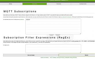

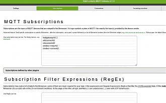

                ich möchte den MQTT-Collector nutzen um die Photovoltaikertrag direkt in Stats4lox zu legen ohne den MS.
                Leider habe ich nirgends eine Info gefunden, was ich eintragen muß, damit der Shelly1PM abgfragt wird.
                Im Loxwiki ist ein "nuki/441612989" als Bsp eingetragen, woher nehme ich diese Info ?
                Hier genauerwe Infos zu meinem Aufbau, ggf. habe ich da ja auch einen Denkfehler oder eine Lücke.
                Ich nutze 2 Loxberry + 2 Miniserver (gateway/client) + 1 Shelly1PM + 1 ShellyPlugS
                Loxb 1 - mehrere PlugIn + MQTT für senden aller Werte zu Miniserver 1 oder 2 -> funktioniert alles
                Loxb 2 - nur Stats4Lox + MQTT + Loxb-backup
                Stas4Lox läuft, Werte kommen im Influx an inkl. MQTT-Live
                Im MQTT-PlugIN auf Loxb2 habe ich bisher keine Subscrption anlegelegt, da ja alle Infos zum Miniserver über Loxb1 laufen.
                Der Loxb2 soll rein für Stas4Lox als Aufzeichnung dienen
                Wenn ich im Loxb2 nun trotzdem zum testen unter Subsription auch "shellies/#" eintrage sollte doch im Incomming auch alle Daten seitens shelly angezeigt werden, tut es aber nicht
                Ich dachte evtl. daß ich hier auch eine Subcription mit einer RegEx machen muß (dateneinlesen aber nicht weitersenden), damit ich die richtigen Daten für MQTT-Collect zusammenbekomme, aber weiß hier nicht richtig weiter.
                Irgendwie fehlt mir hier der Zusammenhang
                Die Versionen und Einstellungen der beiden MQTT-PlugIn sind völlig identisch
                Festgestellt habe ich nur, daß die Anzeige der Oberflächen etwas anders sind "Zeilenanzeige in den "Eintrageboxen"
                Klicke auf die Grafik für eine vergrößerte Ansicht  Name: MQTT1.jpg Ansichten: 0 Größe: 228,8 KB ID: 347400 Klicke auf die Grafik für eine vergrößerte Ansicht
Ansichten: 653
Größe: 195,9 KB
                Zuletzt geändert von HRA; 15.05.2022, 09:35.
                Gruß HRA

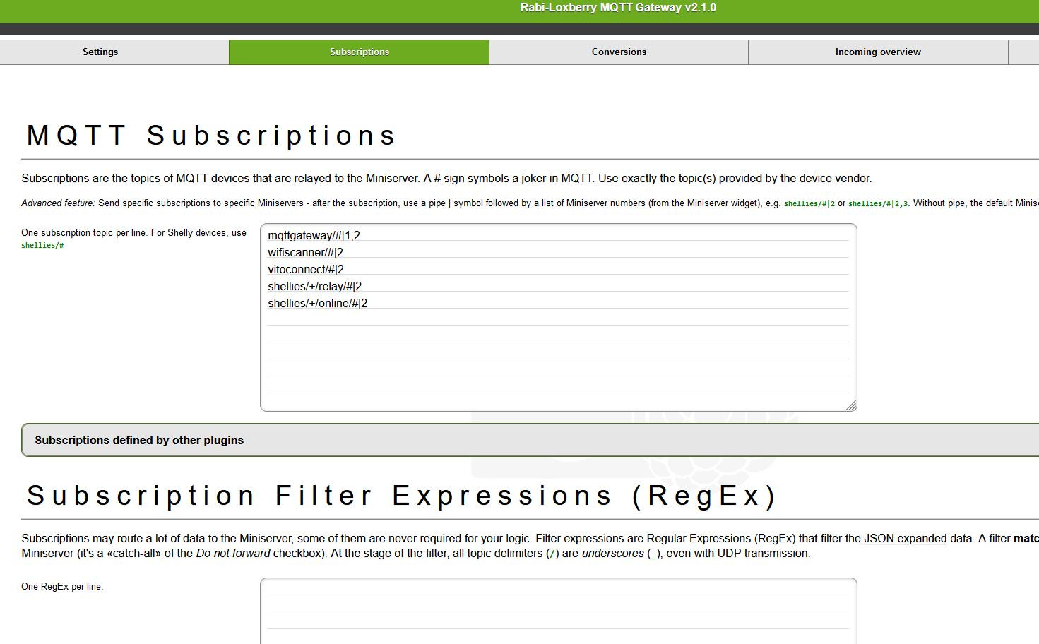

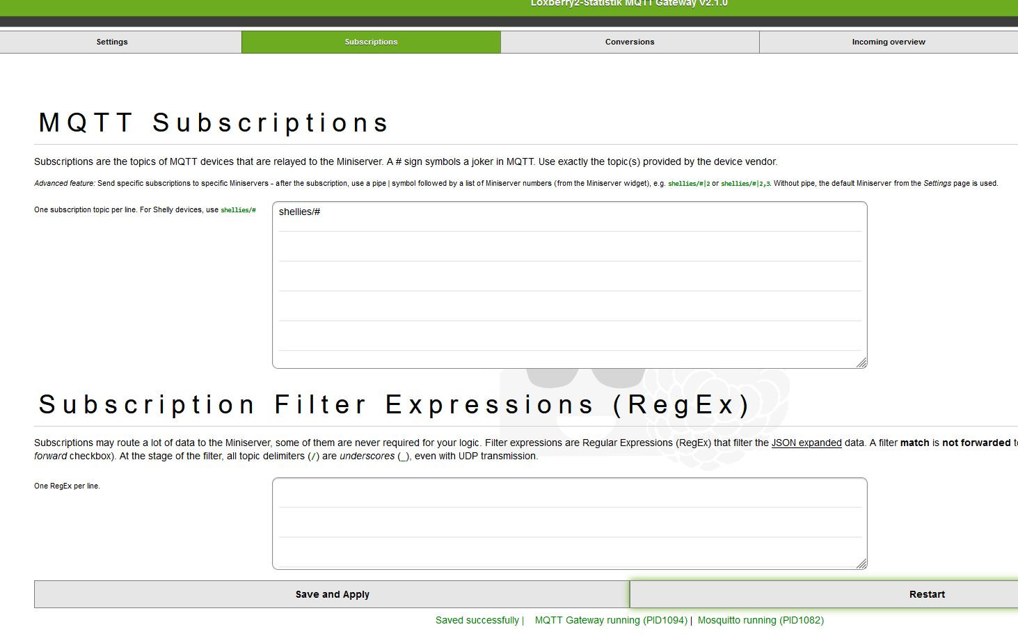

                  #341
                  An deinen Shelly's und MQTT-Geräten ist eingestellt, dass sie an LB1 senden, wo der MQTT Server Mosquitto die Daten empfängt.
                  Stell am LB2 in den MQTT Gateway Settings das Hackerl "Use local broker" aus, und gib die MQTT-Credentials von LB1 ein, somit verbindet auch dein LB2 als Client zum MQTT Server auf LB1.
                  • HRA
                    • 1045
                    #342
                    ok, danke für deine Info
                    Das bedeuted, daß der Loxb2 (Stas4Lox) nur läuft, wenn auch der Loxb1 läuft, richtig?
                    Habe den Haken entfernt und sehe nun die Vorgaben für
                    Broker adresse : - derzeit steht hier local drin -> habe die IP-Adresse des Loxb1 und den Port 1883 angegeben, richtig?
                    Broker User name:- derzeit steht hier loxberry drin, habe es belassen
                    Broker password: hier das Password was im loxb1 drin steht übernommen
                    bekomme im incomming von shellies entwas angezeitg, schein zu laufen
                    sind diese Einstellungen richtig oder kann es zu Komplikationen kommen?
                    Wenn das läuft, wo finde ich die Syntax / String welchen ich am MQTT-Collector angeben muß für z.B. den Shelly1PM?
                    Zuletzt geändert von HRA; 15.05.2022, 11:58.
                    Gruß HRA
                      Die Incoming Overview am LB1 (speziell mit der „Details“-Checkbox aktiv) zeigt ja eh an, welchem Topic die Daten entspringen.
                      Sonst die Shelly MQTT-Doku anschauen.

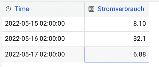

                    Spezialfrage:
                    Ich hab Stats4Lox eingerichtet und in Grafana meine Grafiken erstellt.
                    Jetzt stimmt jedoch etwas bei der Zeitzone nicht, wenn ich bspw. die KWh pro Tag auflisten möchte.
                    Grafana nimmt hier den Tagesbeginn mit 02:00 Uhr an.
Name: Bildschirmfoto 2022-05-17 um 12.59.00.png
Ansichten: 604
Größe: 45,3 KB
                    Wenn ich den Stundenverbrauch (00:00-jetzt 13:00) summiere komme ich auf 9,03KWh. Bei der Tagesansicht (siehe Grafik) bin ich bei 6,88KWh.
                    Die Differenz von 2,15KWh hab ich heute genau von 00:00 bis 02:00 gebraucht.
                    Ich gehe davon aus, dass es irgendwas mit der Zeitzone zu tun hat, aber weiß nicht ob es da eine Einstellung gibt.
                    Daniel
                      #345
                      Was ist denn die „Tagesansicht“? Wo kommt die her?
                      Influx speichert in UTC, deine Tagesansicht zeigt also die Werte eines UTC-Tages, mit einem auf MESZ umgerechneten Timestamp.

                        Falls das Problem bei noch jemanden auftritt, hier die Lösung:
                        GROUP BY time(1d,-2h) fill(null)
                        Hier mein Text im "raw query mode":
                        SELECT sum("mean")/3600 FROM (SELECT mean("Default") FROM "MQTT Verbrauch Haus" WHERE $timeFilter GROUP BY time(1s) fill(previous)) WHERE $timeFilter GROUP BY time(1d,-2h) fill(null)
