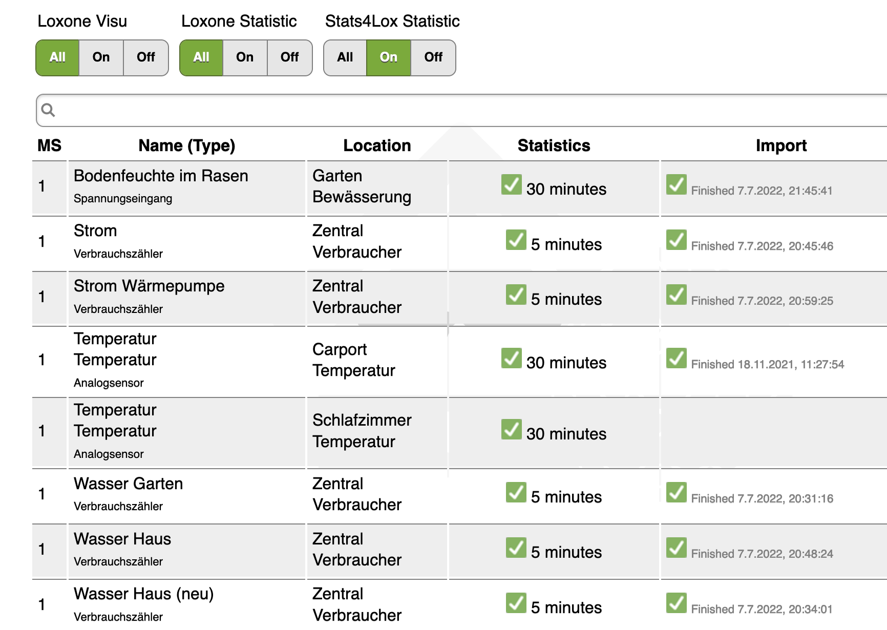

    ich habe im Plugin direkt einige Elemente abgewählt (da meine Wetterstation den Geist aufgegeben hat).
    Im Panel "Stats4Lox" werden sie mir aber noch angezeigt und ich kann sie auch nicht löschen.
    Wie bekomme ich die denn da weg oder hab ich was übersehen?
    Danke euch!
    Gruß Thomas
    PS: Im Plugin ist kein Link bei der Hilfe hinterlegt.

      Das geht (noch) nicht, weil wir noch keine explizite Lösch-Funktion drin haben.
      Das Panel bleibt derzeit deswegen drin, weil es auch von MQTT Live gefüttert werden könnte.
        t_heinrich kommentierte
        Hi Christian,
        danke dir.
        Heißt, wenn ich hier (aktuell) einen sauberen Neustart haben möchte am Besten einfach das Plugin deinstallieren und dann neu installieren, oder?
      • ChrisR
        ChrisR kommentierte
        Über eine Löschfunktion würde ich mich auch sehr freuen.
        Alternativ über eine Beschreibung wie ich die manuell ausführen könnte.
        Vielen Dank

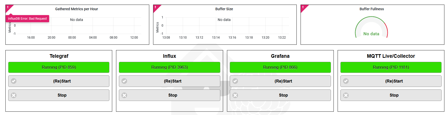

                InfluxDB Error Bad Request
                Auf dem Loxberry läuft das loxberry-image-rasppi-2.2.0e_pippin.img.7z, da mit loxberry-image-rasppi-2.2.0d_pippin.img.7z der RPI nicht mit USB und eth0 hochfährt. Mit dem 2.2.0e geht aktuell auch Loxmatic nicht - vielleicht liegt es am img....
                ich habe vermutlich das gleiche Problem wie smooty1970. Ich habe auch von Pippin 2.2.0e auf 2.2.1.2 upgedated, da ich weder USB noch et0 hatte. Die sind jetzt vorhanden.
                Stats4lox zeigt auch bei mir "InfluxDB Error Bad Request" an.
                Den in Post beschriebenen Fehler in der Grafana Log kann ich bei mir nicht finden.
                • docpayce
                  docpayce kommentierte
                  Moin,
                  den Fehler von Post 351 konnte ich bei mir auch nicht finden, aber der Fix hat trotzdem funktioniert. Probiere es mal!
                • Superking88
                  Superking88 kommentierte
                  Danke, das hätte ich vielleicht doch erst testen sollen. Nach ein paar Schreibfehlern hat es geklappt
                  Zuletzt geändert von Superking88; 29.07.2022, 15:43.

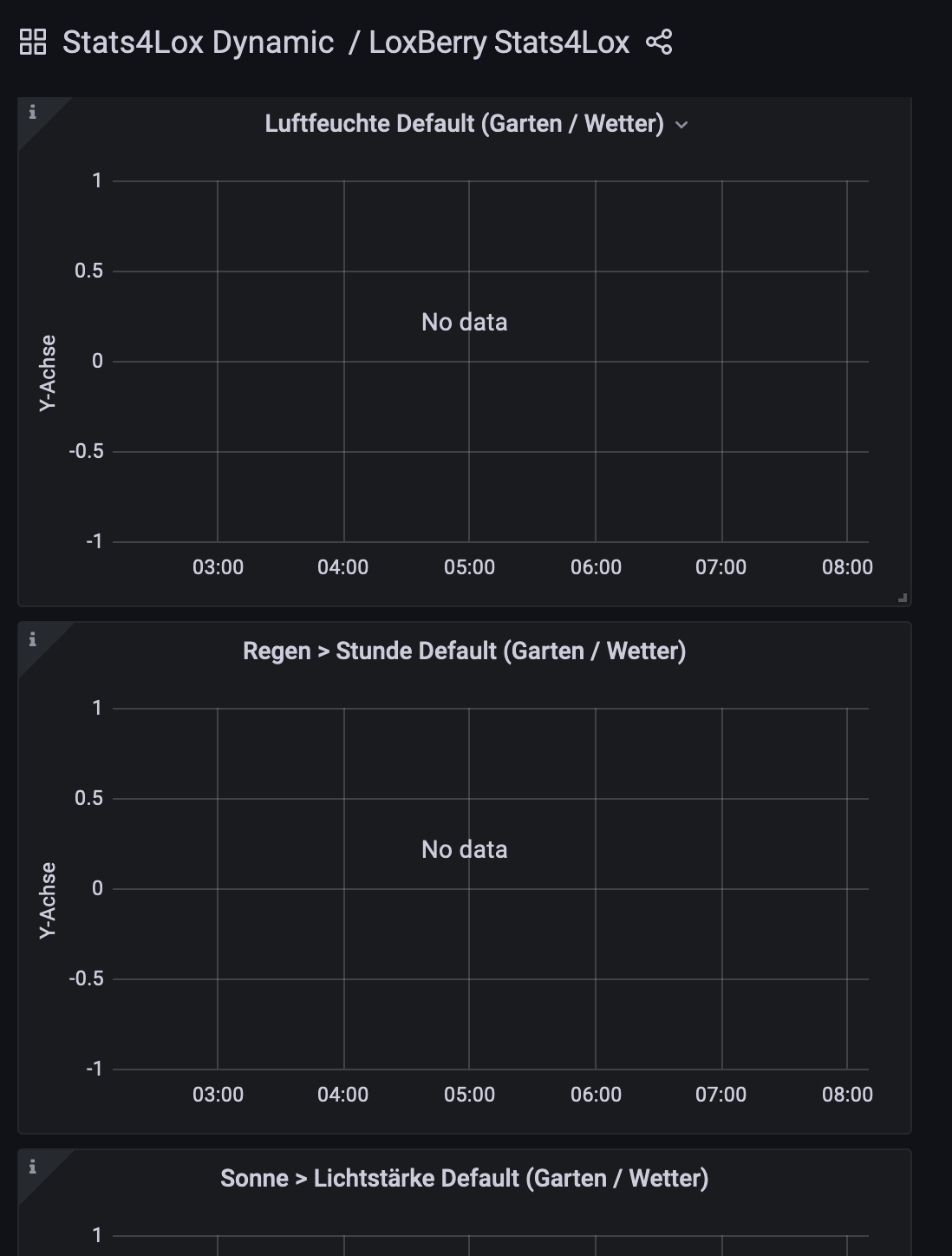

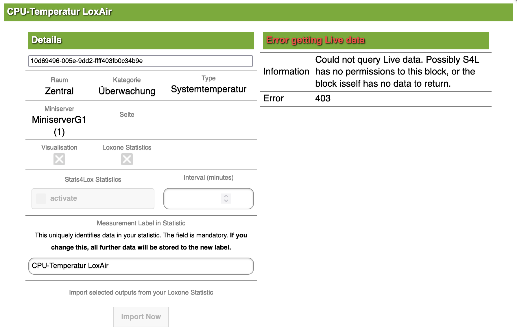

                #373
Ansichten: 570
Größe: 141,5 KB
ID: 355888Klicke auf die Grafik für eine vergrößerte Ansicht
Ansichten: 811
Größe: 207,9 KB
                Habe leider (offensichtlich) das gleiche Problem, no_data und Error 403 bei allen Miniserver Bausteinen .. Jemand eine Idee für mich? Habe auch schon neu installiert nach Anleitung aber keine Änderung. Der MS Zugriff scheint ja zu klappen, sonst kämen ja nicht die Bausteine rüber. Aber keiner verrät mir seine Werte, Import wird ausgegraut, Error 403, was immer der bedeutet.
                  Vielleicht gibts ja bei Dir dann auch die gleiche Lösung wie bei allen anderen auch?!
                • miqa
                  miqa kommentierte
                  Wird's dafür mittelfristig auch ein PlugIn Update geben, wo das direkt drin ist?

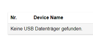

                #374
                Jetz wollte ich mir auch mal das coole Plugin gönnen aber ......
                ich scheitere schon am ersten Schritt:
Ansichten: 707
Größe: 5,2 KB
                Der Raspberry erkenn meinen USB- Stick nicht. Habe den USB Stick an alten Pi3 mit Loxberry (Vorgänger) drangesteckt und USB Stick sofort erkannt.​
                Jemand ne Idee woran das liegen kann ?
                Gruß ColdIce
