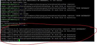

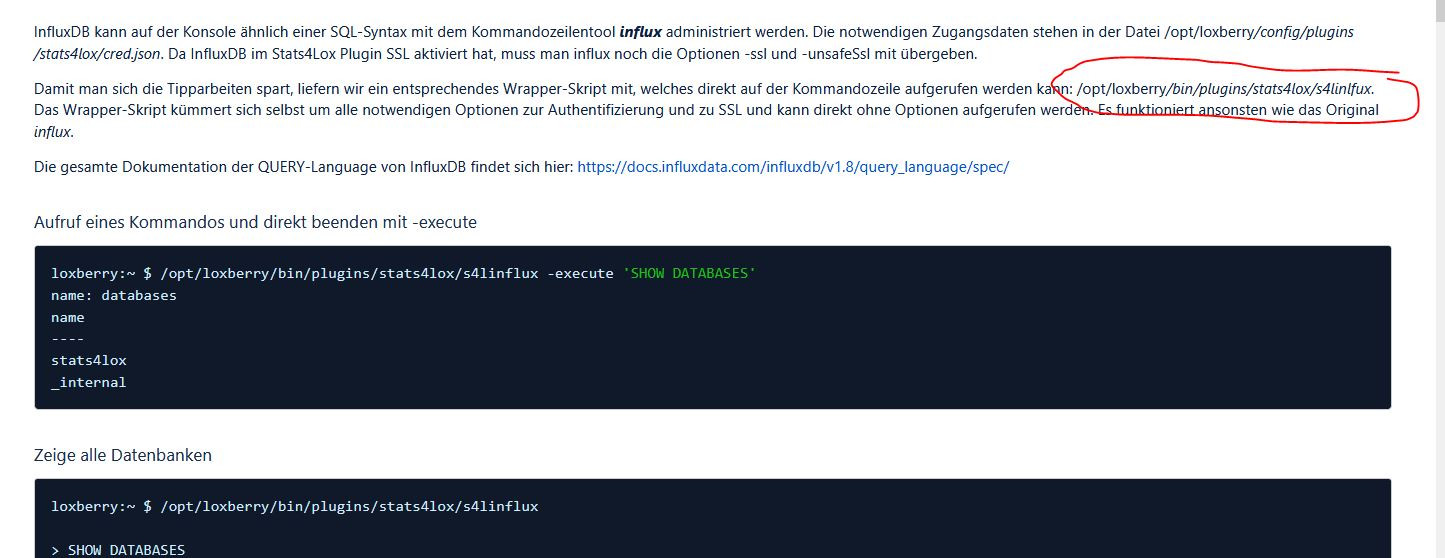

    nach der Anleitung auf loxwiki (Post 300.1) versuche ich mittels ssh auf die Datenbank zu kommen
    Leider bekomme ich es nicht nicht, könnte mir jemand bitte einen Tip geben , bin totaler Linux-Dump
    Lt. Anleitung wird bereits "SHOW DATABASES" grün, bei mir nicht und er kann die Datenbank auch nicht finden

      Der Befehl, den Du da eingibst, gibt es nicht. Und das steht so in der Doku? Ich kenne die commandlinetools von Influx jetzt nicht, aber hast Du mal influxdb - -execute … probiert

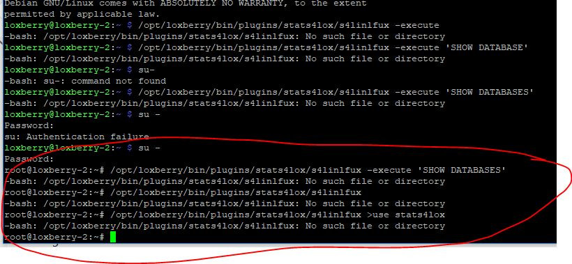

        Hab das so aus dem Wiki (hoffe keine Falschschreibung drin zu haben )
        Habe einfach den befehl (rot umkreist) ist ssh kopiert und mit " Leerzeichen -execute 'SHOW DATABASES' " erweitert
        sicher ist hier der Fehler in meiner Unwissenheit

          Nun, in der Anleitung steht nichts davon, dass Du das als root machen sollst

            Ja habe es auch als "normal" versucht, sieht man im Bild Pos 301, aber auch da hat es nicht geklappt
            Deswegen hatte ich es als root versucht

              Ja, da ist ein Typo im Wiki. Kann man aber auch selber drauf kommen. Es geht im influx und nicht inlfux. Zu sehen, wie es richtig heißt ist es ja in dem Screenshot aus dem Wiki

                Adlerauge :-)
                Habe es nicht gesehen sondern einfach blind kopiert

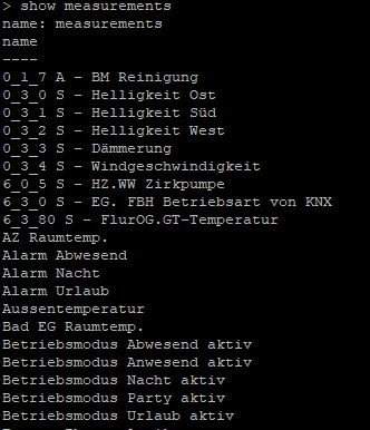

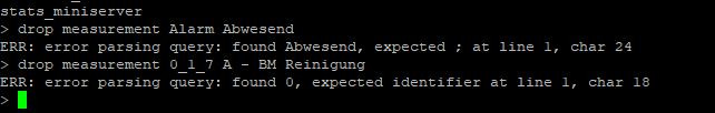

              Brauche doch nochmal die Unterstützung
              Habe jetzt meine measurements aufgelistet bekommen und lt. Wki versucht einige davon zu löschen, leider ergibt das einen Error
              Wo könnte ich da noch schauen bzw. prüfen / ändern
              Klicke auf die Grafik für eine vergrößerte Ansicht  Name: ssh.jpg Ansichten: 0 Größe: 45,2 KB ID: 343516 Klicke auf die Grafik für eine vergrößerte Ansicht  Name: ssh2.jpg Ansichten: 0 Größe: 16,0 KB ID: 343515
              Update von mir -> mit dem Datenpunkt in "x" funktionert es
              drop measurement "Datenpunktname"
              Zuletzt geändert von HRA; 05.04.2022, 15:10.

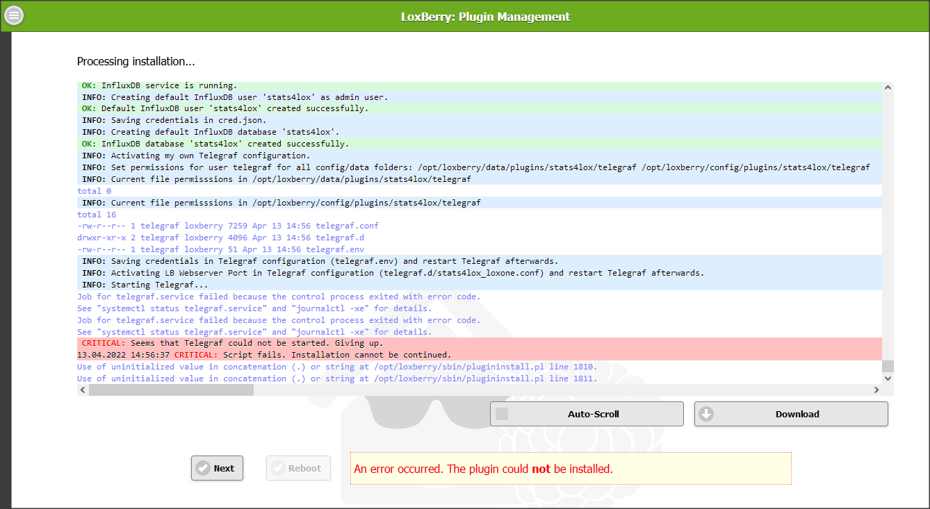

                    I have long dreamed of a similar device. Thank you for creating it!
                    I have been using it with satisfaction for a few months.
                    I just wanted to install it on a new device these days, but the installation script stops with the following message:
                    "CRITICAL: Seems that Telegraf could not be started. Giving up.
                    4/13/2022 2:56:37 PM CRITICAL: Script file. Installation cannot be continued.
                    Use of uninitialized value in concatenation (.) Or string at /opt/loxberry/sbin/plugininstall.pl line 1810.
                    Use of uninitialized value in concatenation (.) Or string at /opt/loxberry/sbin/plugininstall.pl line 1811. "
                    The time unit in a parameter file seems to be causing the problem.
                    The incident, if I see it well, can be attributed to the new Loxberry version (2.2.1.2). Unfortunately, I can't verify this because I no longer reach version 2.2.1.1.
                    I tried it virtualized on RPI4B and under Hyper-V several times, the phenomenon was always the same.
                    The previously installed LB 2.2.1.1 system will still work fine if I upgrade to 2.2.1.2.
                    How do I install the Statistics 4 Loxone module on my current 2.2.1.2 Loxberry?
                    The log is attached.

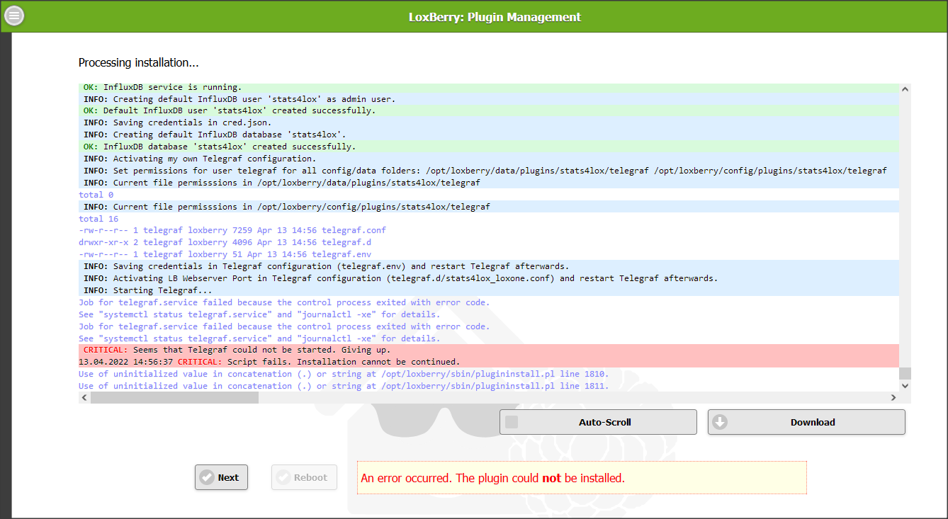

                    Klicke auf die Grafik für eine vergrößerte Ansicht  Name: Snap 2022-04-13 at 16.36.45.png Ansichten: 0 Größe: 114,5 KB ID: 344699

                      Could you try the latest master and give feedback :
                      Thanks, Christian

                        #315
                        Thank you, for the quick answer, I'll try it.
