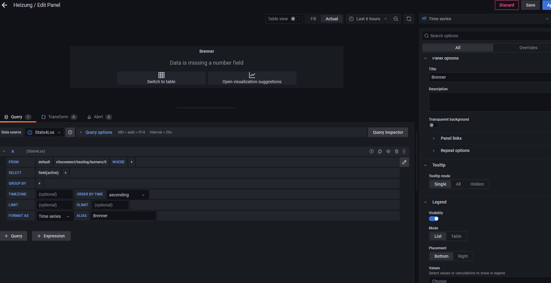

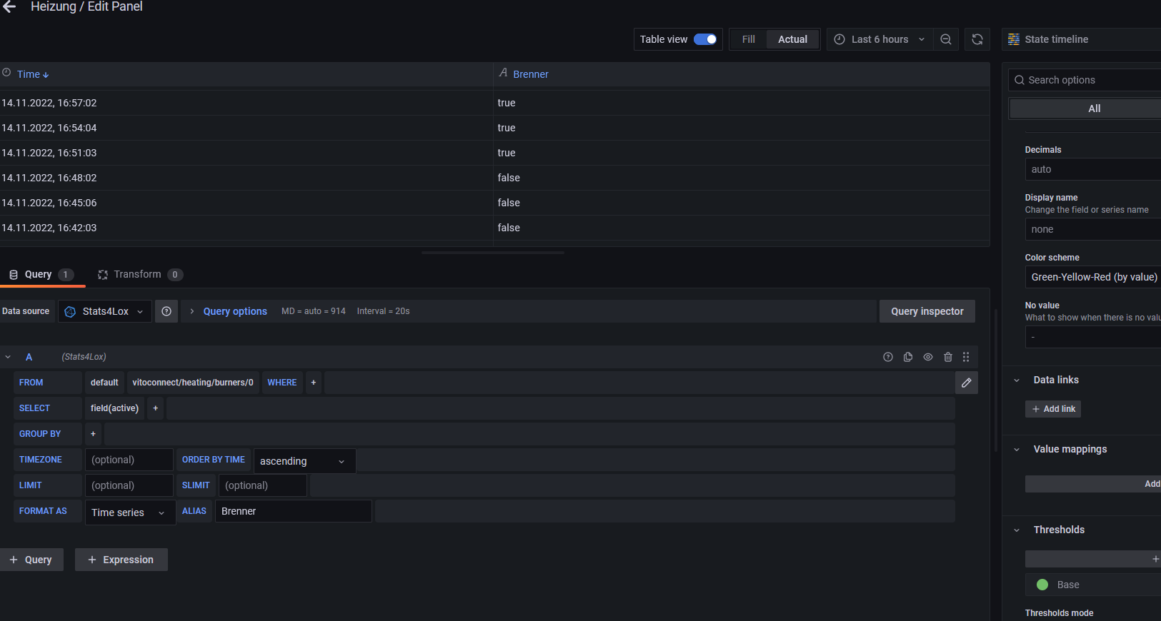

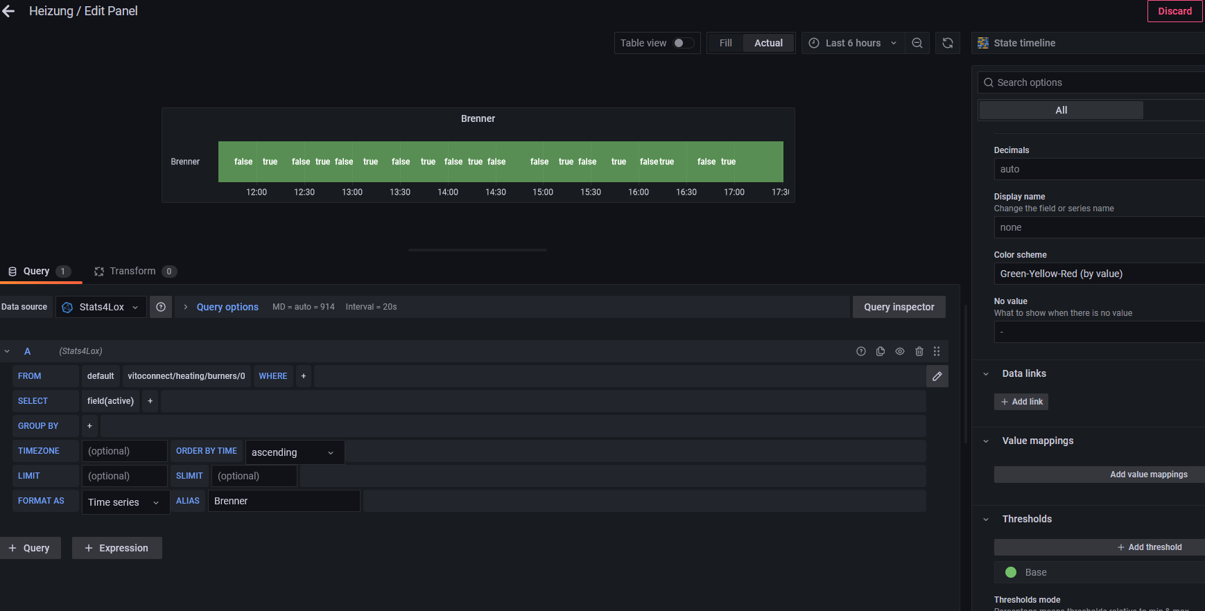

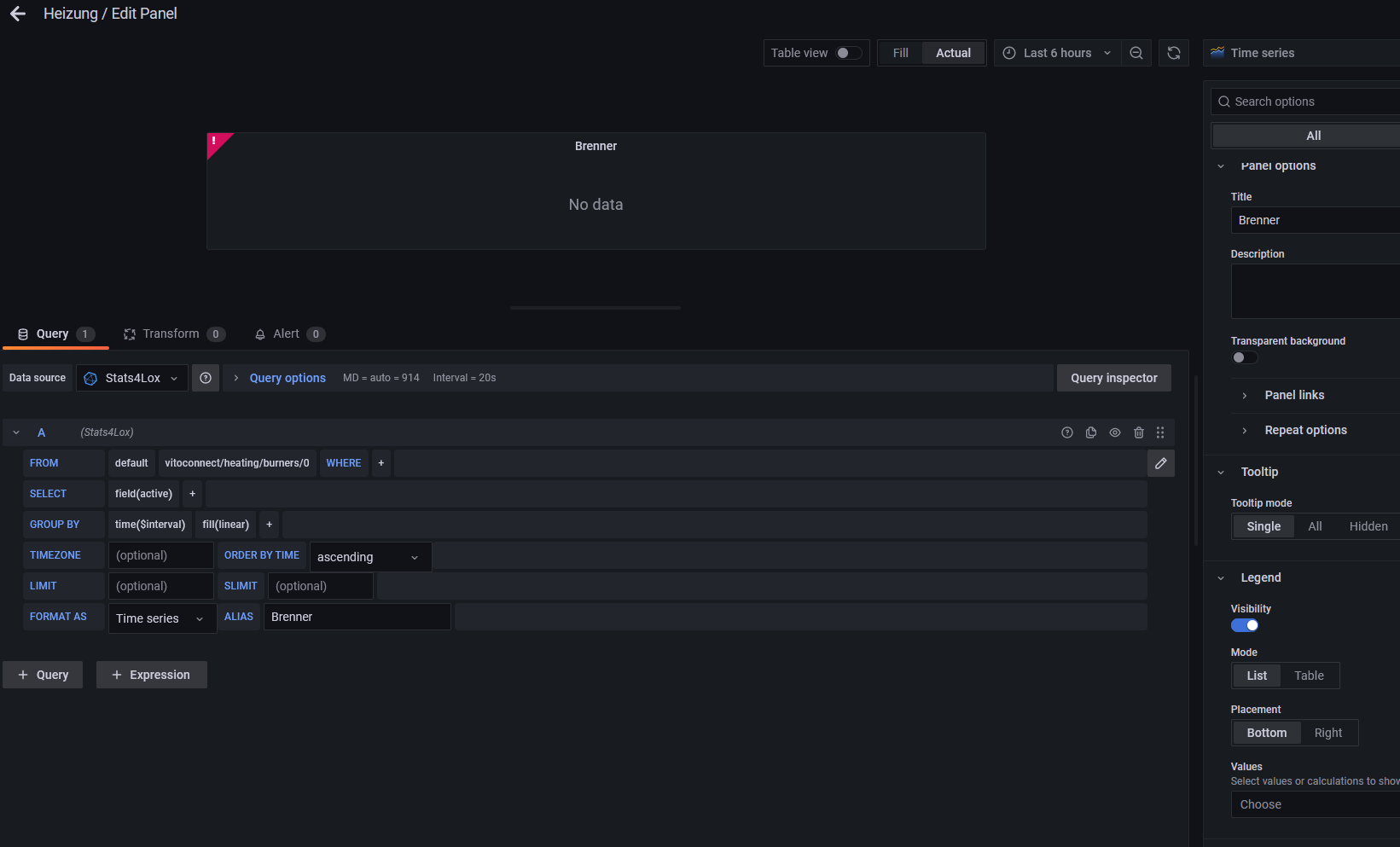

    Es geht nochmal um den Punkt "true/false" visualisieren - Post 447 unter 1.
    Habe jetzt noch Folgendes heraus gefunden, evtl. hilft es ja zur weiteren Vorgehensweise, wie gesagt, denke daß ich irgendeine Eintsellung vergessen oder falsch habe, finde sie aber nicht.
    Wenn ich auf Table oder State Timeline umschalte, bekomme ich Werte angezeigt, wenn ich aber eine Anzeige Time seriens haben möchte, sehe ich keine Daten
    Ich wollte eben den genauen zeitlichen Ein-/Ausschaltvorgang des Brenners visualisieren
Ansichten: 713
Größe: 103,8 KB
ID: 366219 Klicke auf die Grafik für eine vergrößerte Ansicht
Ansichten: 652
Größe: 106,8 KB
ID: 366220 Klicke auf die Grafik für eine vergrößerte Ansicht
Ansichten: 670
Größe: 97,4 KB
ID: 366221 Klicke auf die Grafik für eine vergrößerte Ansicht
Ansichten: 629
Größe: 99,0 KB
    Gruß HRA

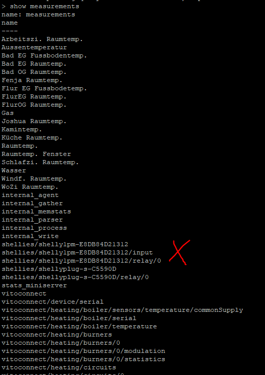

      #453

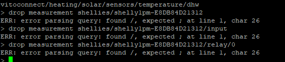

      Habe gerade probiert die Influx-Einträge vom Shelly nochmals zu löschen (gemäß der Anleitung im Loxwiki), da ich vermute, daß es hier zu Problemen kommt und nochmal neu aufsetzen wollte.
      Leider lassen sich die Einträge nicht löschen
      Was mache ich falsch?
Ansichten: 709
Größe: 13,0 KB
ID: 366327 Klicke auf die Grafik für eine vergrößerte Ansicht
Ansichten: 657
Größe: 42,6 KB
      Gruß HRA
        Das muss unter Hochkomma (einfach oder doppelt, weiß ich spontan nicht genau)
    • HRA
      • 1045
      #454
      Das mit Hochkomma ( " ) beim Löschen hat funktioniert
      Weiß nicht wer das loxwiki pflegt, aber das sollte evtl. mit aufgenommen werden.
      Wenn ich jetzt am MQTT-Collector wieder den Shelly angebe, wird dieser aber nicht in den InfluxDB aufgenommen, sehe ihn weder über Puty noch als Auswahl bei Grafana.
      MQTT incomming erscheint alles richtig.
      Ich muss den doch nirgends wieder "bekanntmachen", oder?
      Habe Influx, MQTT und Grafana jeweils Restart durchgeführt, ohne Erfolg.
      Gruß HRA

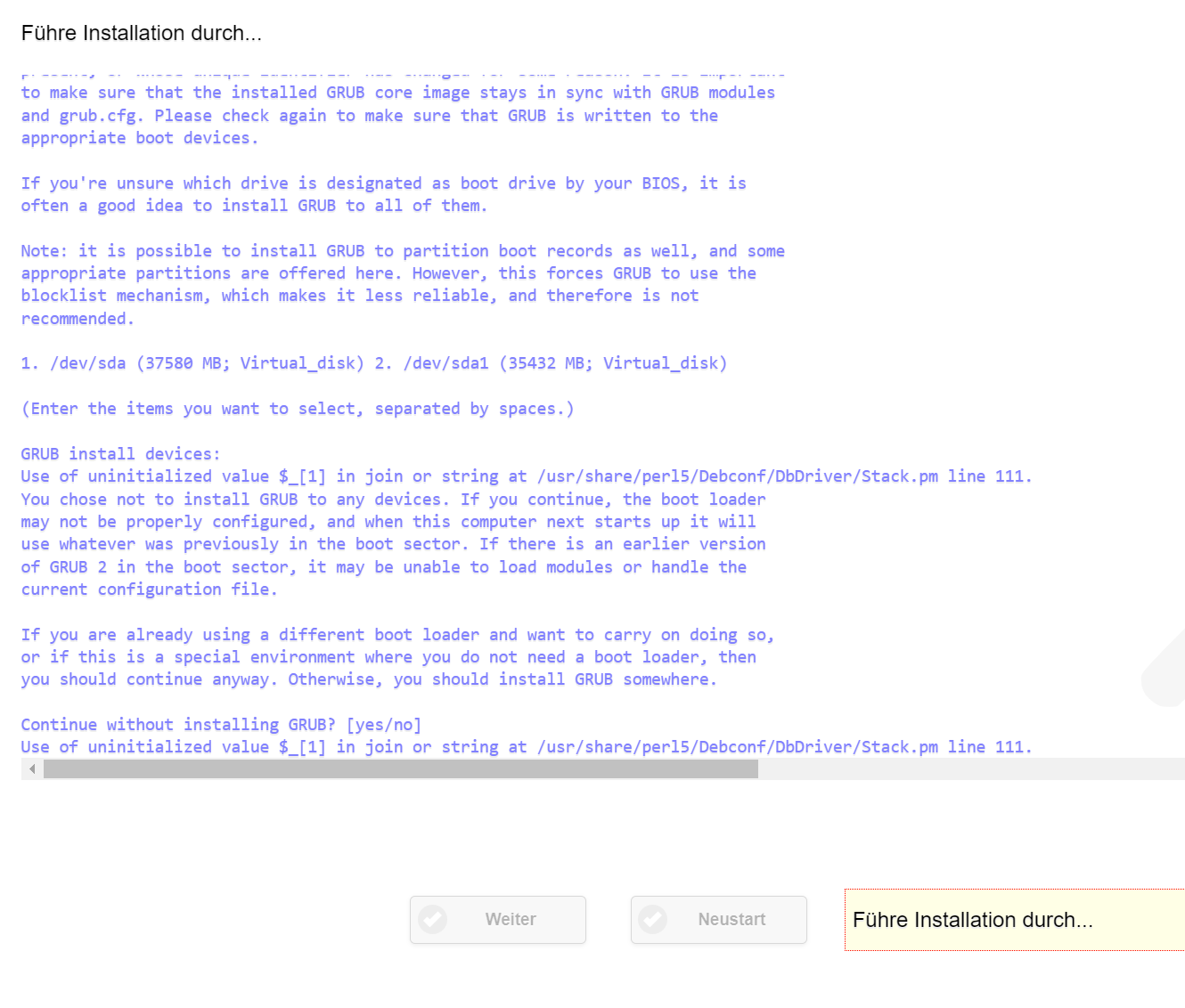

        Hallo zusammen
        Ich wollte mir heute auch einmal das Stats4Lox installieren.
        Allerdings habe ich Loxberry nicht auf einem Raspberry, sondern auf einem vmWare Host installiert.
        Dies funktioniert bisher ganz ohne Probleme und sehr schnell.
        Allerdings scheint die Installation von Stats4Lox hier nicht zu funktionieren.
        Könnte mir hier evtl. jemand weiterhelfen?
        Die Installation startet noch ohne Probleme.
        Allerdings hängt diese dann bei der Meldung wie im angehängten Bild.
        Was kann ich hier machen damit das evtl. doch durchläuft? Ich habe hier einfach zu wenige Linux Kenntnisse.
        Ich weiß dass dies kein Std Thema ist, aber es wäre trotzdem super wenn mir hier jemand weiterhelfen könnte.
        Danke schon mal.

          Hallo, ich habe Loxberry auch auf einem VMware Host laufen. Kannst du die kompletten Logs anhängen?
        • 5677
        #456
        Da ist in der vm der bootloader kaputt oder nicht korrekt konfiguriert. Bei der Installation von Paketen schlägt das jetzt auf und er will eine Eingabe von dir, was du aber an dieser Stelle nicht kannst
        Hänge bitte einmal das gesamte Logfile hier an. Dann können wir probieren das auf der Kommandozeile zu reparieren.

          Danke schon mal für deine Antwort.
          Ich habe das Log hier einmal angehängt.
          Ich konnte es aber nur kopieren. Im Log Manager vom Loxberry ist zwar ein Stats4Lox Log vorhanden, aber darin steht fast nichts.
          Eigentlich nur Task started.
          Ich hoffe das Log hilft hier weiter.
            • 5677
            #458
            Probiere mal „dpkg --configure grub-pc“ als root auf der Konsole. Anschließend „sudo apt-get install influxdb“. Das muss fehlerfrei durchlaufen. Dann Plugin deinstallieren und frisch neu installieren.

              #459
              Super danke. Werde ich heute noch testen.
              Ist es ein Problem wenn ich das Plugin schon wieder deinstalliert habe?
              Und einfach jetzt diese Befehle ausführe?
              Oder soll ich vorher wieder installieren und dann dies genauso machen wie du geschrieben hast?
                Dann brauchst Du wohl nur grub machen
                Nein, das ist egal.

              #460
              Super vielen vielen Dank!
              Jetzt läuft alles!
              Danke nochmals für die Hilfe.
              mfg
                Nur so zur Info. Ich hatte das auf einmal in der VM auch. Da scheint Debian irgendwas am grub gemacht zu haben.
              • Mex
                Mex kommentierte
                Ok? Ja keine Ahnung. So ist es mir nie aufgefallen. Alles andere hat soweit tadellos funktioniert. Und wenn ich das nicht installieren hätte wollen, wäre es mir vermutlich nie aufgefallen
                Ist mir auch erst aufgefallen als ich ein Plugin-Update einspielen wollte
