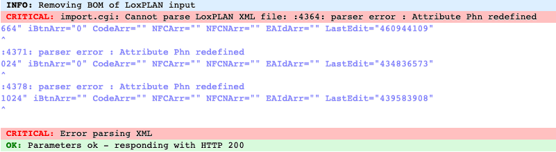

              #610
              Moin Zusammen,
              seit dem Loxone Config Update 14.3.8.3, zumindest ist es mir da erst aufgefallen, lief der Loxplan-Import bei mir auf einen Fehler:
              Klicke auf die Grafik für eine vergrößerte Ansicht  Name: image.png Ansichten: 0 Größe: 56,7 KB ID: 400052​​
              Loxone setzt beim User das Phn(Phone) Attribut doppelt:
              <C Type="User" Phn="123" Phn="123" >
              Ich hab im Code etwas rumgesucht und glaube die richtige Stelle gefunden zu haben, da es sowas Ähnliches schon mal gab.
              Zumindest funktioniert es bei mir wieder
              /opt/loxberry/bin/plugins/stats4lox/libs/Loxone​/ParseXML.pm

                Danke! Hab’s im Code ergänzt.

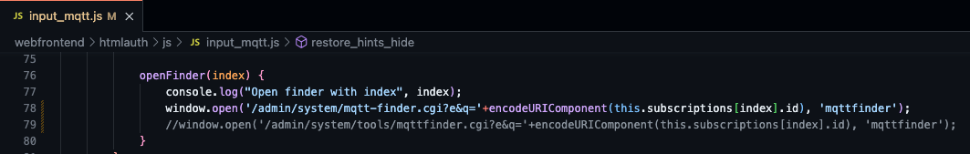

              Wenn ich schon dabei bin, noch eine Kleinigkeit.
              Beim Show-Button passt die Url noch nicht.
Ansichten: 409
Größe: 27,7 KB
              Die aktuelle lautet:
              /admin/system/mqtt-finder.cgi
Ansichten: 438
Größe: 41,9 KB

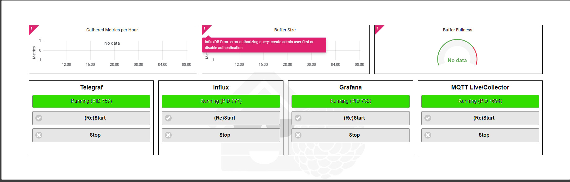

                  Nach dem Daten-Fetching, gibt es keine Auswahl.
                  Wenn ich dann den "00 Schmelzi - Master Miniserver" auswähle und dann zum Beispiel Zentral wähle. Auch unter Kategorie oder über die Auswahl über "All Miniservers" zeigt er die Daten nicht an.
                  Der Datenzugriff auf die anderen Miniserver z.B. "02 Schmelzi OG" klappt problemlos.
                  Ich habe kurz ein paar Screenshots gemacht.
                    #615
                    Es fehlt aber nicht alles? Was ist denn da und was fehlt?
