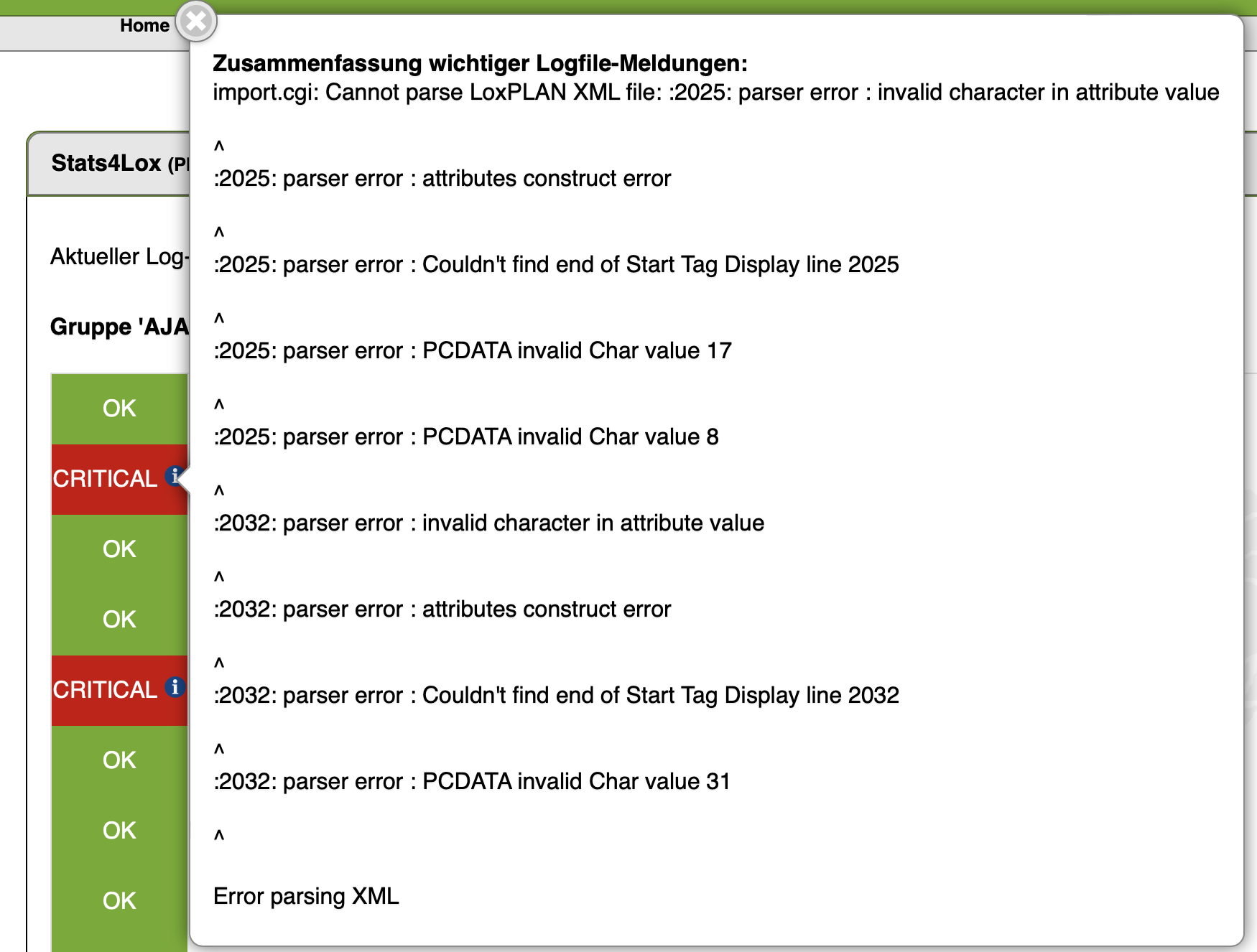

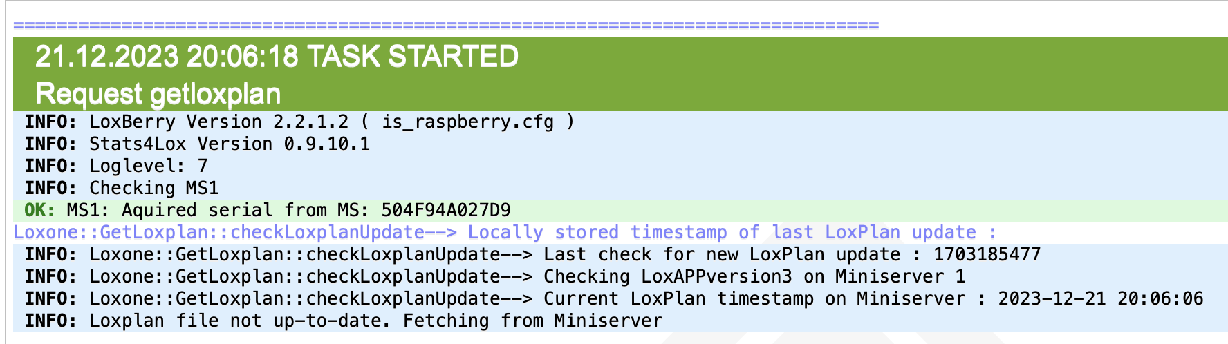

                So, Hostname ist jetzt auf dem Miniserver und im Loxberry gleich. Hier ein Auszug aus dem PluginLog.

                Es scheint ein Problem mit dem Import zu sein. Irgendwas stört den Loxberry, wie kann ich herausfinden was genau es ist was stört?

                  Sagt er dir ja. Kaputtes Zeichen im Attribut. Öffne das LoxConfig XML mit einem Texteditor und schaue was in Zeile 2025 steht. Dann in LoxConfig das kaputte Zeichen entfernen.

                    Habe scheinbar das gleiche Problem. Schaue mir die XML Mal an.

                      Bei mir sind es zwei Siemens HomeConnect Geräte. Weiß allerdings nicht wirklich an welcher Stelle ich in der LoxConfig ansetzen muss um das Attribut Unit zu beschreiben.

                        Gefunden! Danke für den Hinweis ! Was auch immer da passiert ist!?

                          Bei mir waren es auch zwei Einträge bei einem HomeConnect Gerät.

                            Leider war es bei mir nicht nur der eine Eintrag. Die Zeichen verbleiben in der XML und Stats4Lox schmeißt die gleichen Fehler.
                            Gibt es noch eine andere Möglichkeit außer die Geräte komplett zu Entfernen? Diese kommen aus einer Vorlage.
                            Auch wenn es vermutlich nicht empfohlen wird aber kann ich nicht die Werte in der XML entsprechend anpassen?

                              Bei mir sind es zwei Einträge aus einer Vorlage, da ich die beiden nicht benutze habe ich sie in der Config gelöscht.
                                #660
                                Du kannst die Fehler auch direkt im XML korrigieren. Du brauchst halt einen Editor wie Notepad++, der das auch anzeigt.
