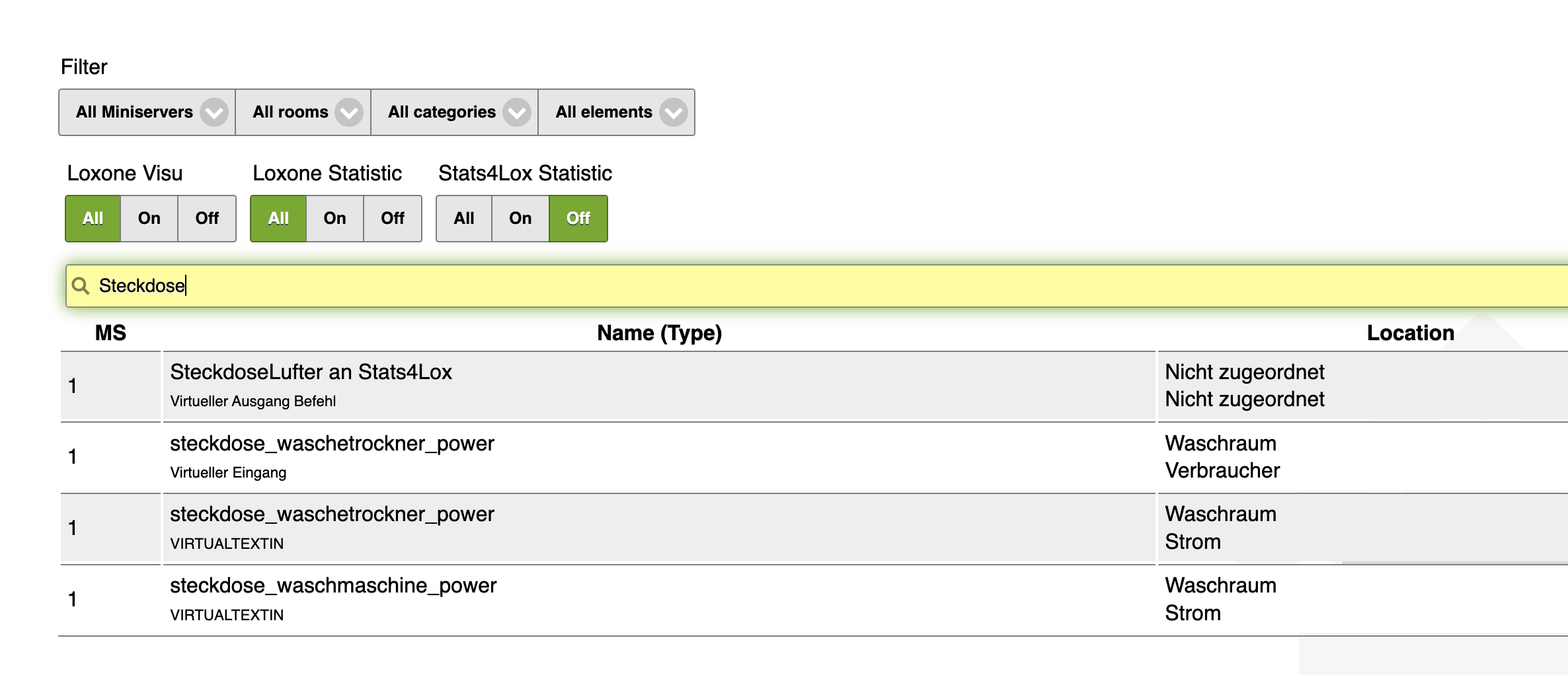

                    #688
                    Nachdem man sämtliche bislang vorhandenen Werte in die influxDB geschrieben hat, wärs dann eigentlich zu empfehlen, die Statistik Funktion in Loxone bei den Bausteinen zu deaktivieren? Im (Sinne der Schreibvorgänge am Miniserver)
                    Und eine andere Frage noch. Schalter aus Loxone finde ich in der Übersicht nicht? Woran liegt dass denn?
                    Klicke auf die Grafik für eine vergrößerte Ansicht  Name: 2024-03-01 at 17.03.45 - Loxone Config.png Ansichten: 0 Größe: 5,8 KB ID: 425055
                    Wenn ich sie hier nicht auswähle, dann hab ich ja auch keine Möglichkeit diese an MQTT Live zu schicken oder?! (Steckdose Lüfter wäre mein virtueller Ausgang den ich vorsorglich schon mal erstellt habe)
                    Klicke auf die Grafik für eine vergrößerte Ansicht  Name: 2024-03-01 at 17.04.23 - LoxBerry Stats4Lox.png Ansichten: 0 Größe: 157,0 KB ID: 425059
                    Zuletzt geändert von d3k1d; 01.03.2024, 16:05.

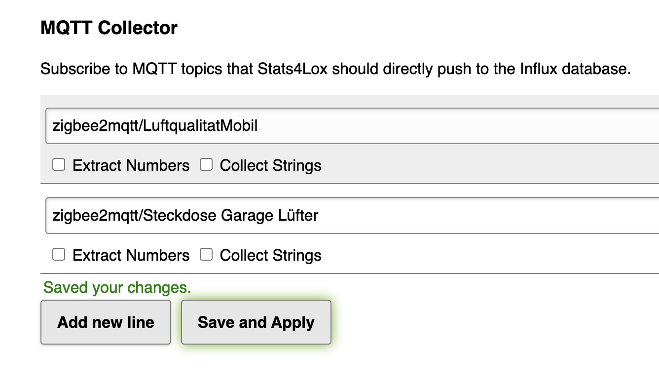

                  • d3k1d
                    • 10.03.2018
                    • 109
                    #689

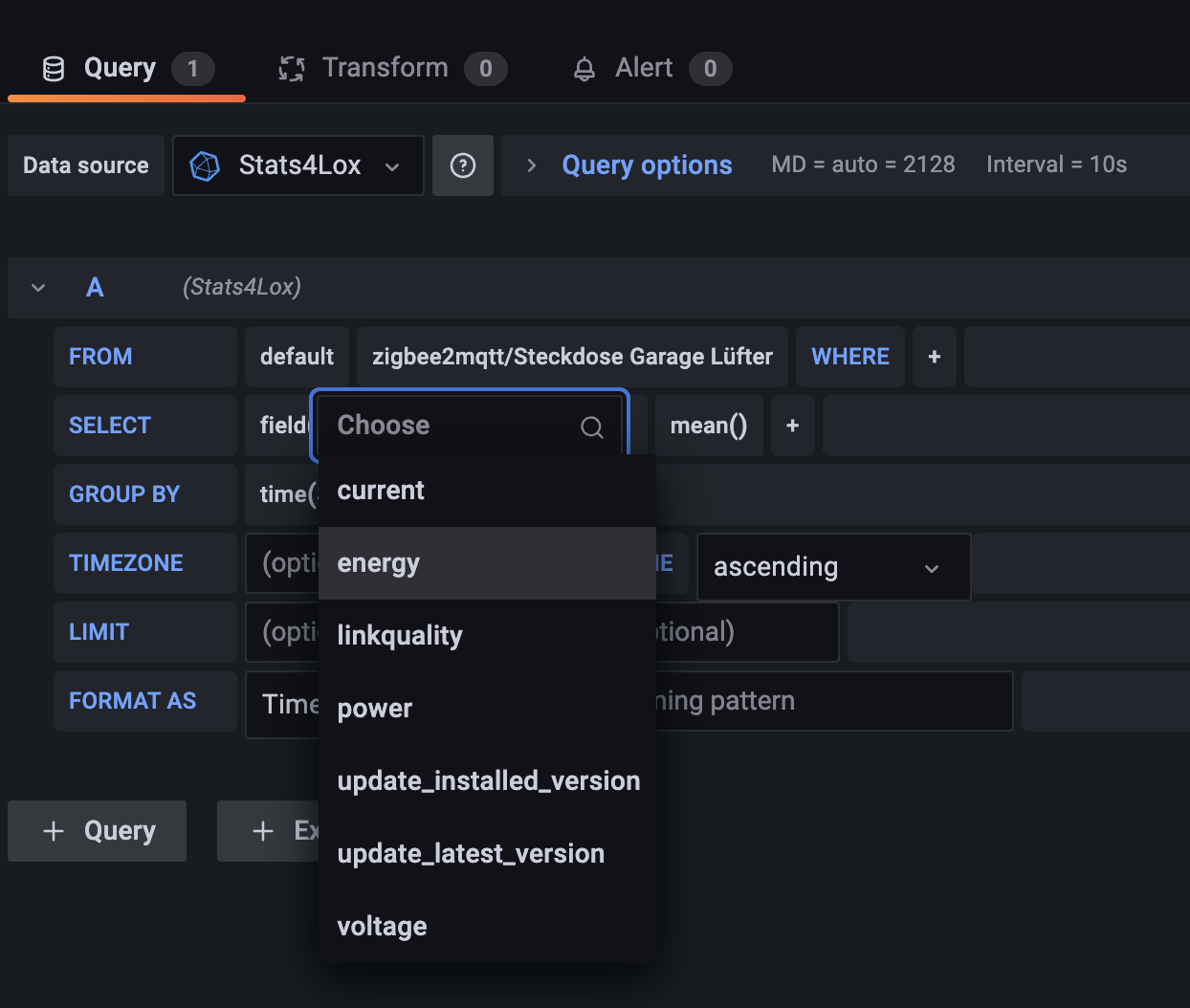

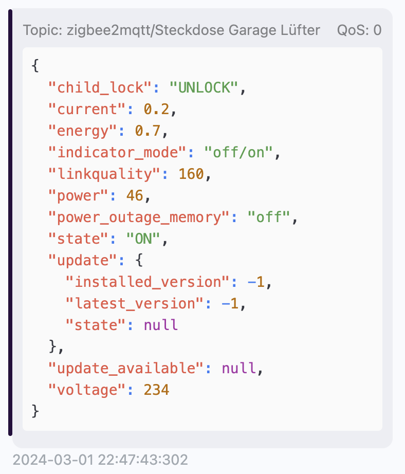

                    Ich hol mir ein paar Werte, zB eine Zigbee Steckdose direkt über den MQTT Collector.
                    Und Teile aus dem JSON Payload fehlen mir in Grafana als "measurement"? Oder mach ich da was falsch?
                    Bei der LuftqualitatMobil funktionierts. Da hab ich alle Werte aus dem JSON in Grafana.
                    Klicke auf die Grafik für eine vergrößerte Ansicht  Name: 2024-03-01 at 22.46.36 - LoxBerry MQTT Collector - LoxBerry Stats4Lox.png Ansichten: 0 Größe: 112,1 KB ID: 425098
                    Bei der "Steckdose Garage Lüfter" aber nicht. Konkret fehlt mir "State". Siehe Vergleich MQTTX und dann Grafana:
                    Klicke auf die Grafik für eine vergrößerte Ansicht  Name: 2024-03-01 at 22.47.50 - MQTTX.png Ansichten: 0 Größe: 92,0 KB ID: 425096
                    Klicke auf die Grafik für eine vergrößerte Ansicht  Name: 2024-03-01 at 22.40.36 - Edit panel - LoxBerry Stats4Lox - Stats4Lox Dynamic - Dashboards - Grafana.png Ansichten: 0 Größe: 131,7 KB ID: 425097 ​​​
                    Prof.Mobilux hast du eine Idee warum Schalter oder JSON Inhalte im Plugin fehlen könnten?
                    Zuletzt geändert von d3k1d; 02.03.2024, 14:08.
