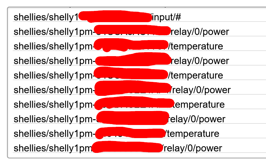

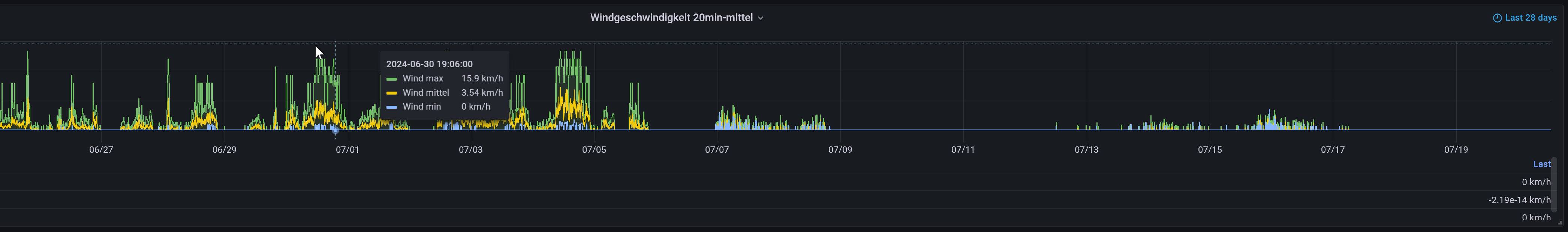

      Hallo liebe Statistiker
      Euer tolles Plugin ist bei mir seit geraumer Zeit in Betrieb, ich find's immer noch sehr toll und nutze es gerne.
      Seit ca. 2 Wochen habe ich einige nicht erklärbare Verhalten festgestellt:
      1. komische Werte
      in Grafana werden bei bestimmten Feldern komische Werte angezeigt. Als Beispiel habe ich die Windgeschwindigkeit über 1 Monat genommen, welche seit 05.07. nichts Schlaues mehr anzeigt:
      Klicke auf die Grafik für eine vergrößerte Ansicht  Name: wind 20min-mittel.png Ansichten: 393 Größe: 112,6 KB ID: 437066
      Wert in Liveview ist plausibel/korrekt: Zum Zeitpunkt des Verfassens sehe ich in der Live-View: 4km/h, in Grafana: 0km/h
      2a. Übertragung Shelly -> Loxone via MQTT funktioniert bei gewissen Werten nicht mehr
      Einen Anderen Wert (Spannung am Ventilator des Entfeuchters - um den Einschaltstatus zu erkennen) stelle ich in Grafana via MQTT-Collector dar und der wird auch korrekt angezeigt.
      den gleichen Wert möchte ich auch in Loxone verwenden und übertrage ihn mittels virtuellem Eingang.
      In Grafana wird der Wert korrekt angezeigt, in Loxone erhalte ich den Wert nicht korrekt.
      Die Werteübertragung nach Loxone hatte bis vor einiger Zeit noch problemlos funktioniert.
      2b. (off-Topic) neuer Shelly kann nicht über virtueller Eingang eingebunden werden
      ein neuer Shelly lässt sich über MQTT -> virtueller Eingang nicht mehr einbinden.
      Ist wohl in der Ursache gleich wie Problem Nr. 2a.
      Debugging-Versuche meinerseits
      Im Log des S4L-Plugins habe ich beim "Grabber_Loxone" folgende Warnung erhalten (Logging-Level: Debug):
      13:16:04.045 WARNING: Early abandon fetching after reaching max_runtime
      beim 'MQTT Gateway'-Log sehe ich zwar eine Warnung ("requested to stop"), jedoch nur in der Übersicht, im Log selbst finde ich die Warnung nicht mehr.
      /var/log/mosquitto/mosquitto.log verweist auf /opt/loxberry/log/system_tmpfs/mosquitto.log, allerdings existiert die Datei bei mir nicht.
      da ich beim MQTT Gateway unter "Gateway Subscriptions" die shellies mit "shellies/#" generell abonniert habe, und ich ca. 25 Shellies betreibe, ist bei mir die Anzeige der HTTP Virtual Inputs unter "Incoming Overview" ziemlich langsam, wenn ich sie bspw. filtere.
      der unter Problem 2 erwähnte Wert wird denn auch hier falsch angezeigt, während er auf dem Shelly unter IP/status korrekt angezeigt wird.
      Lustigerweise ist es nicht einfach ein statischer Wert, sondern er variiert ein kleinwenig, von 0.73 auf 0.77 auf 0.75, während der Wert real 12.46 beträgt.
      Vielen Dank und liebe Grüsse
      edit: Ich konnte das Problem selbst lösen, resp. die Fehler treten nicht mehr auf.
      Grund war m.E. tatsächlich die vielen Shellies, welche ca. 1200 virtuelle erstellt hatten und den MQTT-Server überlastet haben (?)
      Gelöst habe ich das Problem, indem ich unter den MQTT "Gateway Subscriptions" anstelle von allen Inputs aller Shellies ("shellies/#") gezielt nur diejenigen Eingänge aufgelistet habe, welche ich auch benötige:
Ansichten: 267
Größe: 101,1 KB
      Zuletzt geändert von toubee; 15.10.2024, 13:37.

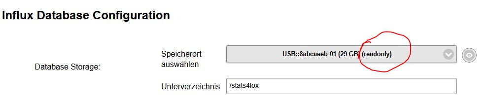

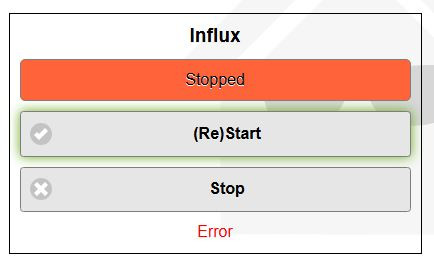

        ich hoffe mir kann jemand helfen.
        leider sind meine skills, was Linux angeht nicht so gut, da ich gerade damit die ersten Gehversuche starte. Verzeiht es mir, wenn ich vielleicht auch blöde Fragen stelle.
        Zu meinem Problem....
        Ich bekomme die Datenbank nicht ans laufen. Ich starte im WEB UI InfluxDB neu und es wird immer wieder gestoppt. Der Troubleshoot im Wiki hat leider keine Abhilfe gebracht.
        Installiert alles auf einem Raspi3+ und die Daten werden auf einer Festplatte an der Fritz abgespeichter. Also NAS...
        Hat jemand Tipps für mich
          Hast Du es mal mit einer lokalen Datenbank probiert?

        Wenn ich dort unter Subscriptions "evcc/#" (ohne"") eingebe wird auch korrekt "gefiltert".
        Die gleiche Subscription (evcc/#) gebe ich auch unter Stats4Lox bei Inputs/Outputs MQTT Collector ein.
        Es tauchen aber keine Daten (zumindest konnte ich keine Finden) in der Datenbank auf
        Was mache ich falsch ?!

        Meine Influx ist ohne irgendwelches Eingreifen gestoppt und lässt sich nicht mehr starten. Es wird immer wieder mit der Anzeige Error gestoppt.
        Was kann ich hier machen um das wieder ins laufen zu bekommen.
        Ich würde auch eine LOG Datei zur Verfügung stellen, nur dazu müsste ich wissen welche das hilfreich ist und wo ich die LOG Datei find.
        Update:
        ich habe gerade festgestellt, dass mein USB Stick als Readonly angezeigt wird. Unter anderem finde ich auf dem Stick nicht das Verzeichnis, unter dem die Datenbank gespeichert ist. Könnte das das Problem sein, dass Influx nicht startet?
        Stefan
        Zuletzt geändert von B@llou; 19.09.2024, 08:40.
          Genauso ist es. Dein Stick ist kaputt und wenn auch das Verzeichnis nicht mehr da ist, werden die Daten verloren sein. Daher wurde auch immer wieder gesagt, dass ein USB Stick wie eine SD Karte ist und NICHT für derartige Zwecke eingesetzt werden soll
        • B@llou
          B@llou kommentierte
          Was wäre denn dann hier die Empfehlung? Welches Speichermedium sollte man dann nutze, externe Festplatte?
          Eine SSD, formatiert mit Ext4. https://wiki.loxberry.de/plugins/sta...oraussetzungen
