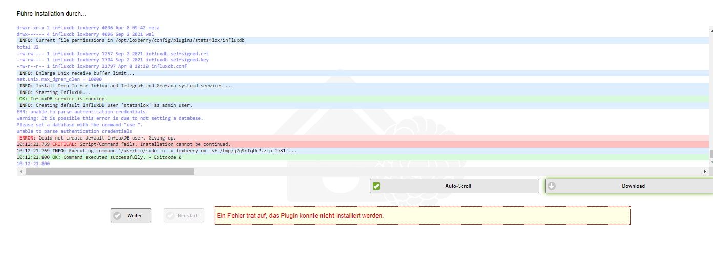

    Leider habe ich immer noch das Problem wie in Post beschrieben..
    Habe nun das Sts4Lox Plugin deinstalliert und dann neu installiert. Leider läuft die Installation nicht mehr durch.
    Kann mir jemand weiterhelfen?

      Sind irgendwelche Dateien unter /opt/loxberry/config | data/plugins/stats4lox verblieben?
      Fall ja, wuerde ich hier alles loeschen.

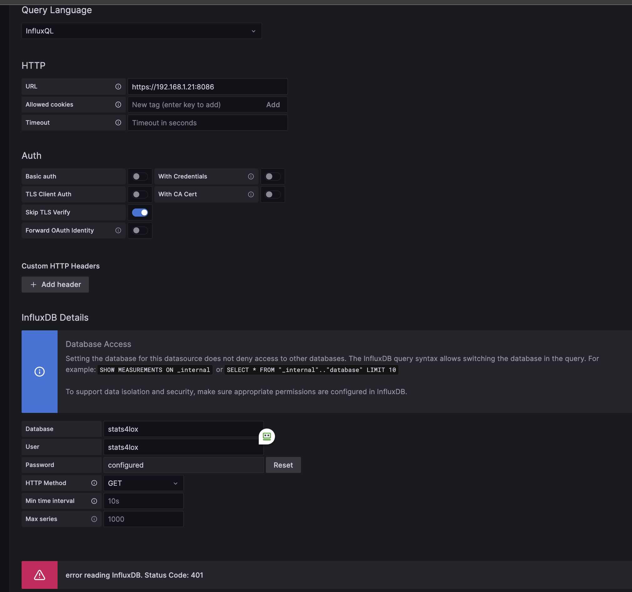

        Hallo zusammen!
        Erst mal ein kurzes Lob an die Entwickler von Stats4Lox. Geniale Arbeit!
        Hätte eine kurze Frage. Wenn ich mein eigenes Grafana verwenden möchte, ist dies möglich.
        Ich hätte versucht, mich mit der InfluxDb zu verbinden, aber ohne Erfolg.
        Hier mal meine config
Ansichten: 539
Größe: 198,8 KB
        Leider bekomme ich den Code 401 zurück.
        User: stats4lox
        Passwort: loxberry
        Vielleicht habt ihr da einen Tipp für mich?
        Sg
        Mike​
          Das Passwort ist falsch. Schau im Config Verzeichnis von Stats4Lox. Da liegt eine Datei mit dem Passwort.
        • auwe
          auwe kommentierte
          Sorry, mein Fehler! Ich habe mir die config auf GitHub angesehen und nicht auf dem System. Nun klappt auch die Verbindung!
          Vielen Dank und schönen Sonntag!

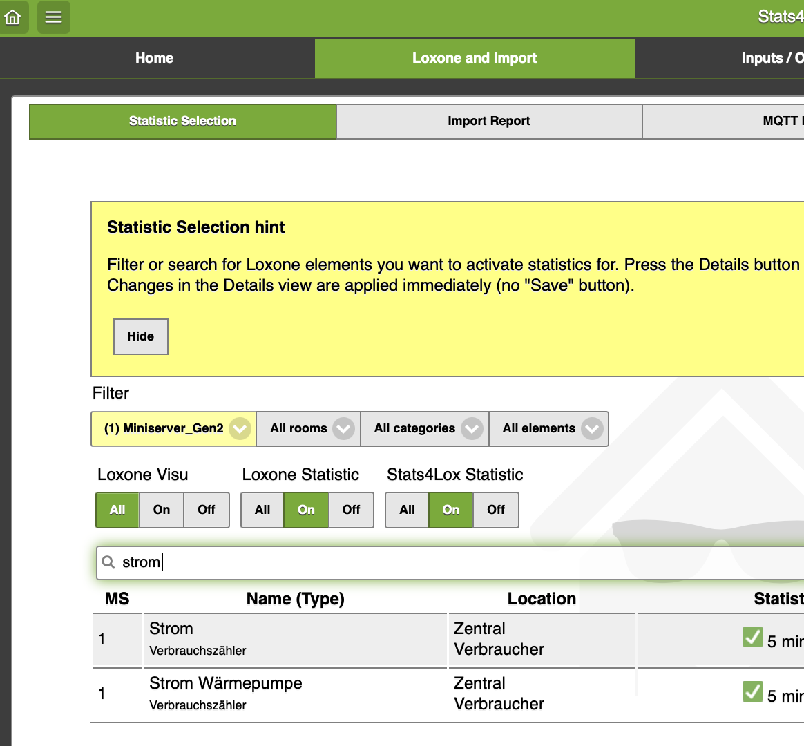

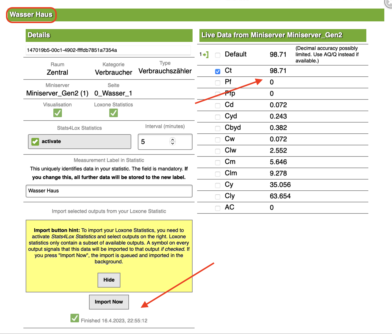

          #578

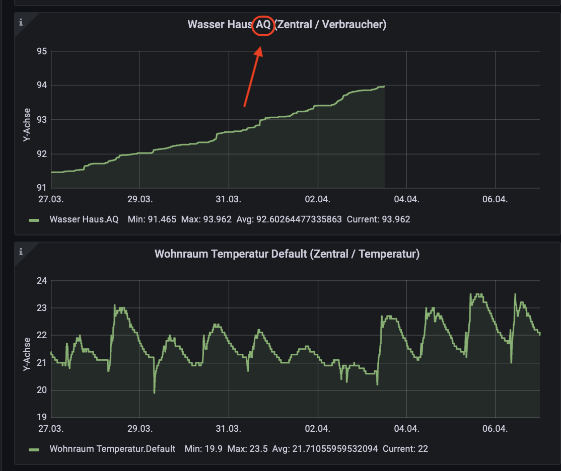

          seit meinem Update von LoxConfig12 auf 14 erhalte ich bei einigen Bausteinen keine Daten mehr.
          Daten wie Temperatur zB funktionieren weiterhin, es funktioniert also grundsätzlich.
          Bei einem erneuten Datenimport habe ich auch keine Fehlermeldung erhalten und ansonsten "sieht" soweit für mich alles OK aus, sprich die Daten kommen im Plugin an.
          Wo kann ich denn noch weitersuchen, um meinen Fehler zu finden?
          Kann es sein, dass das etwas mit den neuen Ausgangsbeschreibungen zu tun hat? Vorher "AQ" jetzt "Ct"?
          Danke euch.
          PS: Eine Konvertierung der Verbrauchszähler habe ich (noch) nicht vorgenommen.

          • RiverRaid
            RiverRaid kommentierte
            Die Werte AQ etc gibt es jetzt in der neuen Config-Version nicht mehr. Statt AQp hei0t der Ausgang jetzt Pf z.B.
            Dh deine Statistiken vor der neuen Config sind im Feld "AQ" in der Influx gespeichert, alles ab dem Umstieg im Feld "Pf"
          • RiverRaid
            Nachtrag: Du kannst die Daten in der InfluxDB wieder händisch zusammenkopieren, aber wenn Du da einen Fehler machst, kannst Du wirklich einiges zerstören, also unbedingt vorher ein Backup machen! (sowohl vom gesamten Loxberry als auch der Influx Datenbank)
            Achtung: Bei den neuen Zählern heißt der Gesamtwert nicht Ct, sondern Mr (weshalb auch immer)
            Wenn Du zB alle alten AQ werte in das neue Ct Feld kopieren möchtest wäre der Befehl:
            SELECT "AQ" AS "Ct" INTO "Wasser Haus" FROM "Wasser Haus" GROUP BY *
            da bleiben aber eben die alten AQ werte in AQ unnötigerweise gespeichert und bei einem Fehler zersörst Du dir das Measurement. NICHT ZU EMPFEHLEN!
            Der bessere Weg:
            Ein neues Measurement erstellen, alle vorhandenen Werte dort zusammenkopieren und anschließend das alte Measurement löschen:
            1. Die alten AQ Werte in ein neues Measurement als Ct Werte kopieren:
            SELECT "AQ" AS "Ct" INTO "Wasser Haus Neu" FROM "Wasser Haus" GROUP BY *
            2. Die alten AQp Werte als Pf ins neue Measurement kopieren:
            SELECT "AQp" AS "Pf" INTO "Wasser Haus Neu" FROM "Wasser Haus" GROUP BY *
            3. Die neuen Ct werte ins neue Measurement kopieren:
            SELECT "Ct" INTO "Wasser Haus Neu" FROM "Wasser Haus" GROUP BY *
            4. Die neuen Pf werte ins neue Measurement kopieren:
            SELECT "Pf" INTO "Wasser Haus Neu" FROM "Wasser Haus" GROUP BY *
            5. Das alte Measurement unwiderruflich(!) löschen:
            ACHTUNG: Erst machen, wenn Du 100% sicher bist, dass das neue Measurement richtig zusammenkopiert wurde und funktioniert!
            DROP MEASUREMENT "Wasser Haus"
            Und: Wähle einen guten Namen für das neue Measurement, eine Rename-Funktion gibt es nicht
            Ich habe es gleich dazu genutzt, mir vorher eine für mich passende Struktur aufzbubauen:
            Wasser_Zentral_Zaehler
            Wasser_Garten_Bewaesserung
            Wasser_EG_Kueche
            Energie_Zentral_Netz
            Energie_EG_TV
            usw
            Zuletzt geändert von RiverRaid; 18.04.2023, 11:12.

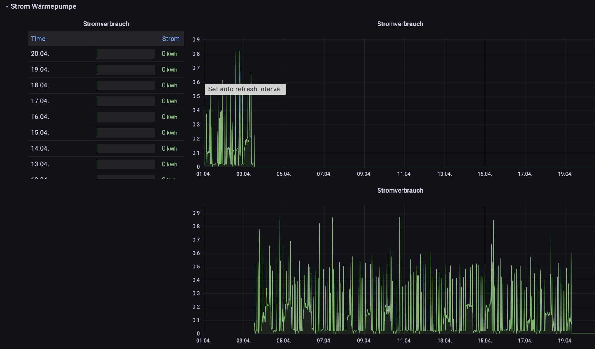

          #579
          RiverRaid klasse, schon mal vielen Dank für die Erklärung, mittels neues Measurement konnte ich zumindest schon mal sehen, dass die Daten "da" sind (siehe Screenshot 1). Jetzt hab ich aber vor deiner Beschreibung mit dem Zusammenkopieren etwas Respekt.
          Da ich Strom und Wasser auch in Loxone mitschreibe, wäre ein erneuter Import möglich. Besteht denn die Möglichkeit (im Screenshot 2) Einträge zu löschen und neu zu importieren?
Name: Bildschirmfoto 2023-04-19 um 08.00.50.png

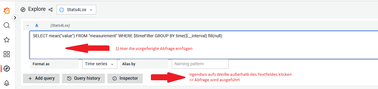

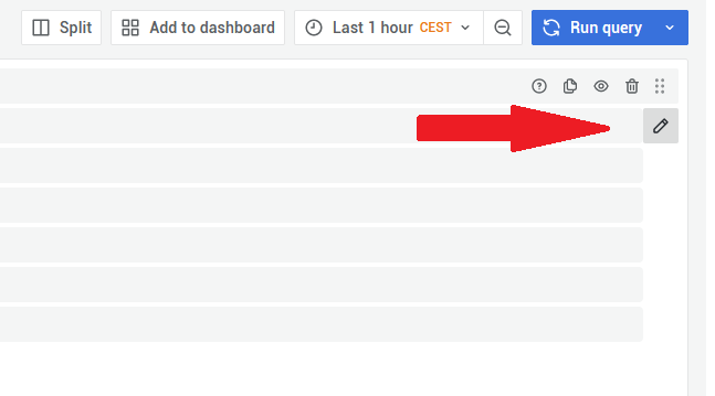

          t_heinrich
          Ich habe die Kopiererei so gelöst:
          1) Grafana im Browser aufrufen
          2) Links mit der Maus über den Kompass fahren und auf Explore klicken
          Klicke auf die Grafik für eine vergrößerte Ansicht  Name: Explore.png Ansichten: 0 Größe: 45,9 KB ID: 388159
          3) Ganz rechts beim "FROM" feld auf das Bleistiftsymbol
          => dann siehtst Du die direkte Eingabemaske
          Klicke auf die Grafik für eine vergrößerte Ansicht  Name: Query.png Ansichten: 0 Größe: 12,2 KB ID: 388160
          4) Im Editor (Notepad++) die korrekte Abfrage zusammengestellt
          5) Abfrage Nocheinmal kontrollieren !
          6) Mit Kopieren die Abfrage in die Zwischenablage
          7) mit Einfügen die Abfrage in das Textfeld bei Explore in Grafana reinkopiert
          8) Mit der Maus irgendwohin auf der Seite außerhalb des textfeldes klicken (weißer hintergrund)
          Klicke auf die Grafik für eine vergrößerte Ansicht  Name: Kopieren.png Ansichten: 0 Größe: 35,8 KB ID: 388161
          ACHTUNG: Sobald du mit der Maus irgendwo ausserhalb des Textfeldes klickst, wird die Abfrage dann sofort ausgeführt (zumindest bei mir)
          => daher vorher das korrekte Vorschreiben im Notepad
          Das Schema, wenn ein Field "umbenannt" und in ein neues Measurement kopiert werden soll:
          SELECT "ALTERNAME" AS "NEUERNAME" INTO "NEUES MEASUREMENT" FROM "ALTES MEASUREMENT" GROUP BY *
          Das Schema, wenn ein Field von einem Measurement in ein Anderes kopiert werden soll:
          SELECT "NAME" INTO "NEUES MEASUREMENT" FROM "ALTES MEASUREMENT" GROUP BY *
          Ein Measurement unwiderruflich löschen:
          DROP MEASUREMENT "MEASUREMENT NAME"
          Wobei
          "ALTER NAME", "NEUER NAME", "NAME" der Name des Ausgangs in der Loxone ist, also z.B. AQ, AQp, Pf, Mr, Ct, Default usw..
          "NEUES MEASUREMENT" und "ALTES MEASUREMENT" und "MEASUREMENT NAME" ist der Name, den Du in Stats4Lox vergeben hast/willst, also z.B. Wasser, Strom usw..
          Beachten:
          Die "" immer behalten, das GROUP BY * ebenso
          bei den Namen auf Groß/Kleinschreibung achten (AQp ist nicht dasselbe wie Aqp oder aqp oder AQP)
          So habe ich meine komplette Datenbank neu zusammengeführt und alle Measurements umbenannt

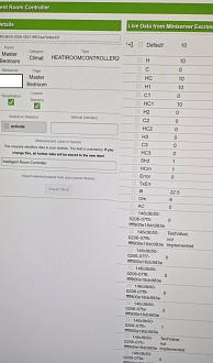

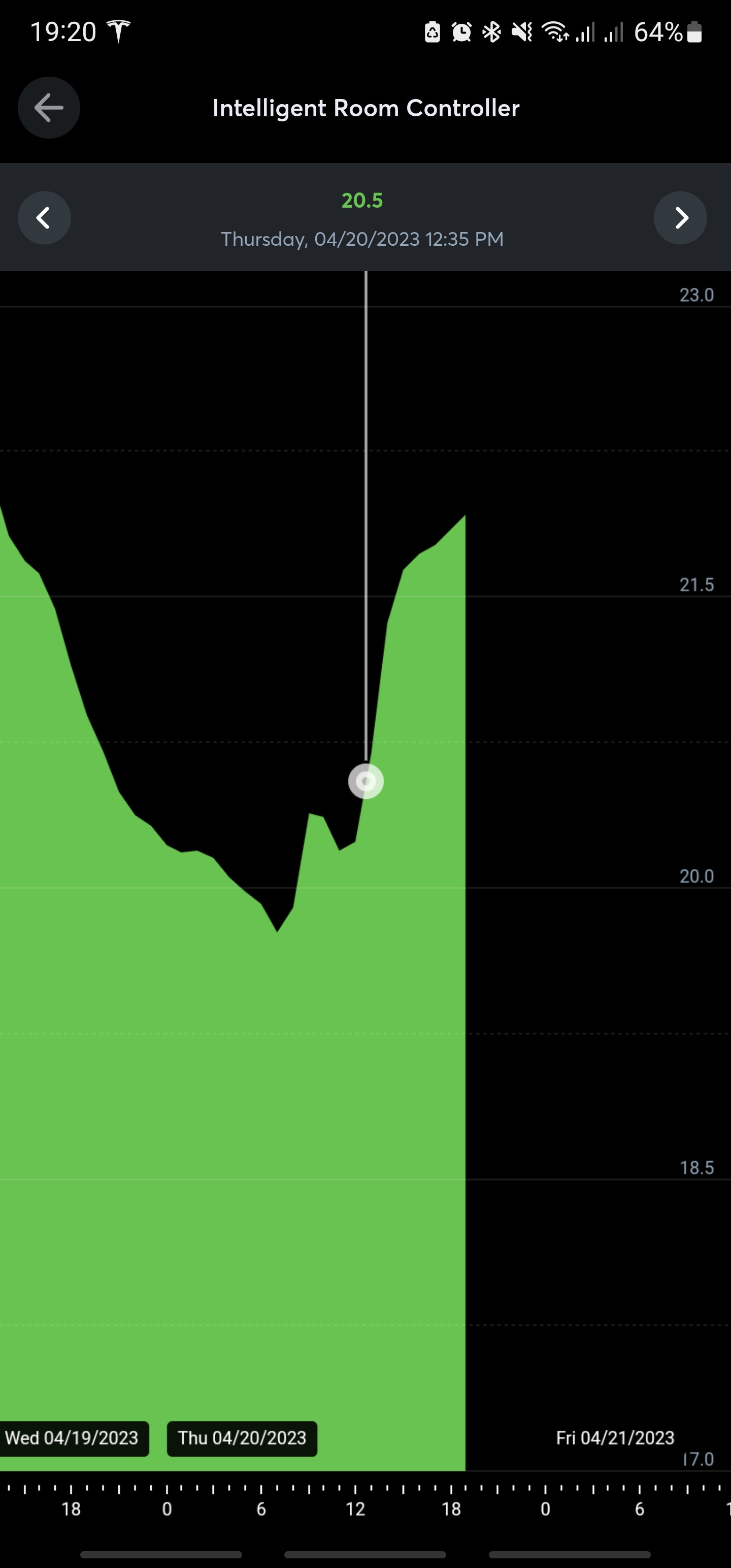

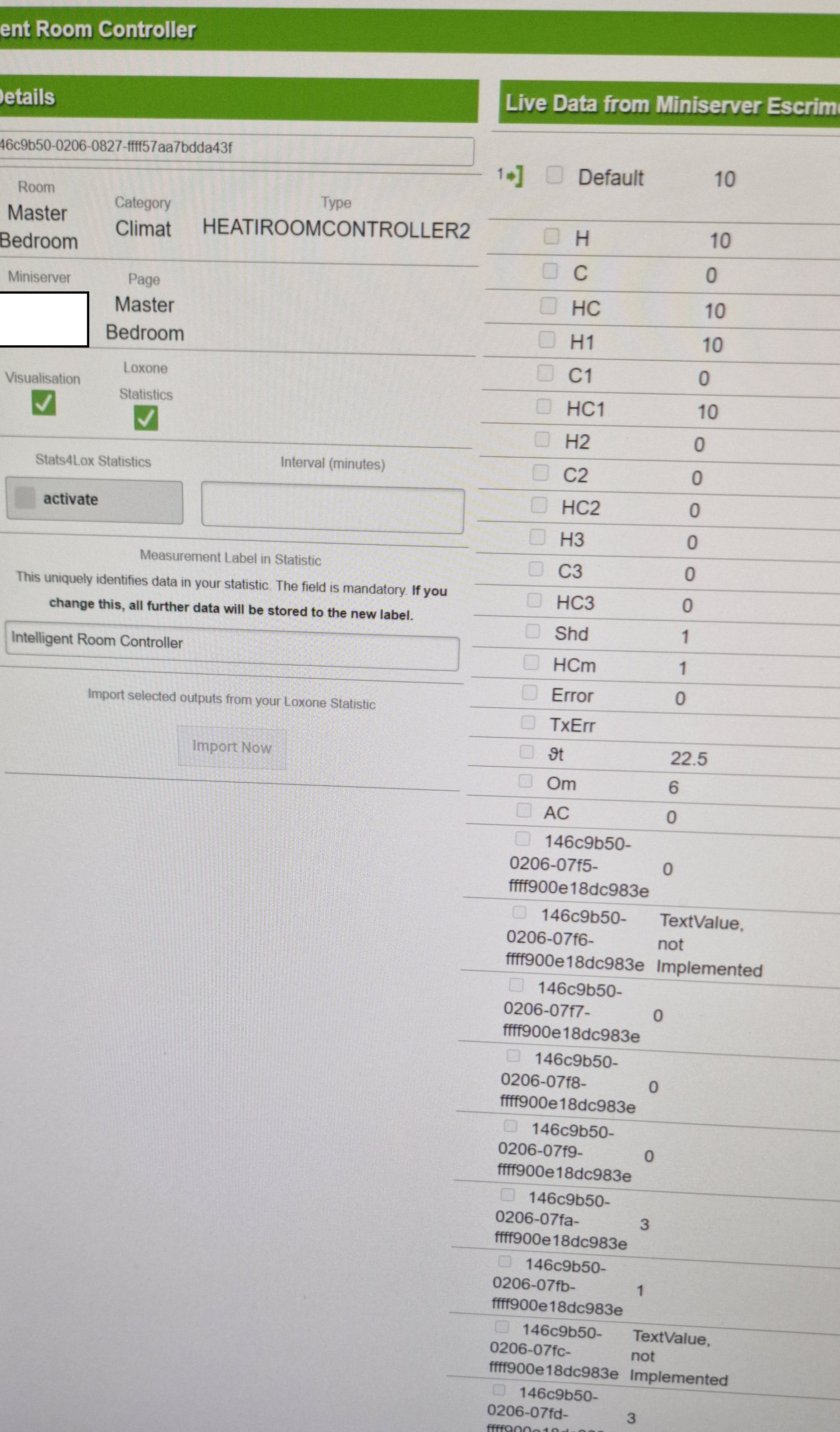

              Hello guys,
              I recently installed Stats4Lox and I am struggling with the fist Grafana dashboards .
              only two issues for the moment :
              1. When I try to import the presence I get this error "--> getMonthStat 202303: Invalid local time for date in time zone: Europe/Berlin" (I am in Belgium)
              2. For the temperature I can import only the Touch Tree Temperature output, bot for these I never had them activated in Statistics. By contrary for "Intelligent Room Controller"->for current temperature input I have statistics since 2 year, but unfortunately Stats4Loxone does not let me to import those
              Thanks for any feedback!
              Sorry for writing in English, it was the only place I found for Stats4Lox plugin discussions.
              • Sliderem
                • 30.06.2018
                • 60
                #584
                Zitat von Sliderem
                Hello guys,
                more info :
                [SIZE=13px][COLOR=#000000][FONT=monospace]13:44:40.731 [COLOR=green][B]OK:[/B][/COLOR] Loxone::Import::getMonthStat--> HTTP 200 OK[/FONT][/COLOR][/SIZE]
                [SIZE=13px][COLOR=#8080ff][FONT=monospace]13:44:40.731 Loxone::Import::parseStatXML_REGEX--> Reading XML (REGEX)[/FONT][/COLOR][/SIZE]
                [SIZE=13px][COLOR=#8080ff][FONT=monospace]13:44:40.740 Loxone::Import::parseStatXML_REGEX--> Name:Presence Outputs:(Presence) NumOutputs:1[/FONT][/COLOR][/SIZE]
                [SIZE=13px][COLOR=#8080ff][FONT=monospace]13:44:41.261 Loxone::Import::parseStatXML_REGEX--> Readed 2000 records[/FONT][/COLOR][/SIZE]
                [SIZE=13px][COLOR=#000000][FONT=monospace]13:44:41.693 [COLOR=red][B]WARNING:[/B][/COLOR] Loxone::Import::createDateTime--> Exception on date conversion (2023-03-26 02:59:42): Invalid local time for date in time zone: Europe/Berlin[/FONT][/COLOR][/SIZE]
                [SIZE=13px][COLOR=#000000][FONT=monospace]13:44:41.693 [COLOR=black][B]INFO:[/B] Loxone::Import::createDateTime--> Trying offset -1 minute: 2023-03-26 02:58:42...[/COLOR][/FONT][/COLOR][/SIZE]
                [SIZE=13px][COLOR=#000000][FONT=monospace]13:44:41.698 [COLOR=red][B]WARNING:[/B][/COLOR] Loxone::Import::getMonthStat--> Download possibly corrupt --> Invalid local time for date in time zone: Europe/Berlin[/FONT][/COLOR][/SIZE]
                [SIZE=13px][COLOR=#000000][FONT=monospace]13:44:41.701 [COLOR=red][B]WARNING:[/B][/COLOR] Loxone::Import::getMonthStat--> Sleeping 5 seconds before retry...[/FONT][/COLOR][/SIZE]
                [SIZE=13px][COLOR=#8080ff][FONT=monospace]13:44:46.701 Loxone::Import::getMonthStat--> Acquiring download lock for Miniserver 1[/FONT][/COLOR][/SIZE]
                [SIZE=13px][COLOR=#8080ff][FONT=monospace]13:44:46.702 Loxone::Import::getMonthStat--> Querying stat for month 202303 (Try 2/5)[/FONT][/COLOR][/SIZE]​
