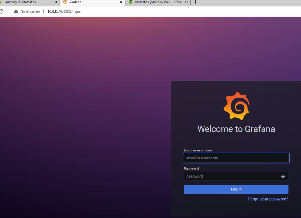

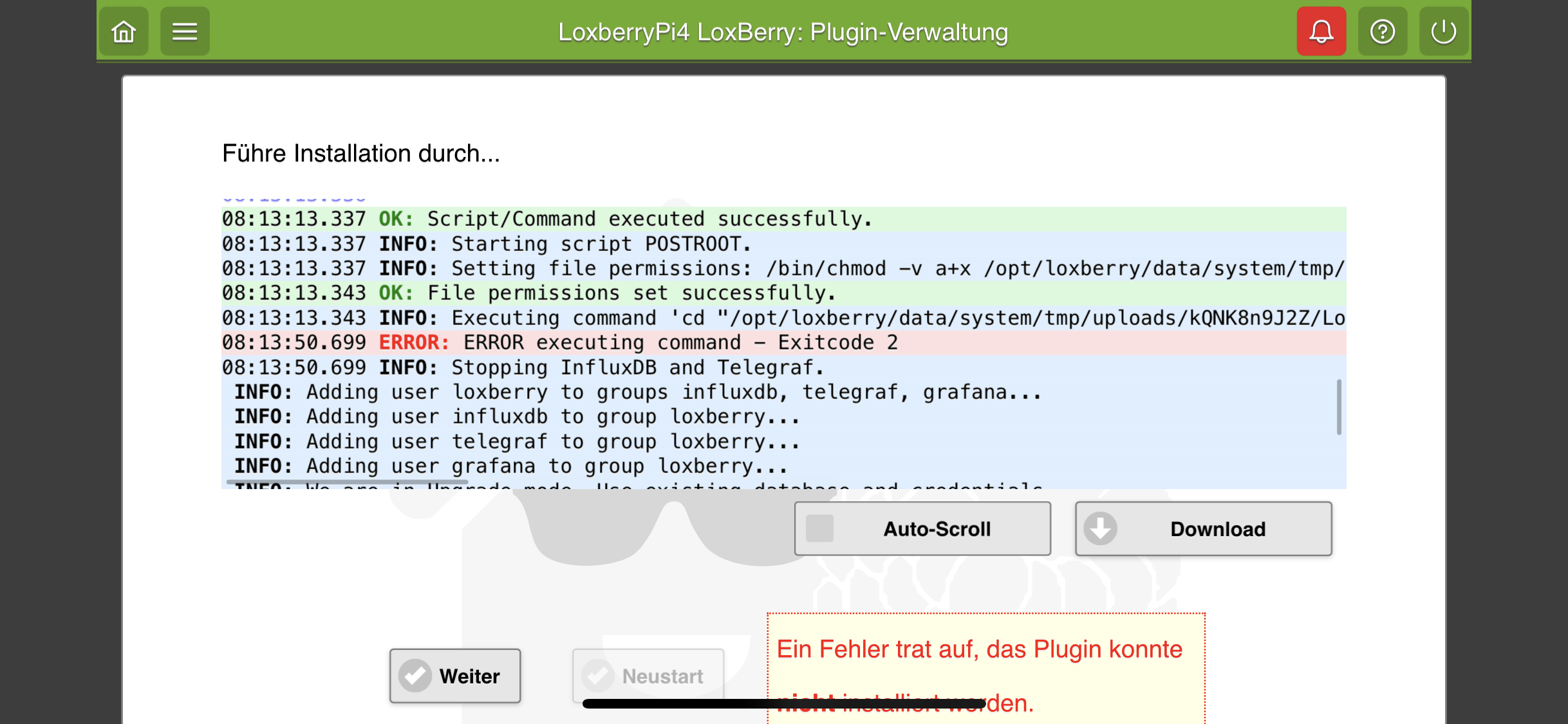

      hi, habe das Plugin neu auf einem LB3 installiert.
      Ich bekomme ich die in Beilage ersichtliche Fehlermeldung.
      Habe das dann nochmals probiert - leider keine Änderung.
      das Plugin lässt sich dann starten - aber ich komme nicht zu grafana - es wird nach username und passwort gefragt.
      Weiß jemand was da zu tun ist?
      Danke lg David
      • RiverRaid
        RiverRaid kommentierte
        Servus!
        1) Welche Version hast Du installiert? ( https://github.com/mschlenstedt/LoxB...s/0.9.10.1.zip ist die Aktuelle)
        2) Benutzername und Passwort: loxberry/loxberry
        3) Solltest Du mit Chrome oder Edge unterwegs sein, probiere es einmal mit Firefox (wie das gelöst werden kann, siehe meinen Beitrag 2 Posts über dir)

      #560
      RiverRaid:
      ad 1.) es ist die aktuelleste installiert
      ad 2.) funktioniert mit diesen Daten leider nicht
      ad 3.) habe das mit den unterschiedlichen Browsern natürlich gelesen und auch probiert - keine Änderung - ich glaube das die Fehlermeldung bei der Installation nicht gerade ein gutes Vorzeichen ist......
      lg David

      • HDready
        HDready kommentierte
        die gute alte methode - loxberry neu aufsetzen......

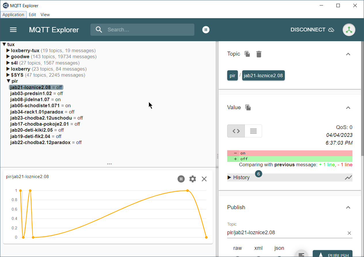

      MQTT Collector speichert nicht
      ich habe ein langfristiges Problem mit dem MQTT Collector im S4L. Hatte es schon in loxberry v2, jetzt aber in einer neuen (sauberen) Installation von loxberry v3 auch.
      Problem ist folgendes:
      1. Habe ein externes System welches MQTT Nachrichten erzeugt. Ich kann die Nachrichten im MQTT sehen (z.B. mit MQTT Explorer - siehe Screenshot, aber auch view Loxberry-UI).
      2. Die Nachrichten kommen aus einem Jablotron PIR-Sensor und ihr Topic heisst pir/# (z.B. pir/jab21-loznice2.08). Die Werte sind "on" und "off", habe aber schon auch "true" und "false" probiert.
      3. Im S4L habe ich die Topics im MQTT-Collector eingetragen - sie sollten dann automatisch in die influxdb gespeichert werden. Das ist aber leider nicht der Fall. Ich kann weder in Grafana die pir* measurements finden, noch direkt wenn ich influxd abfrage.
      Woran koennte das liegen?
      Vielen Dank & LG,
      Martin

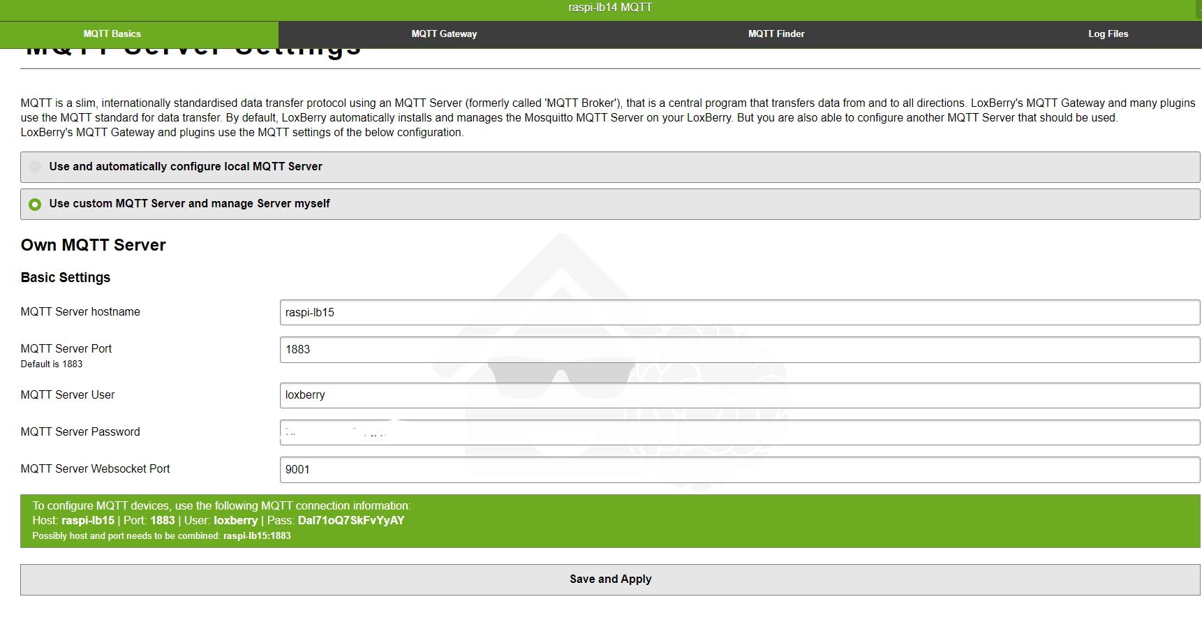

        Christian Fenzl
        Du hattest in diesem Post erklärt, da ich beim LB2 den server vom LB1 angeben soll. Das hat damals auch funktioniert.
        Klicke auf die Grafik für eine vergrößerte Ansicht Name: 49fa2f91-5495-4061-a8bb-b63f091cd262.jpg Ansichten: 0 Größe: 214,1 KB ID: 315627 (filedata/fetch?id=315627&d=1629747287) Einen guten Abend vom Campingplatz am Faaker See im wunderschönen Kärnten! 😎 Die Revolution ist da! ​​​​​​Michael, Sven,
        Nun sind beide LB auf V3.0.0.3 und ich habe beim LB2 versucht die Daten vom LB1 einzugeben. Leider ergibt das keinen Erfolg,es kommt immer die Info "Mosquitto not running".
        Habe es mit hoastname:1883, IP-Adresse:1883, IPadresse und separate Porteingabe versucht

          Wenn Du am LB2 auf custom gehst und die Daten eines anderen MQTT Brokers angibst, wird der lokale mosquitto logischerweise beendet. Und dann steht da logischerweise auch mosquitto not running
          • HRA
            • 1037
            #565
            ok, danke, das ist mir bei dem "alten LB" nicht aufgefallen
            Nur wie bekomme ich die Werte welche vom LB1 erfasst werden in den LB2 für Stats4lox. Habe als mqtt-server den LB1 angegeben.
            Aber weder shellies noch vitoconnect-Daten kann ich im stats4lox sehen - hier fehlt mir noch der Zusammenhang.
            Unter MQTT-Collector habe ich shellies bzw. vitoconnect eingetragen
            Gruß HRA

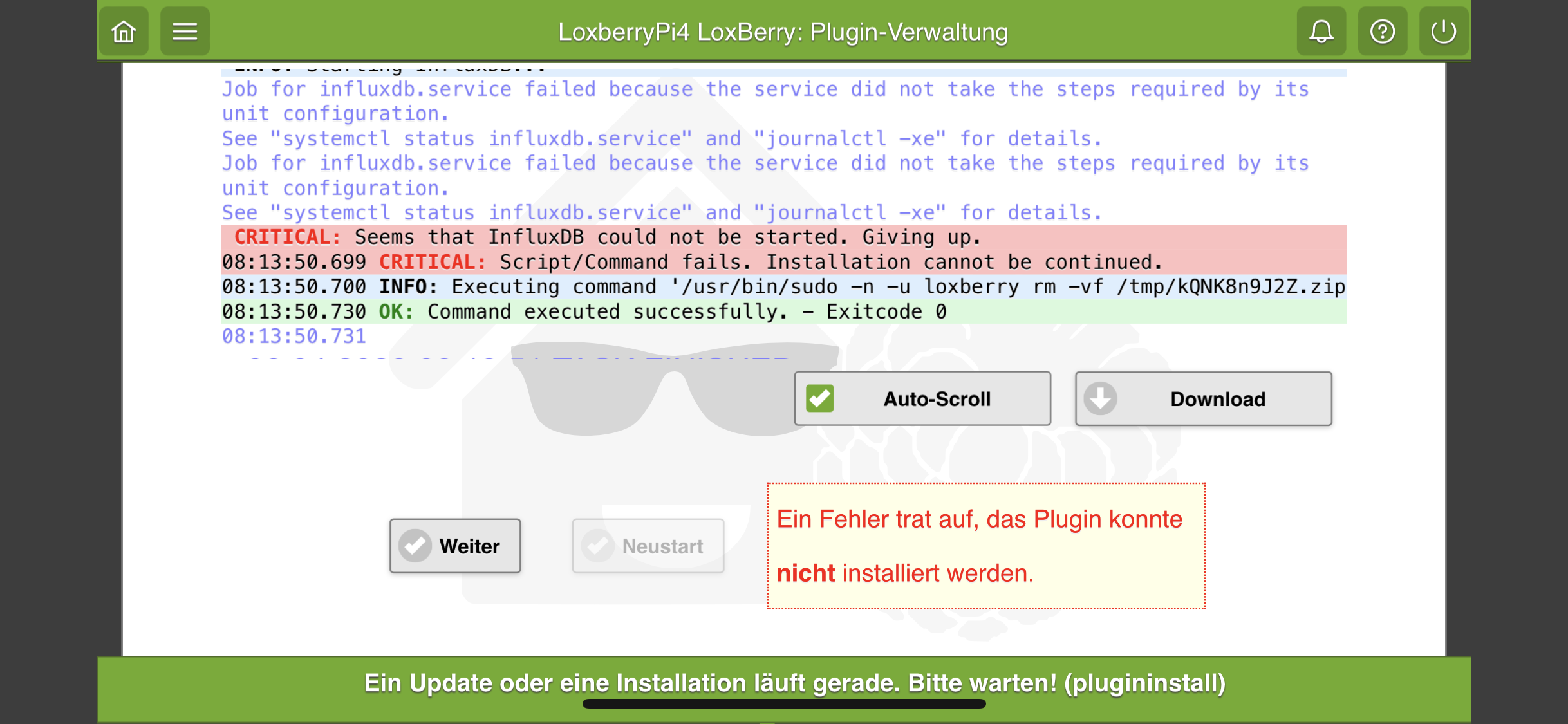

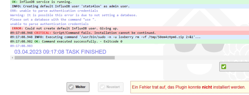

                habe seit längerem nicht mehr auf meinen LoxBerry und in Grafana geschaut. Jetzt musste ich feststellen das INFLUX nicht mehr läuft.
                Habe letztens den LoxBerry auf V3 gehoben und in diesem Zuge Stats4lox V 0.9.8 installiert. Danach lief dann stats4lox nachdem ich Post #244 befolgt habe.
                Jetzt läuft LoxBerry V 3.0.0.3
                Nachdem INFLUX nicht mehr läuft habe ich versucht von Stats4lox V 0.9.8 auf die aktuelle V 0.9.10.1 upzudaten. Leider bricht das Update immer ab.
                Kann mir jemand weiterhelfen?

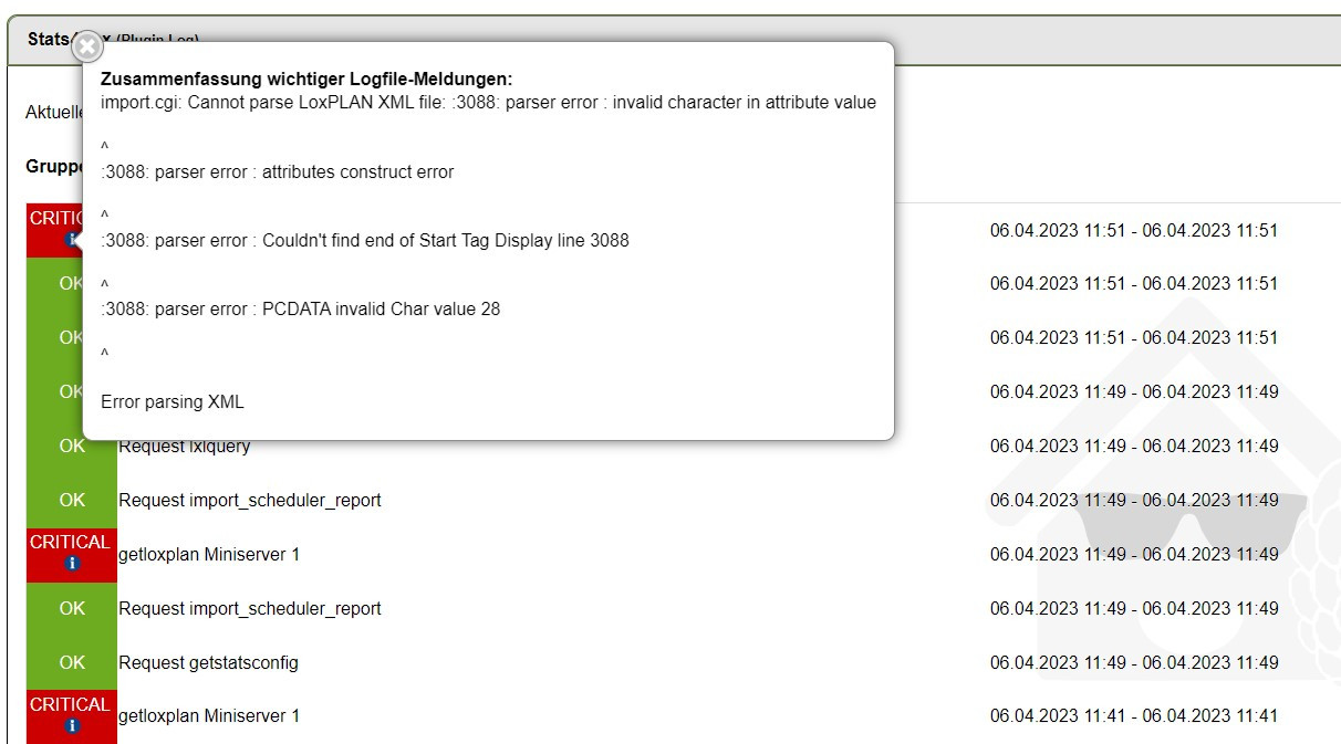

                Beim Auslesen des LoxPlans kommt es zu einem Fehler.
                Irgendwo in Zeile 3088 muss ein ungültiges Zeichen sein.
                Wird das LoxPLAN XML file irgendwo gespeichert damit ich mir die Zeile anschauen könnte?
                Ich hab auch schon in der Loxone Config nach Sonderzeichen o.ä. gesucht aber das hat bisher nichts gebracht.
                ich hoffe mir kann jem. weiterhelfen.
                Vielen Dank
                  #569
                  Mekatschi
                  Die Datei liegt in '/dev/shm/s4ltmp' mit .Loxone Fileextension.
                    PS: Du kannst auch einfach dein Loxone-File am PC im Editor öffnen.
                  • Mekatschi
                    Mekatschi kommentierte
                    Ah perfekt. Wusste gar nicht das man die Datei mit dem Editor so einfach öffnen kann... Man lernt nie aus.
                    Fehler ist auch beseitigt. War ein Home Connect Gerät bei dem die "Einheit" nicht gepasst hat.

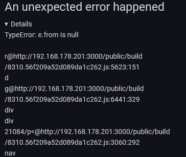

                  Hallo zusammen,​
                  habe mir heute Vormittag meine Grafana Instanz des Stats4Lox plugins "zerschossen"..
                  Den angeziegten Fehler findet ihr im Bild.
                  Hatte bis dahin schon ein funktionierendes Dashboard gebaut, das mir meinen Stromverbrauch visualisiert, den ich mit einem Shelly 3EM messe.
                  Diese Meldung kommt, wenn ich versuche, ein neues Dashboard anzulegen, ein bestehedes Dashboard aufrufe, oder die Menü-Funktion "Entdecken" anwähle.
                  Bin leider ein absoluter noob, was Grafana angeht und habe auch keine Programmierkenntnisse.
                  Mein Loxberry v2.2.2.2 läuft als virtuelle Maschine auf einem unraid-Server. Das Stats4Lox Plugin hat den Versionsstand Version 0.9.10.1​
                  Ich vermute, ich habe irgendwo eine falsche Zeitfunktion zur Darstellung einer Zeitspanne ausgewählt und habe keinen Plan, wie ich das wieder Rückgängig machen kann.
                  Es kommt ja immer gleich die Fehlermeldung.
                  Falls noch mehr Angaben zur Hilfestellung benötigt werden, kann ich die gerne anfügen. Bitte gebt mir nur an, wie ich an entsprechende Info komme.
                  Für jegliche Art von Tipps und Hilfe wäre ich sehr dankbar.
                  Wünsche allen ein schönes Osterwochenende,
                  Sven
Name: TypeError e.from is null.png
Ansichten: 562
Größe: 35,2 KB
                    Nutzt Du Firefox? Anderen Browser mal probiert?
                  • scallywag
                    scallywag kommentierte
                    ​1000 Dank für den Hinweis. Manchmal kann die Lösung so einfach sein. Aber wenn man mit Panik im Kopf und Tomaten auf den Augen vor dem PC grübelt, dann kann es schonmal sein, dass man den Wald vor lauter Bäumen nich sieht...
                    Ja, nutze Firerfox, Bin aud Edge gewechsel und siehe da: funktioniert!
                    Zurück zum Firefox, Cookies gelöscht und schon funktioniert´s da auch wieder!​
