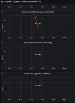

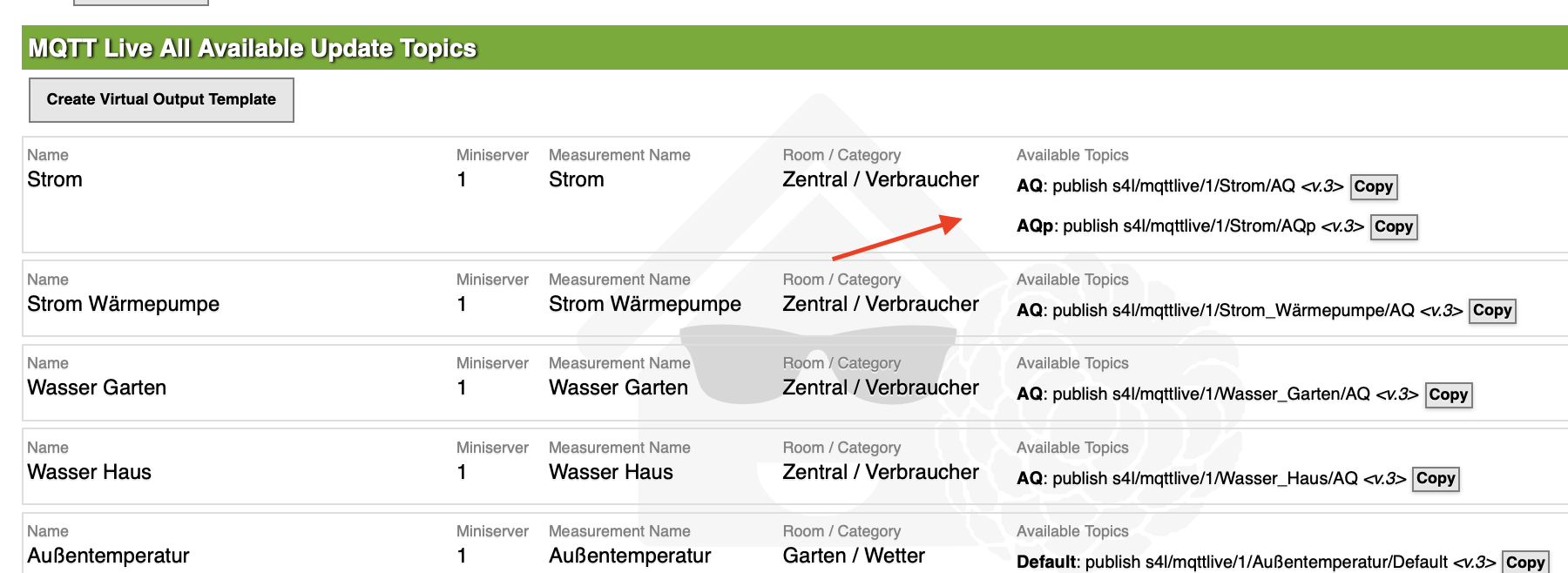

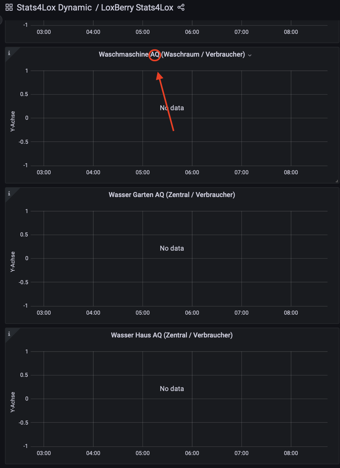

    beim Wechsel von LoxConfig 12 zu 13 oder 14 haben sich ja bei vielen Bausteinen die Bezeichnungen der Ausgänge geändert.
    Dies hat zur Folge, dass zB die Grafen in "Loxberry Stats4Lox" nicht mehr aktualisiert werden (Screenshot 1).
    In den Einstellungen des Plugins werden aber die Daten an der neuen Ausgangsbezeichnung übernommen.
    Wie kann ich denn zB nun für meine bestehenden Daten die Ausgänge aktualisieren, dass zB MQTT Live genutzt werden kann, hier werden noch die alten Ausgänge angezeigt (Screenshot 2)?
    Ein Löschen der Einträge bei "Static Selection" habe ich nicht gefunden (Screenshot 3).
    Danke euch!

        Does any value of the „Live data from the Miniserver“ match the current input temperature?
        Loxone has (had?) a quite bad statistics format without matching of statistics data names to current data API names, therefore Stats4Lox must programmatically do that matching for each Loxone block type.
        As Loxone mixed up all of it’s block labels with V13, possibly the matching fails.
        Is there any value in S4L live data matching the history stat value? What’s the label?

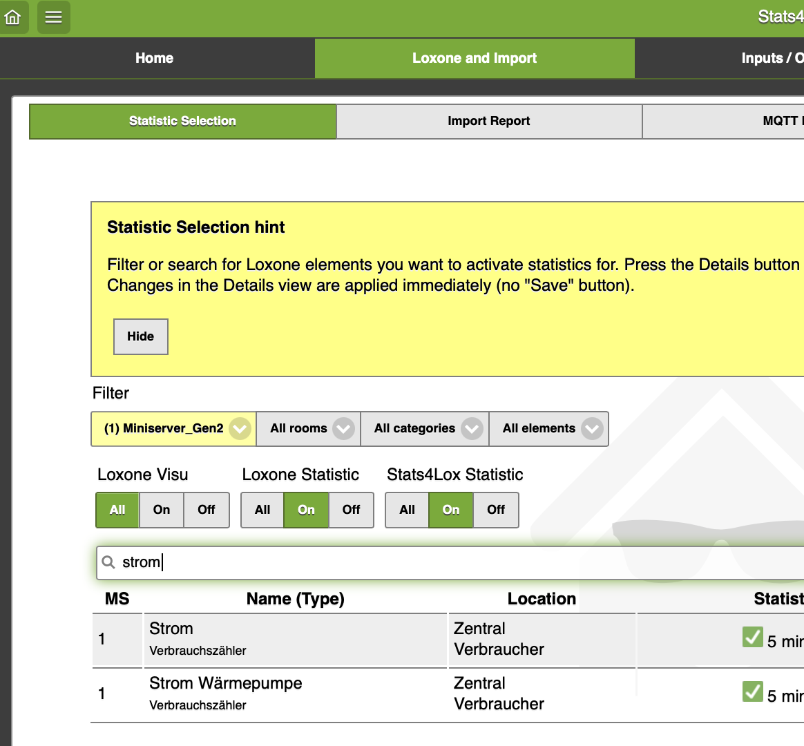

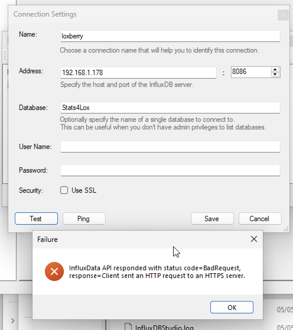

            Hat schon mal jmd das verlinkte Tool im Wiki ausprobiert und konnte eine Verbindung herstellen?
            "Allow Untrusted SSL" ist in den Einstellungen aktiviert.

            Wenn Du möchtest, dass er eine Anfrage per HTTPS stellt, musst Du schon auch "Use SSL" anhaken, sonst nimmt er halt HTTP. Und Username und Passwort musst Du natürlich auch ausfüllen. Username (normalerweise "stats4lox") und das Passwort findest Du im Config-Ordner in der Datei "cred.json": /opt/locberry/config/plugins/stats4lox/cred.json
Ansichten: 595
Größe: 18,1 KB
            Meine Projekte:
              t_heinrich kommentierte
              Kaum macht man es richtig ... klappt es. :-)
              Danke dir für deine schnelle Hilfe.

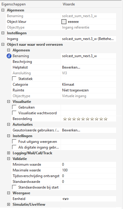

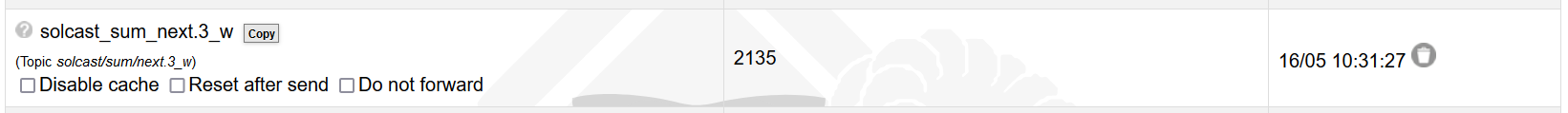

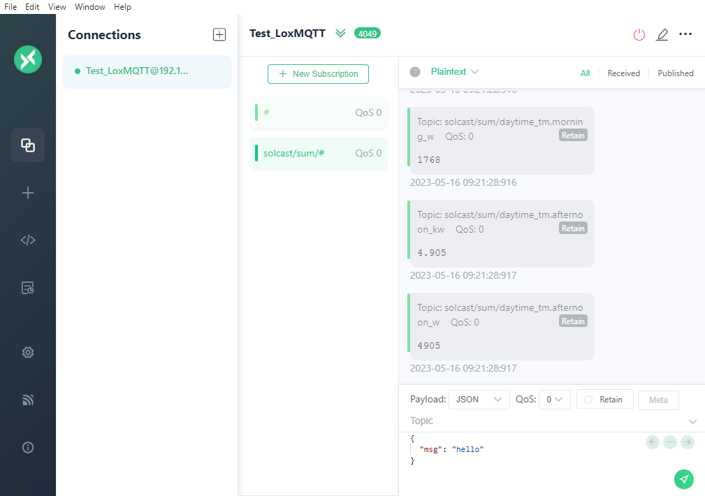

            Ich bin mir nicht sicher, ob ich das im Solcast- oder Stats4Lox-Thread fragen soll, aber hier ist mein Problem:
            Auf einem MQTT-Client auf meinem PC (MQTTX wird zum Testen verwendet) kann ich Meldungen sehen, die sich auf das Vorübergehen von Solcast beziehen. Ich habe ein MQTT-Collector-Thema „solcast/#“ erstellt, sehe aber in Grafana keine Werte im Zusammenhang mit Solcast.
            Weiß jemand, wie man das löst? Ich würde es vorziehen, nicht den zusätzlichen Schritt über den Miniserver durchführen zu müssen, da Stats4Lox meines Wissens nach in der Lage ist, jede Art von MQTT-Daten zu sammeln.​
              #595
              Kverb Mach mal Screenshots, wie das in MQTTX aussieht, und wie die Konfiguration im MQTT-Collector aussieht.
              LG, Christian
              • Kverb
                Kverb kommentierte
                Guter Punkt, ich habe sie der ursprünglichen Frage beigefügt

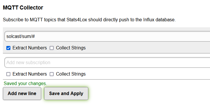

              Das Problem ist, das das Solcast Plugin aktuell keine Zeiten mit übergibt sondern für die jeweilige Stunde den Wert.
              Der MQTT-Collector schreibt aber die Werte zum Zeitpunkt des auslesens in die InfluxDB. Dadurch entsteht etwas in der Datenbank was du per Grafana nicht auswerten kannst.
              Ich habe das Plugin auch vor kurzen installiert, bin auch das gleiche Problem gestoßen und habe es mir angepasst. Die Anpassung wollte ich dem Entwickler gerade zu Verfügung stellen. Vielleicht übernimmt er es ja in das Plugin.
              Ergebnis ist dann so:

                Aha, das macht irgendwie Sinn. Soll ich warten, bis das Plugin aktualisiert wird, oder können Sie mir Ihre Anpassungen mitteilen?
                Eigentlich interessiert mich sowieso vor allem der aktuelle Wert, ich werde den „solcast/sum/next.3_w“ nutzen, um die Fußbodenheizung zu verzögern, wenn die Sonne den Raum bald aufheizt.

              Es bestehen weiterhin Probleme ... Ich habe im MQTT-Plugin ein HTTP-VI erstellt, aber der Wert im Miniserver bleibt auf „0“. Gibt es ein Problem aufgrund des Punktes in den Solcast MQTT-Daten?
              • Kverb
                Kverb kommentierte
                Übrigens kann ich das VI manuell über den HTTP-Befehl in meinem Browser aktualisieren

              Stell mal die Validierung auf einen höheren Wert - 10000 oder mehr.
              Du hast dort eingestellt das ein Wert über 100 nicht sein kann und dann der Standardwert 0 gesetzt wird. Dein Wert ist mit 2135 aber definitiv höher
              • Kverb
                Kverb kommentierte
                Das habe ich inzwischen entdeckt, aber leider sind dadurch die Werte nicht angekommen.
                Ich werde einen alternativen Ansatz ohne HTTP VI ausprobieren.

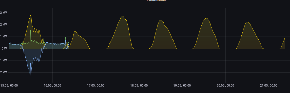

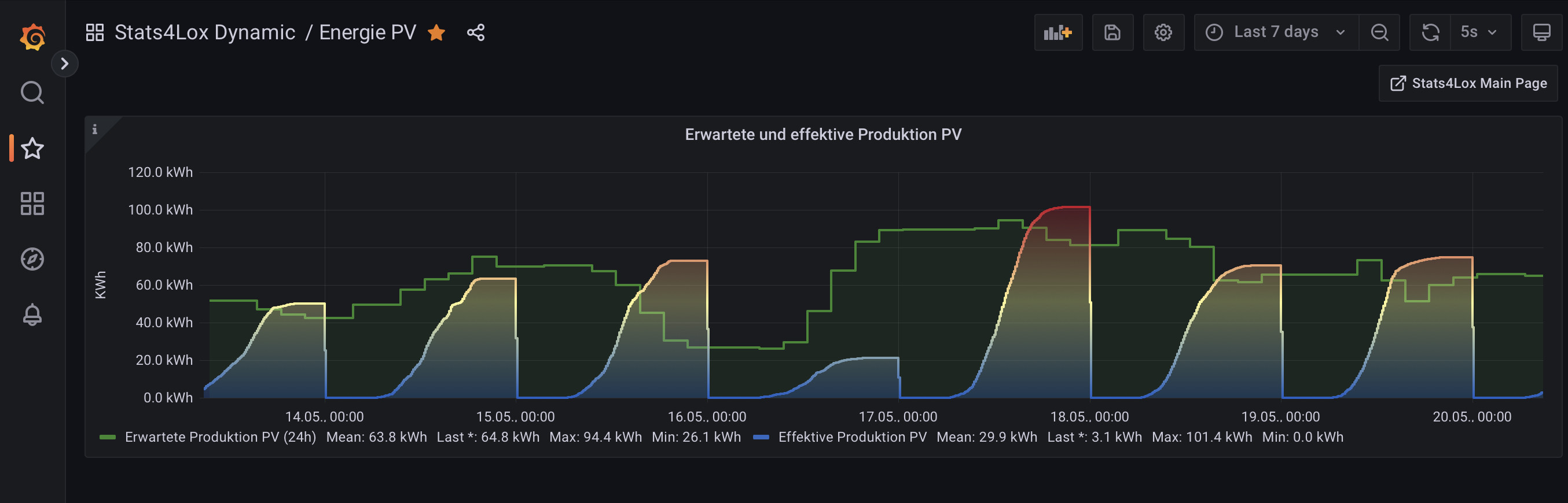

              Liebe Leute
              Ich freue mich, dass ihr so ein cooles PlugIn erstellt habt! Vielen Dank!
              Das PlugIn funktioniert bei mir bestens und ich hab auch schon ein paar Stunden damit verbracht meine Dashboards in Grafana zu erstellen. Für Euch Profis habe ich wohl eine simple Frage:
Ansichten: 501
Größe: 240,4 KB
              Wie kann ich die Daten der zuerwartenden PV Produktion um 24 Stunden versetzt darstellen, damit sie in Deckung mit der effektiven Produktion sind. Ich habe hier schon gesucht und auch im Internet und nix gefunden, ausser dies hier: https://stackoverflow.com/questions/...luxdb-database Heisst dies, dass es mit influxql nicht geht? Wenn, ja bekomme ich flux zum laufen, was sind die richtigen Einstellungen? Vielen Dank für die Unterstützung, auch wenn Ihr mir nur sagt wo ich döesel lesen muss… :-) Gruss aus der Schweiz Niggi
