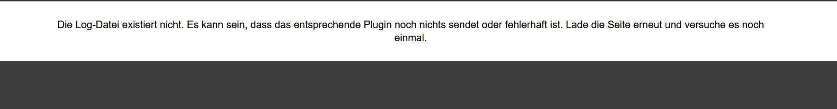

      Moin Moin Christian Fenzl , ich versuche das Plugin auf einem Loxberry 3 zu installieren und bekomme nach einiger Zeit folgende Meldung
      Die Log-Datei existiert nicht. Es kann sein, dass das entsprechende Plugin noch nichts sendet oder fehlerhaft ist. Überprüfe noch einmal das ensprechende Log-Datei Verzeichnis: ~/log, ~/webfrontend/html/tmp oder /tmp. Die ~ entspricht normalerweise /opt/loxberry/ wohin auch die Windows-Freigabe zeigt.
      Bei den vorherigen Plugins die ich installiert habe funktionierte alles ohne Probleme.
      Anscheinend hat er was installiert da das Plugin erscheint, aber es funktioniert nicht siehe Screen. Das Installationsprotokol ist dann auch leer siehe screen2
      Was kann/muss ich tun?
      Danke im Voraus für die Hilfe

        Welche Hardware nutzt Du?

          Das ist ein RPi 3 Model B+, mit dem Loxberry 2 lief das Stats4Lox Plugin mit diesem ohne Probleme. Sicher das es daran jetzt liegt?
            • 5303
            #740
            Nein, sicher nicht. Aber der Pi3 ist arg schwach. Kann sein dass er während der Nachinstallation der Pakete abstirbt.

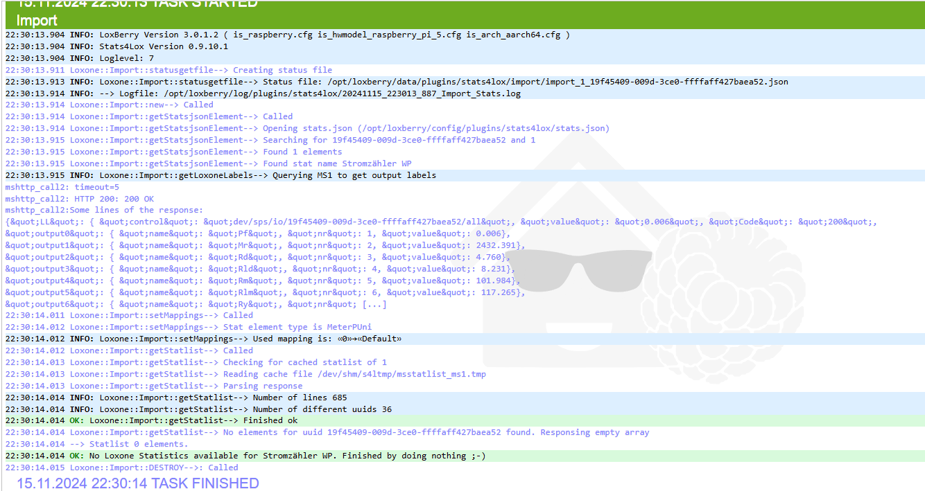

                #745
                bei mir funktioniert der Datenimport nicht obwohl Statistiken seit Jahren vorhanden sind.
                Warum sagt der dass keine Statistiken vorhanden sind, obwohl dem doch so ist?

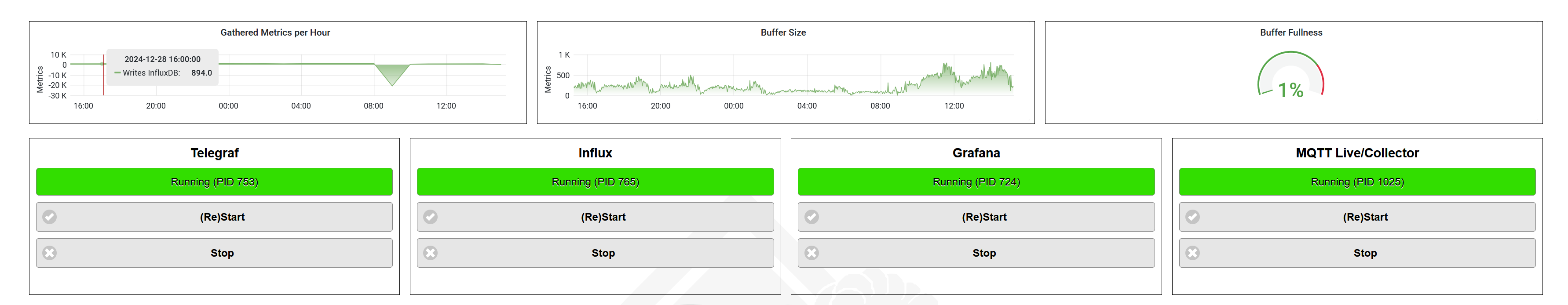

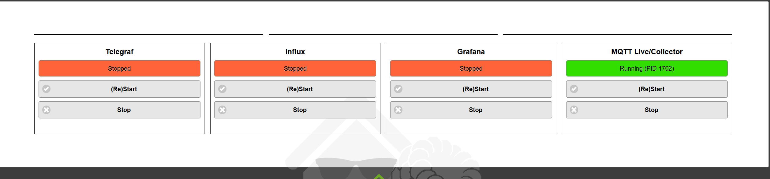

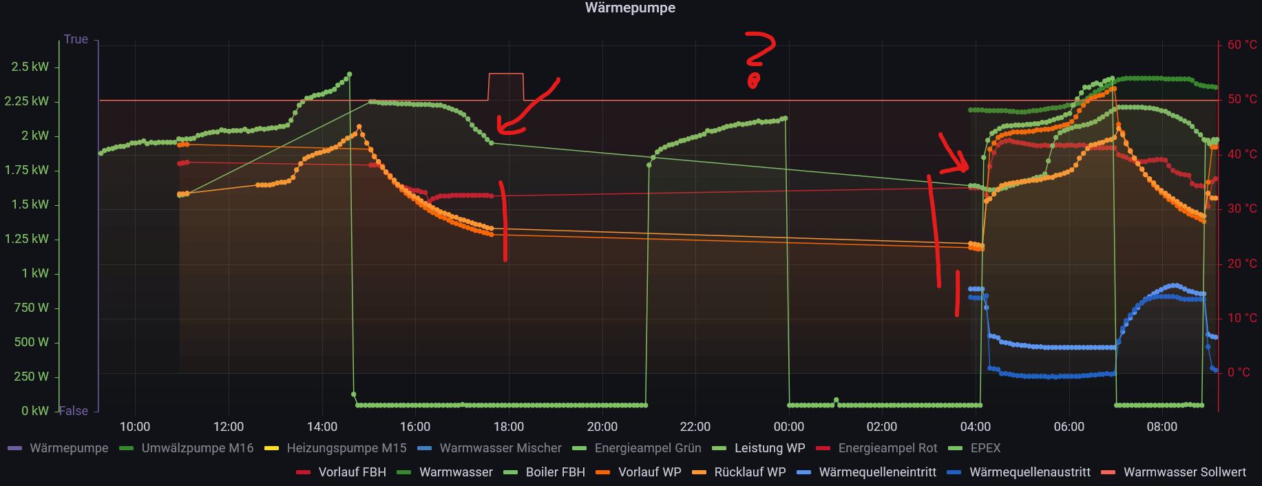

                  Geschätzte Entwickler & Community,
                  Auch meinerseits danke an die Entwickler, ich war langezeit sehr happy mit dem Plugin und habe nun Probleme damit.
                  Ich hatte lange auf dem Loxberry V2 die 0.9.7 laufen und dann den Loxberry auf V3 upgegraded. Nach dem Motto "Never Change a Running System" dann aber Stats4Lox immer bestehend belassen.
                  Seit wenigen Wochen habe ich ein Problem, dass mir gefühlt zufällig Daten in Grafana fehlen.
                  Ich hab mir anfangs gedacht das hängt vielleicht mid em Update 15.3.12.2 von LOXONE zusammen, konnte aber im Changelog hierzu nichts finden.
                  In der aktuellen Version 15.3.12.13 wird etwas erwähnt von "Database Connector – multiple references on client miniserver do not work" - das update hat jedoch nichts daran geändert.
                  A detailed changelog for all versions of Loxone Config. Learn what's new in each version, plus what fixes have been implemented.
                  Anbei ein Beispielbild vom Chart der Wärmepumpe. Es fehlen immer wieder Daten. Manchmal kommen sie wieder, andere werden gar nicht aufgezeichnet.
                  Erinnern tuen mich meine Schreibe etwas an den Eintrag #728
                  Was habe ich nun getan:
                  • Forum durchsucht ob akutell Störungen bekannt sind - negativ.
                  • Update aus die neueste Version 0.9.10.1
                  • Log Files durchgeschaut - da gab es einige Errors aber schon sehr lange - ich habe diese Leichen aus dem stats.json laut #157 entfernt - Ich bin jetzt Error-Frei im Log.
                  • Danach den Level auf DEBUG gestellt und die LOGs analsyisert - ich sehe in den Log Gruppe "Grabber LOX" dass die Daten von LOXONE ankommen.
                  • Wenn ich mich mit dem Tool InfluxDB Studio verbinde und mir ein Measurement ansehe, sehe ich dann das die Daten, welche im "Grabber LOX" zu sehen sind teilweise nicht in die InfluxDB kommen - daher vermutlich auch die fehlende Anzeige in Grafana.
                  Was sich in letzter Zeit geändert hat ist dass ich mehr Daten von MQTT über den MQTT Collector nach influxDB schreibe. Auch ist Auffällig, dass sich der MQTT Dienst am Loxberry ca. alle 1-2 Wochen mal aufhängt und der Loberry einen neustart braucht.
                  Nach einem Neustart von Loxberry meine ich zu beobachten, dass manche Werte wieder aufgezeichnet werden, dafür aber wieder andere nicht.
                  Kann es sein, dass ich diesen zu stark belaste?
                  Gibt es nach dem Grabber Lox ein weiteres Log für den Inport nach influx?
                  Setup: Loxberry V3.0.1.2 auf RPI4 mit SSD für infuxdb
                  Danke für die Hilfe.

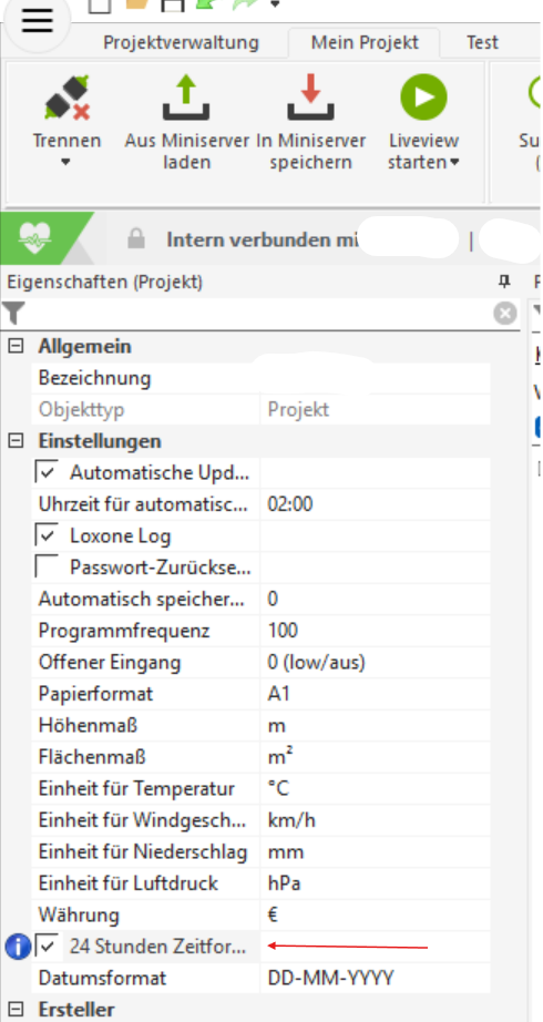

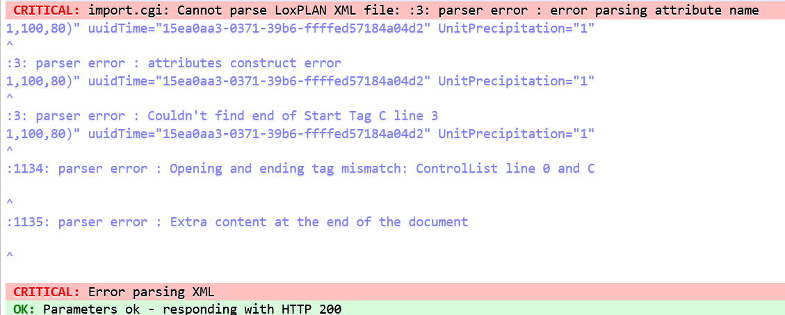

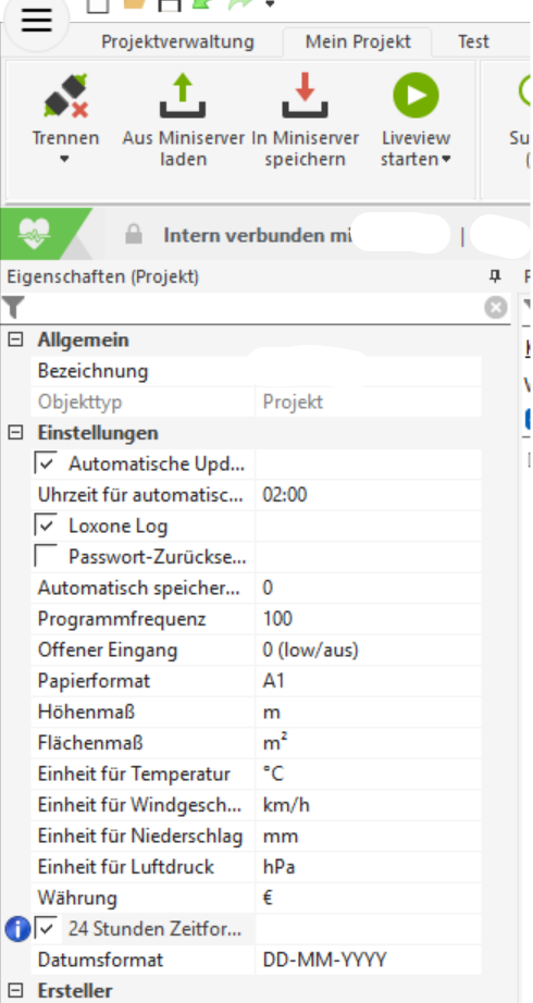

                    Vielen Dank für das Plugin, ihr habt hier echt tolle Arbeit geleistet!
                    Nach langer Fehlersuche funktioniert es nun bei mir. Der Fehler lag im LoxPLAN, recht trivial, allerdings dauerte die Fehlersuche etwas länger.
                    Falls andere diese Problem haben sollten, hier die Lösung (die bei mir funktioniert hat).
                    Es kam ständig folgendes Fehlerbild:
                    Klicke auf die Grafik für eine vergrößerte Ansicht  Name: grafik.png Ansichten: 0 Größe: 88,3 KB ID: 451571
                    Nachdem ich versucht habe die Elemete in den entsprechenden Zeilen 1134 & 1135 zu finden, habe ich nach und nach die Config angepasst. Es hörte allerdings nicht auf, denn es erscheinen immer neue Zeilen mit angeblichen Fehlern.
                    Tatsächlich habe ich mir dann die Zeile 3 angeschaut. Hier gibt es eine Stelle wie folgt:
                    Klicke auf die Grafik für eine vergrößerte Ansicht  Name: grafik.png Ansichten: 0 Größe: 4,3 KB ID: 451572
                    Es wird auch diese Stelle als Fehlerhaft angezeigt. Da ist mir aufgefallen das direkt nach UnitPrecipitation="1" ein Zeitformat kommt. Ich habe in der LoxoneConfig das Zeitformat des Projektes auf 24h-Format gesetzt und gespeichert. Es hat direkt funktioniert und nun kann Stats4Lox alle Werte auslesen und es kommen keine Fehler mehr.
                    Klicke auf die Grafik für eine vergrößerte Ansicht  Name: grafik.png Ansichten: 0 Größe: 126,6 KB ID: 451574​​
                    Vielleicht hilft es dem einen oder andern.
                    VG Daniel

                      Bei laufen nicht auf einem Raspberry, beide sind Virtuelle Maschinen (einmal HyperV, einmal XCP-NG)
                      Beide male MS2, Zugriff mit eigenem Zertifikat (Gültig, letsencrypt)
                      Folglich zeigt er im Importmenü nichts an. Komplettes Logfile im Anhang.
                      Die Fehlermeldung lautet:
                      INFO: Loxone::GetLoxplan::getFile--> Uripart: /dev/fsget/prog/sps_0250_20250120162618.zip Localfile: /dev/shm/s4ltmp/s4l_loxplan_ms1.zip
                      CRITICAL: Loxone::GetLoxplan::getFile--> Download error: HTTP::Response=HASH(0x56308e74a648)->status_line
                      CRITICAL: Loxone::GetLoxplan::getLoxplan--> getFile. File download not successful.
                      Hat das schonmal wer gehabt?
                      Lieben Gruß
                      Louis
                      • Louis Dandl
                        Louis Dandl kommentierte
                        Kurzes Update:
                        Die Fehlermeldung tritt auf, wenn die Kommunikation über HTTPs mit dem Miniserver bevorzugt wird und kein Gültiges SSL Zertifikat vorliegt.(z.B. weil man sich mit der IP und nicht mit dem Hostnamen des Miniservers verbindet).
