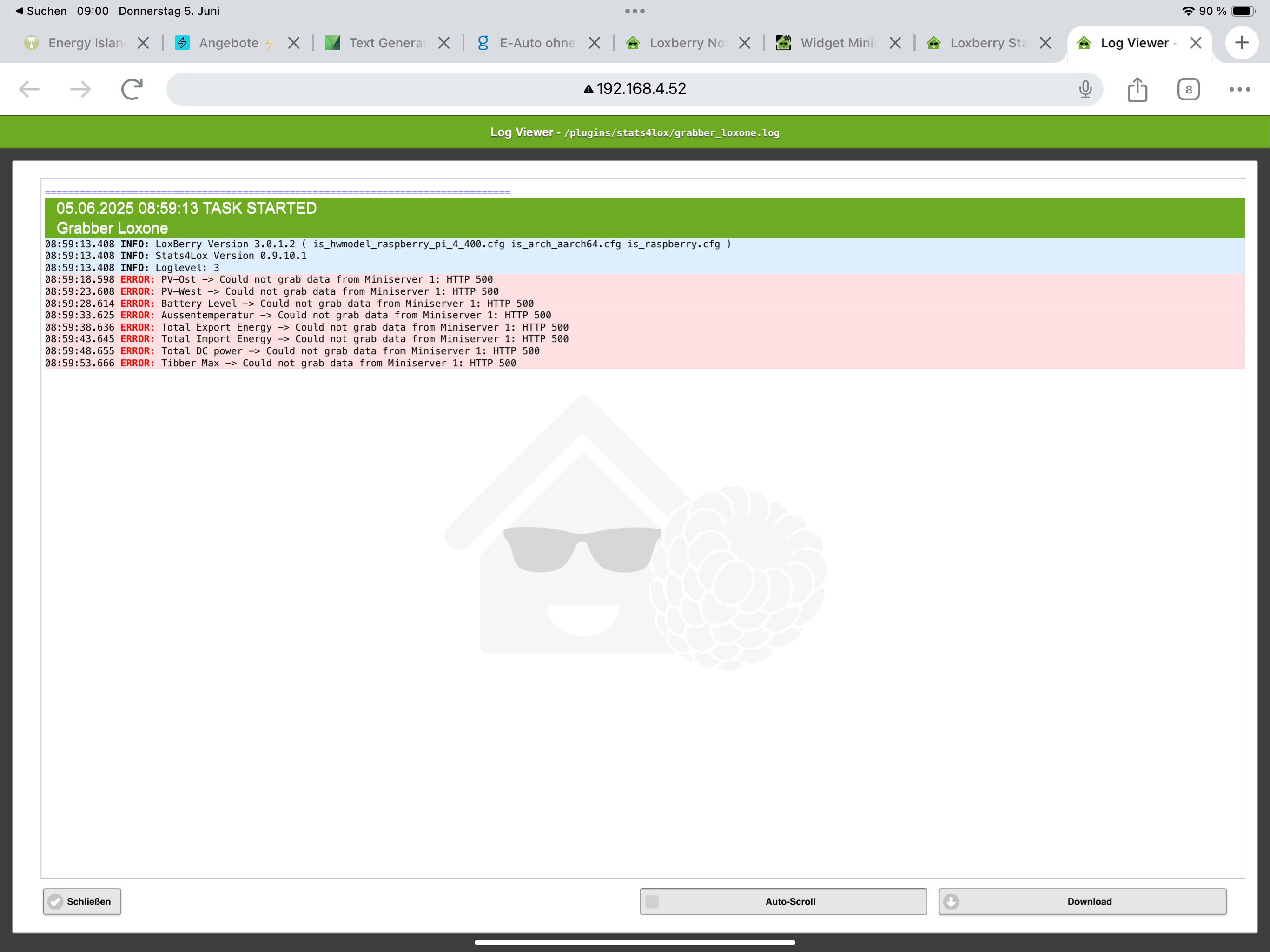

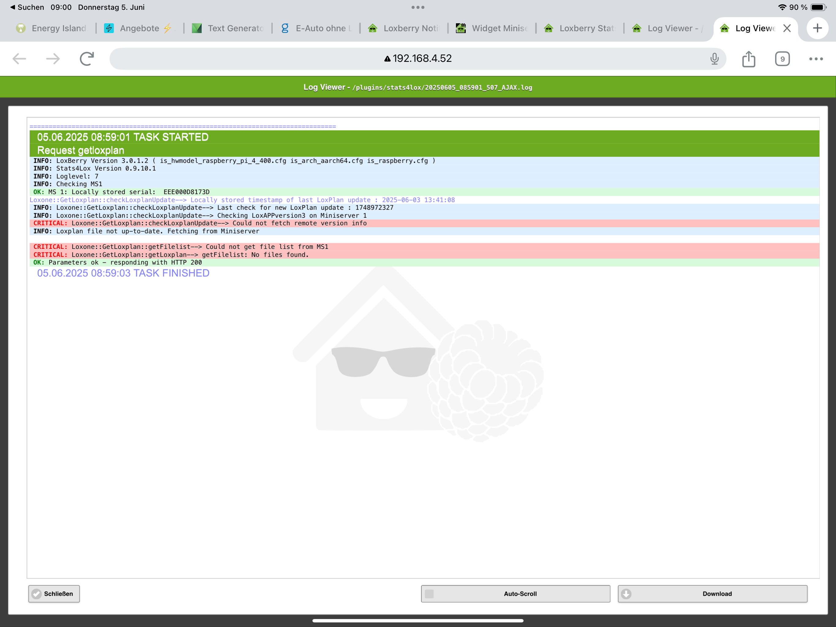

    #753
    Hallo zusammen.
    Vielleicht kann mir hier jemand weiterhelfen.
    Ich wollte mir das Plugin Stats4Lox auf meinem LB ausprobieren. Leider scheitere ich schon bei der installation des Plugins.
    Jedes mal wird die Installtion bei einem gewissen Punkt abgebrochen.
    Ich habe schon mehrmals versucht die Dateien wieder zu entfernen-Neustart/Neuinstallation bzw. verschiedenste Softwarestände des Plugins zu installieren.
    Immer mit dem gleichen Ergebniss
    Im Anhang die Fehlermeldung sowie die Logfile.
    Das Plugin lässt sich starten, jedoch funktionieren natürlich durch die fehlerhafte Installtion die Dienste nicht.
