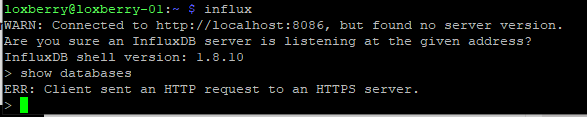

      Das funktioniert bei mir nicht. Hier gibt es Probleme mit http und https
Ansichten: 189
Größe: 10,0 KB
Ansichten: 186
Größe: 7,8 KB

      Beim Loxberry geht das mit folgendem Befehl:
      influx -username stats4lox -password XXX -ssl -unsafeSsl
      Das Passwort steht in irgendeiner Datei (hier im Forum suchen wie die Datei heisst)

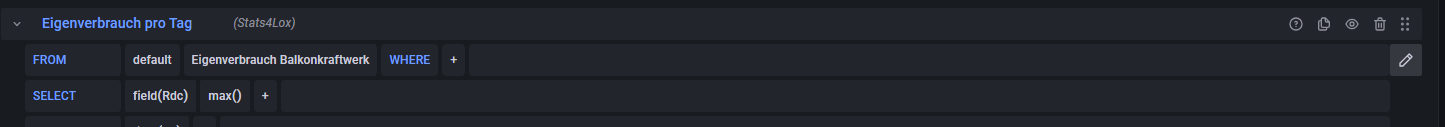

                #715
                Wie finde ich die genau Bezeichnung für die Serien heraus in der ich suchen muss? Wenn ich hier den Name "Eigenverbrauch Balkonkraftwerk" nutze, wird mit ein Fehler angezeigt.
                SELECT *FROM Eigenverbrauch Balkonkraftwerk WHERE value >50
Ansichten: 203
Größe: 4,2 KB
Ansichten: 262
Größe: 16,4 KB

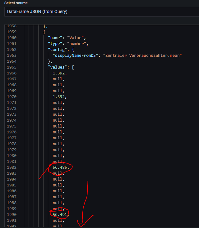

                In einem früheren Beitrag hatten Sie ein Bild mit den beanstandeten Ausreißern -
Ansichten: 235
Größe: 47,5 KB
                Was passiert, wenn Sie den Befehl -
                SELECT * FROM "Zentraler Verbrauchszähler.mean" LIMIT 5
                Erscheinen irgendwelche Werte?
                Wenn Werte erscheinen, dann versuchen Sie die Suche nach dem Ausreißerbereich -
                SELECT * FROM "Zentraler Verbrauchszähler.mean" WHERE value > 50​

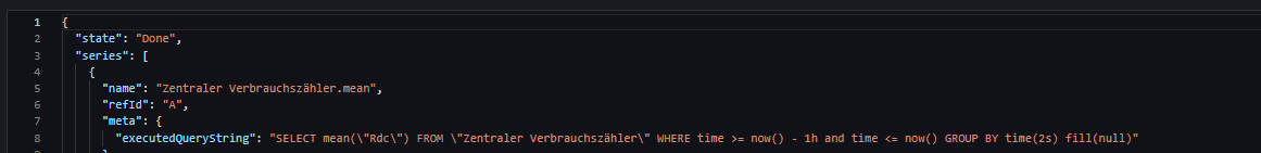

                  Es klappt noch immer nicht aber ich glaube es liegt daran, dass der "Zentrale Verbrauchszähler" mehrere Werte ausgibt. Ich möchte den Wert "Rdc" angezeigt haben
Ansichten: 211
Größe: 11,5 KB
                  Unter Explore habe och dann im in JSON Anzeige folgenden Befehl gefunden
Ansichten: 196
Größe: 12,9 KB
                  Wenn ich jetzt aber folgenden Befehl nutze
                  SELECT mean("Rdc") FROM "Zentraler Verbrauchszähler" LIMIT 5
                  wird mir folgender Fehler angezeigt
Ansichten: 199
Größe: 4,8 KB
Ansichten: 199
Größe: 4,8 KB
                  Hast du die Abfrage aus Grafana kopiert und eingefügt oder "von Hand" reingeschrieben. Es scheint vom Bild so, alsob du in der Query " drin hättest. Die direkte Abfrage müsste wahrscheinlich (ohne es ausprobiert zu haben) ohne die Backslash-Zeichen sein. also so wie du's oben geschrieben hast.

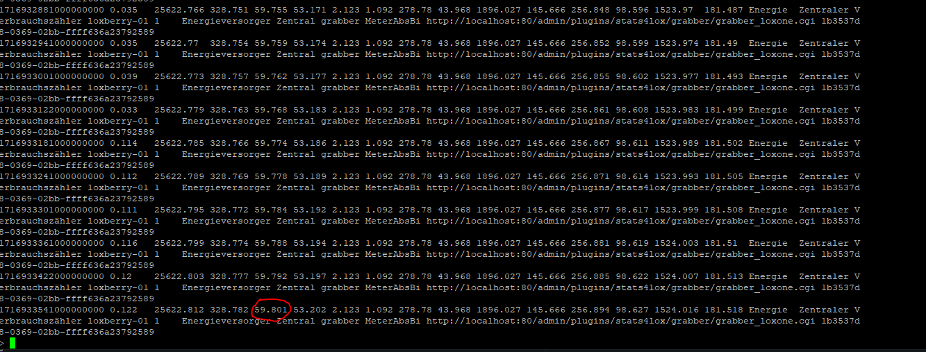

                    Nun hat es mit diesem Befehl geklappt
                    SELECT * FROM "Zentraler Verbrauchszähler" WHERE Rdc > 55
Ansichten: 201
Größe: 83,4 KB
                    Das stehen ja nun einiges an Informationen. Das was ich eingekreist habe muss einer der Werte sein, die gelöscht werden sollen. Der Endwert an dem Tag muss denn 4,706 sein.
