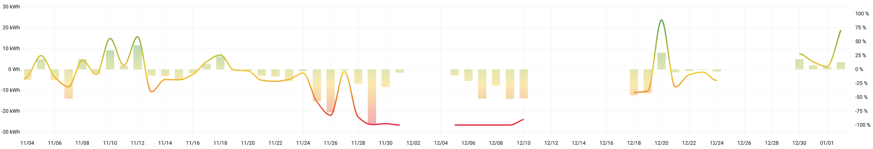

              Nach wie vor benutze ich das Plugin sehr oft und bin den Entwicklern sehr dankbar dafür.
              Leider passiert es die letzten Monate immer wieder (alle paar Wochen), dass einfach Daten weg sind, die bereits aufgezeichnet wurden - sieh Bild!
Name: Bildschirmfoto 2024-01-02 um 18.19.53.png
Ansichten: 271
Größe: 118,0 KB
              Ich bin mir sicher, dass die Daten bereits aufgezeichnet wurden. Dennoch sind plötzlich "Löcher" in meiner Statistik.
              Habe bereits den USB Stick gegen eine SSD getauscht. Leider die gleiche Problematik.
              Diese "Löcher" sind dann AUSNAHMSLOS in ALLEN Statistiken zum gleichen Zeitpunkt.
              Ich habe keine Ahnung was da sein könnte.

                    Jetzt sind noch mehr Daten verschwunden!
                    Was ist da los? Wie kann ich die Daten retten???
