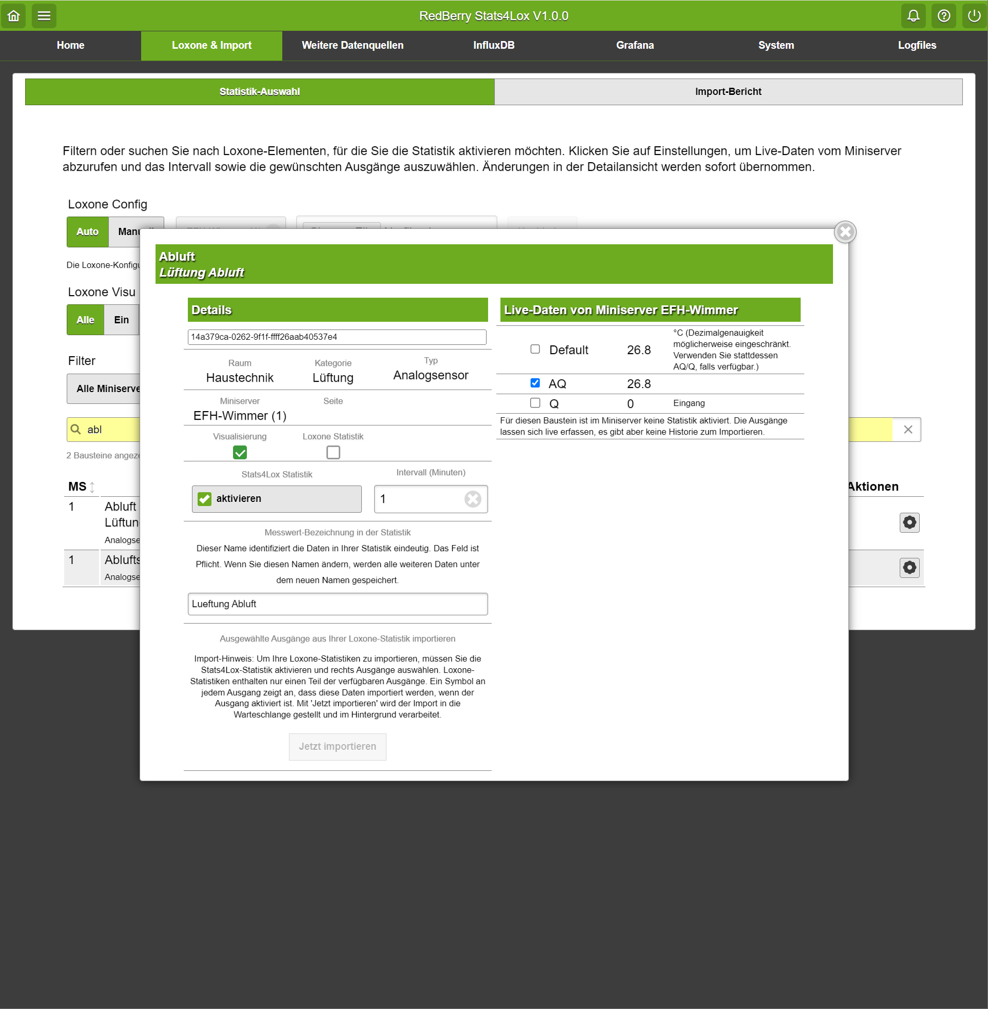

                        ich habe gestern Version 1.0 des Stats4Lox hochgeladen. Das Plugin wurde sehr umfangreich überarbeitet. Wir haben sämtliche der >100 Issues auf Github bearbeitet sowie über die KI auch diesen Thread durchforstet und alle bekannten Probleme bearbeitet. Insbesondere sollte der Loxone Import jetzt wieder funktionieren, der seit der Umstellung bei Loxone (Ausgänge der Bausteine umbenannt) vermutlich mehr oder weniger kaputt war. Zudem gibt es erstmals im Wiki auch eine ausführliche Dokumentation des Plugins. Das Plugin sinatlliert die neuesten Versionen von InfluxDB (V1.x) und Grafana!
                        Warnung! Ich habe zwar darauf geachtet, dass ein Upgrade von Version 0.9.x funktioniert, garantieren kann ich es aber nicht in allen Fällen! Zudem gab es aus der Beta Phase noch einige Bugs (UTF8 Problem in InfluxDB zum Beispiel), die ein Upgrade nicht repariert. Solltet ihr wirklich ein Upgrade machen wollen MACHT EIN VOLLSTÄNDIGES BACKUP EURES LOXBERRYS BEVOR IHR STARTET! Solltet ihr auf eure alten Daten (Influx und Grafana) verzichten können, so empfehle ich eine vollständige Deinstallation des Plugins und anschließend frische Neuinstallation in einer frischen Datenbank.

                        • Aufbewahrung und Verdichtung – Daten nach Alter verdichten oder löschen, in bis zu drei Stufen, mit Vorschau des Platzgewinns (#44)
                        • Neuer Tab InfluxDB – zeigt, was tatsächlich in der Datenbank liegt: Messreihen, Zeitraum, Anzahl, Herkunft; einzelne Reihen löschbar (#117)
                        • Datenquelle Miniserver – Systemwerte des Miniservers erfassen, eigene Seite mit Auswahl der Werte, ein- und ausschaltbar, Intervall einstellbar

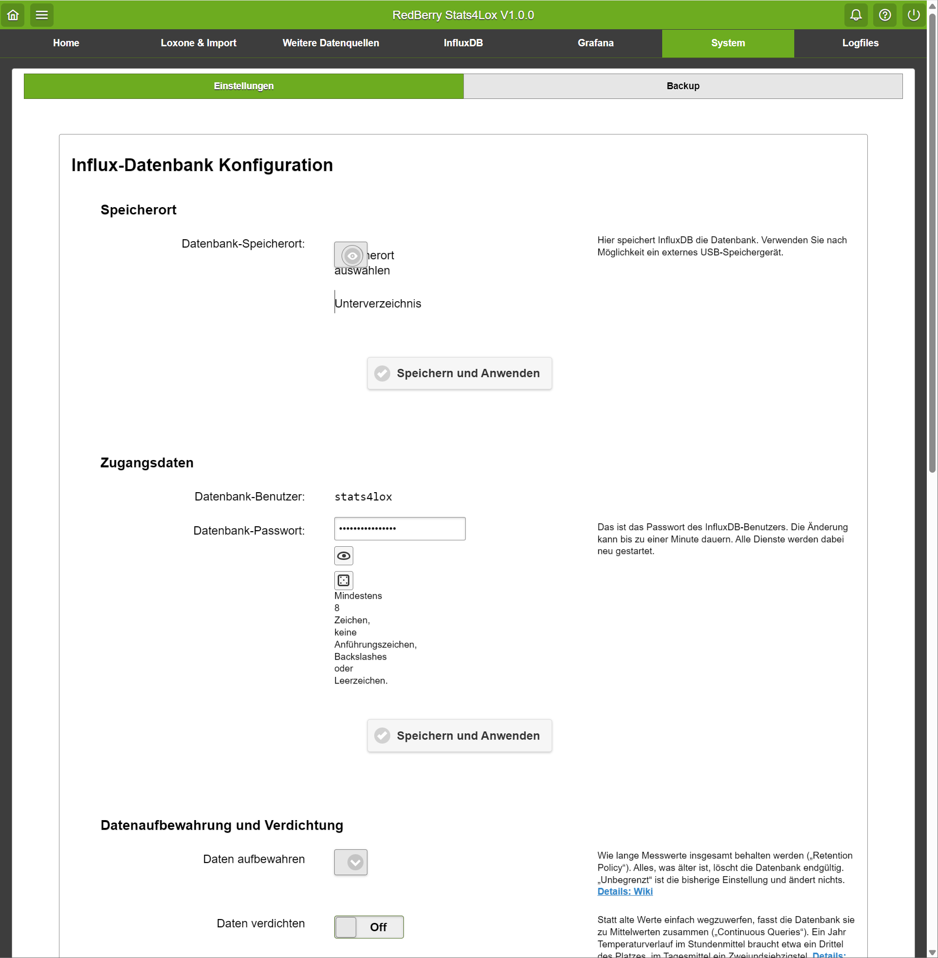

                        • InfluxDB-Passwort ansehen und ändern, System-Tab per SecurePIN geschützt (#45)

                        • Oberfläche durchgehend überarbeitet: Menüstruktur, Filterzeilen, Sortierung, feste Spalten, eigene Symbole

                          Die Plugin Installation ist sauber durchgelaufen. Die Einstellungsseite sieht bereits merkwuerdig aus (siehe Screenshot). Auswahl Datenbank Speicherort hat ein styling Problem und Unterverzeichnis kann ich gar nicht vergeben. Zumindest die SD Karte hat er sich nach dem Speichern gemerkt und es wurde dort auch ein Ordner angelegt.

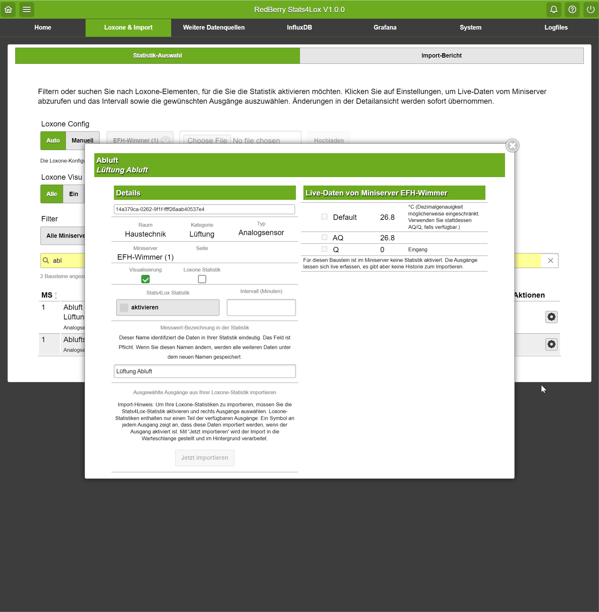

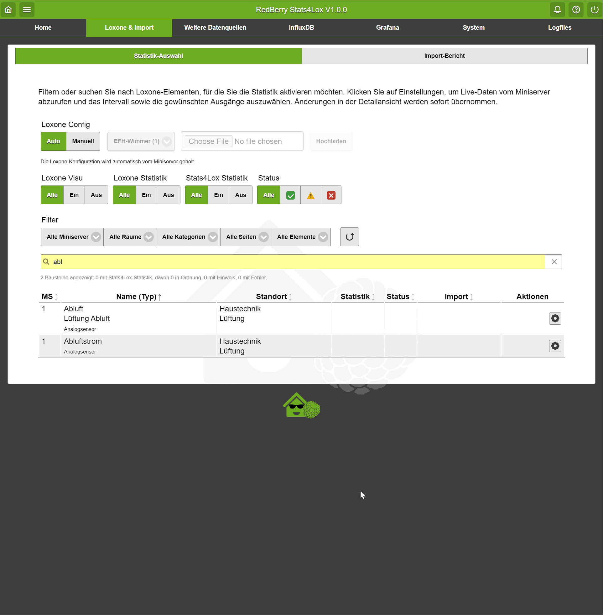

                          Jetzt zum eigentlichen Problem. Wenn ich unter "Statistik-Auswahl" die erste aktivieren moechte wird nichts gespeichert. Hier der Ablauf anhand Screenshots. Wenn ich danach wieder rein gehe sind wieder alle Einstellungen weg.

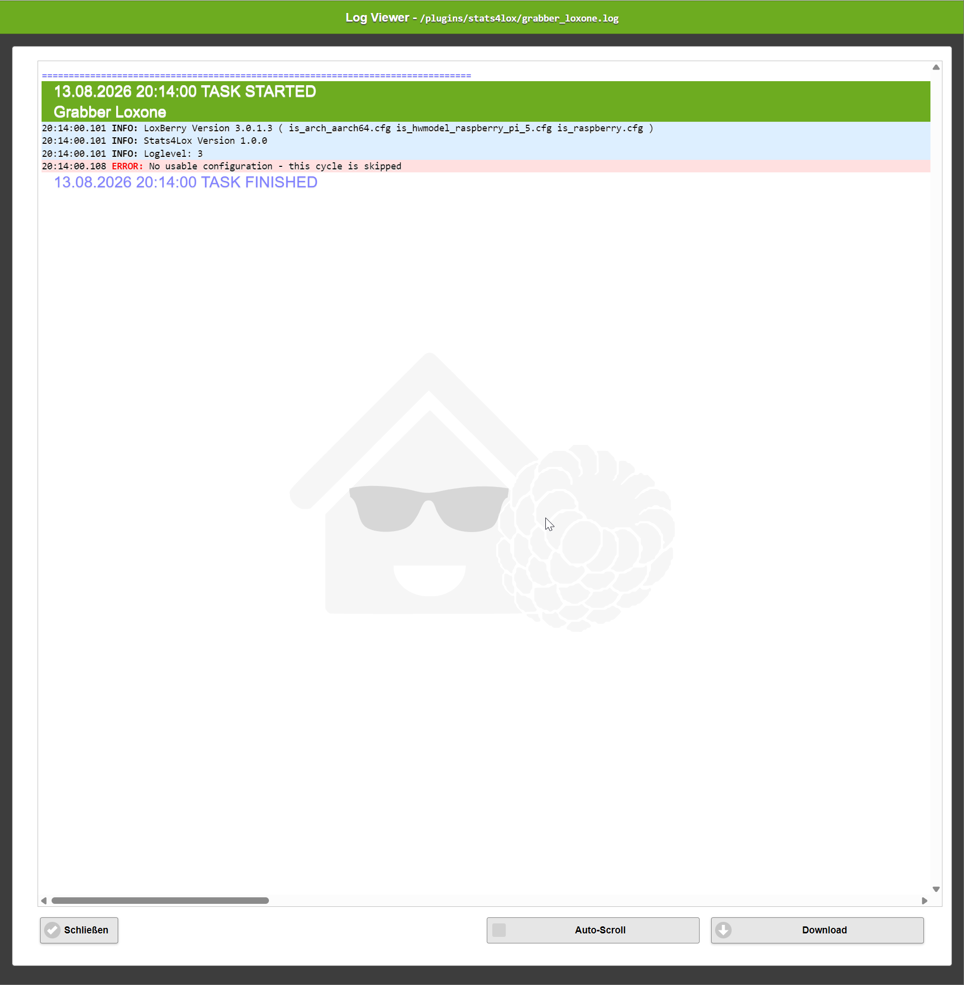

                          Es gibt einige Logeintraege, wobei ich nicht weis welche relevant sind fuer dich.
