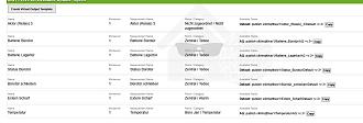

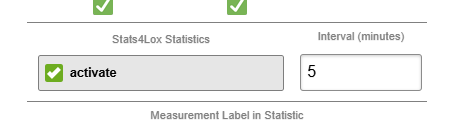

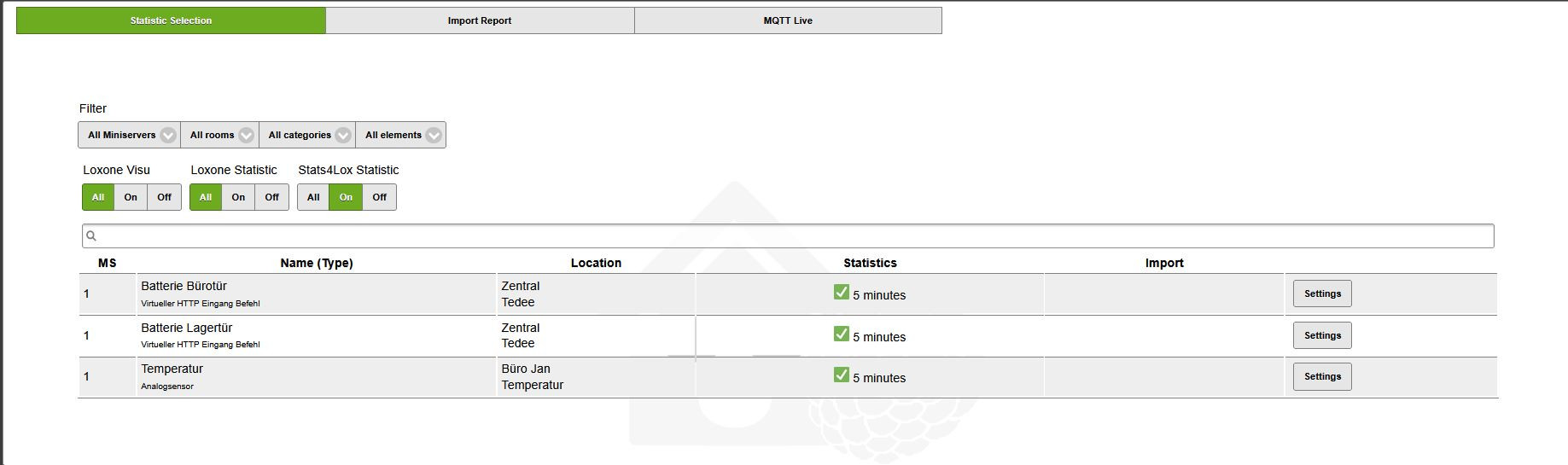

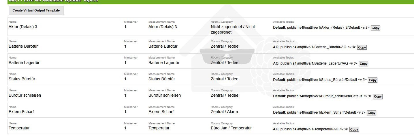

                #773
                Hallo Zusammen
                Ich hab mich mal an das Plugin gewagt um ein paar Daten aufzuzeichnen. Jetzt bekomme ich die nicht mehr benötigten Eingänge nicht mehr aus dem MQTT Live gelöscht und die sind dann natürlich auch in Grafana immer da.
Ansichten: 350
Größe: 144,2 KB
ID: 464843 Klicke auf die Grafik für eine vergrößerte Ansicht
Name: Statistic Selection.jpg
Ansichten: 334
Größe: 108,3 KB
                Und wie bekomme ich denn die Temperatur vom Wetterserver angezeigt. Bei mir ist der Liste nicht da im MS schon.
                Danke schonmal
                Gruß Vaddy

                  #774
                  Dir werden die Einträge angezeigt, die Du "abonniert" hast, die also regelmäßig Werte abholen. Steht ja da. Um die zu deaktivieren, nimmst Du den Haken bei "activate" raus:
Ansichten: 277
Größe: 8,7 KB
                  Wetterdaten hast Du mehrere Möglichkeiten (ich würde 1. nutzen):
                  1. Unter Inputs/Outputs den MQTT Collector nutzen und die Daten per MQTT reinholen
                  2. Auf einen Statusbaustein geben, diesen nicht visualisieren und dann in Stats4Lox importieren
                  3. Per MQTT Live über einen Virtuellen Ausgang senden

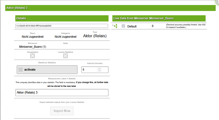

                    #775
                    danke für den Hinweis aber Actor Relais 3 ist ja nicht angehakt und zeigt trotzdem an
