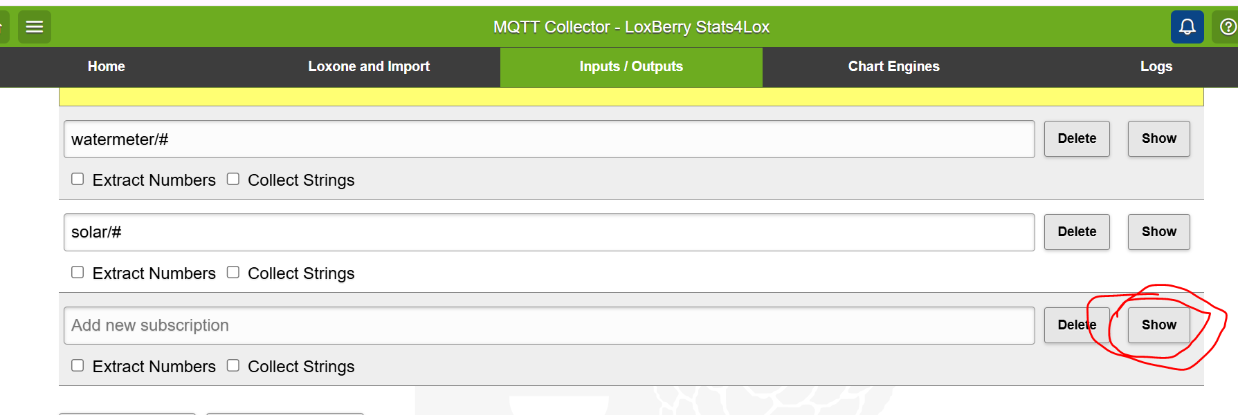

      Ich hab da einen falschen link gefunden ...
Ansichten: 489
Größe: 88,1 KB
      Der zeigt dort hin ...
      The URL /admin/system/tools/mqttfinder.cgi does not exist.
      Richt wäre ...
      Prof.Mobilux Vielleicht kannst das bei Gelgenheit mal in stats4lox ausbessern?

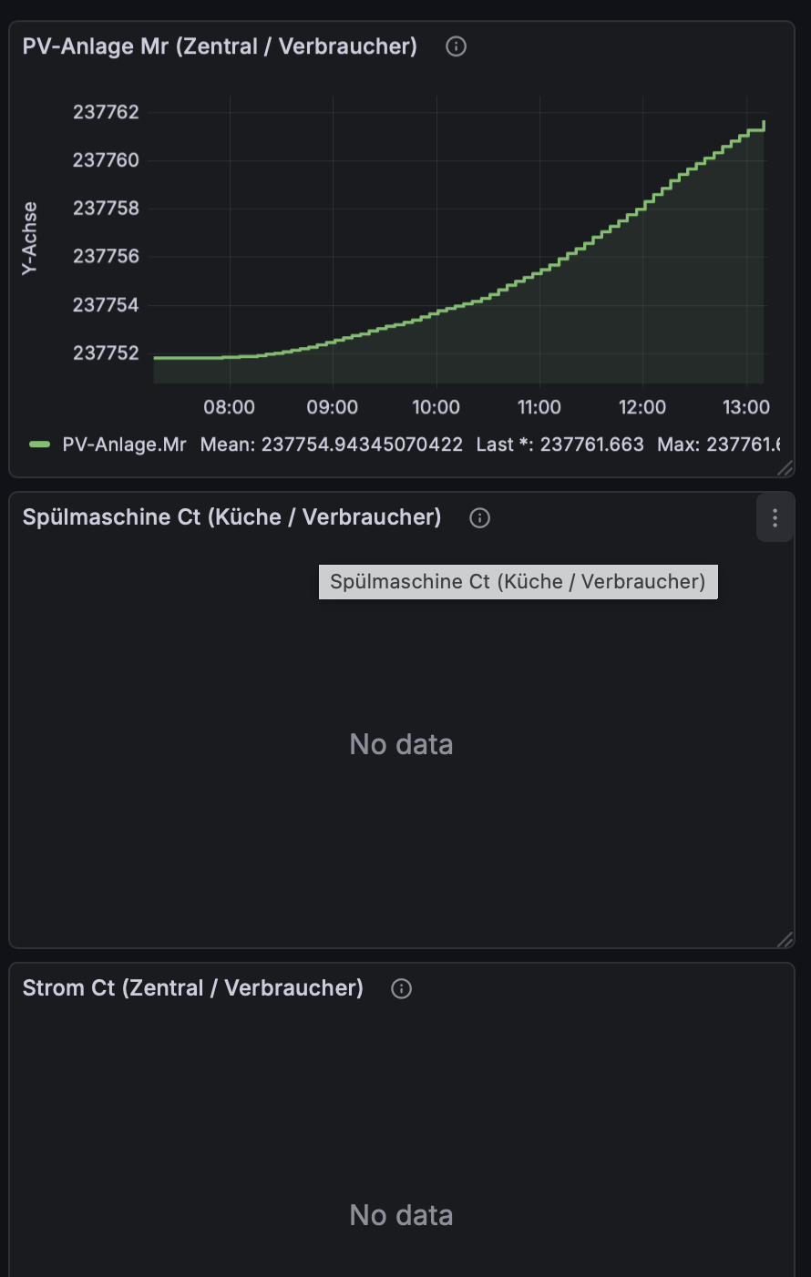

                Steiny und Prof.Mobilux vielen Dank für eure Mühen, Update lief bei mir problemlos durch.
                Kurze Frage ist es möglich Datenpunkte die es in der LoxConfig nicht mehr gibt in Grafana zu löschen?

                  Ja, du kannst per InfluxCLI die Daten bzw. Measurements aus der Influxdb löschen. Danach sollten sie auch aus grafana verschwinden, vermute ich zumindest.
