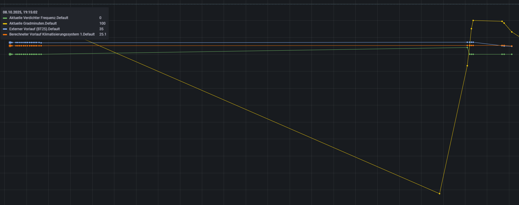

          • bernie333
            • 16.08.2022
            • 9
            #786
            Ein paar mal wurde es ja schon angesprochen auf den letzten seiten.
            Ich habe auch das Thema, dass einige Zeit immer wieder keine Daten zu sehen sind.
            Gibt es da eine Lösung von den betroffenen?
