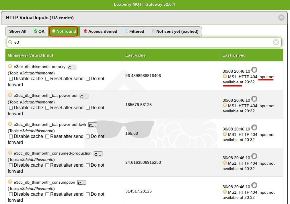

      ich habe Stats4Lox noch nicht installiert, muss/will erst Loxberry vom RP3B+ auf einen neuen Homeserver (Proxmox) umziehen.
      Frage vorab: Kann ich Werte direkt vom MQTT Gateway Plugin ins Stats4Lox Plugin bringen? Also ohne Umweg übern Miniserver...?
      (Ich habe im MQTT Gateway Plugin viele Werte die ich im Miniserver eigentlich nicht brauche aber sehr gerne im Grafan hätte...)

        Geht, aber ist aktuell Handarbeit. Wir nutzen Telegraf um Werte nach Influx zu bringen. Dafür gibt es auch ein MQTT Plugin.

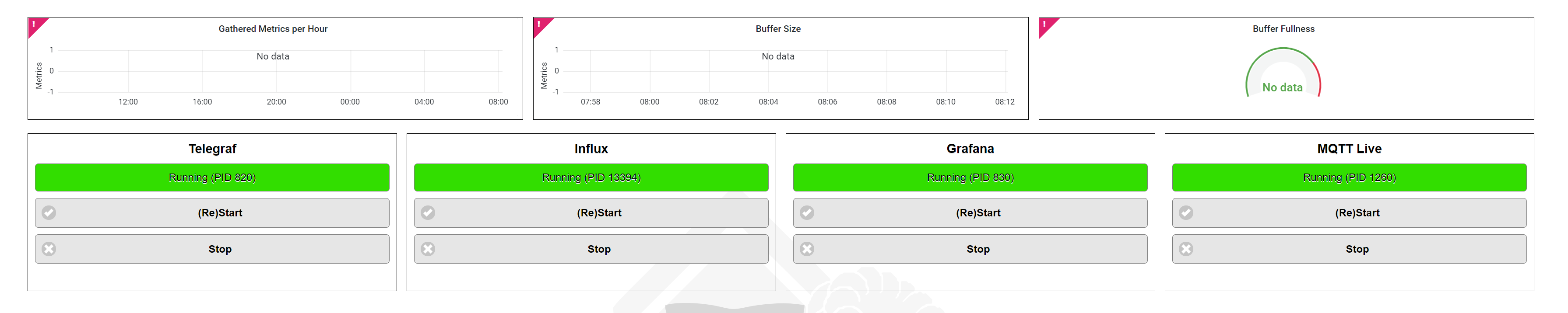

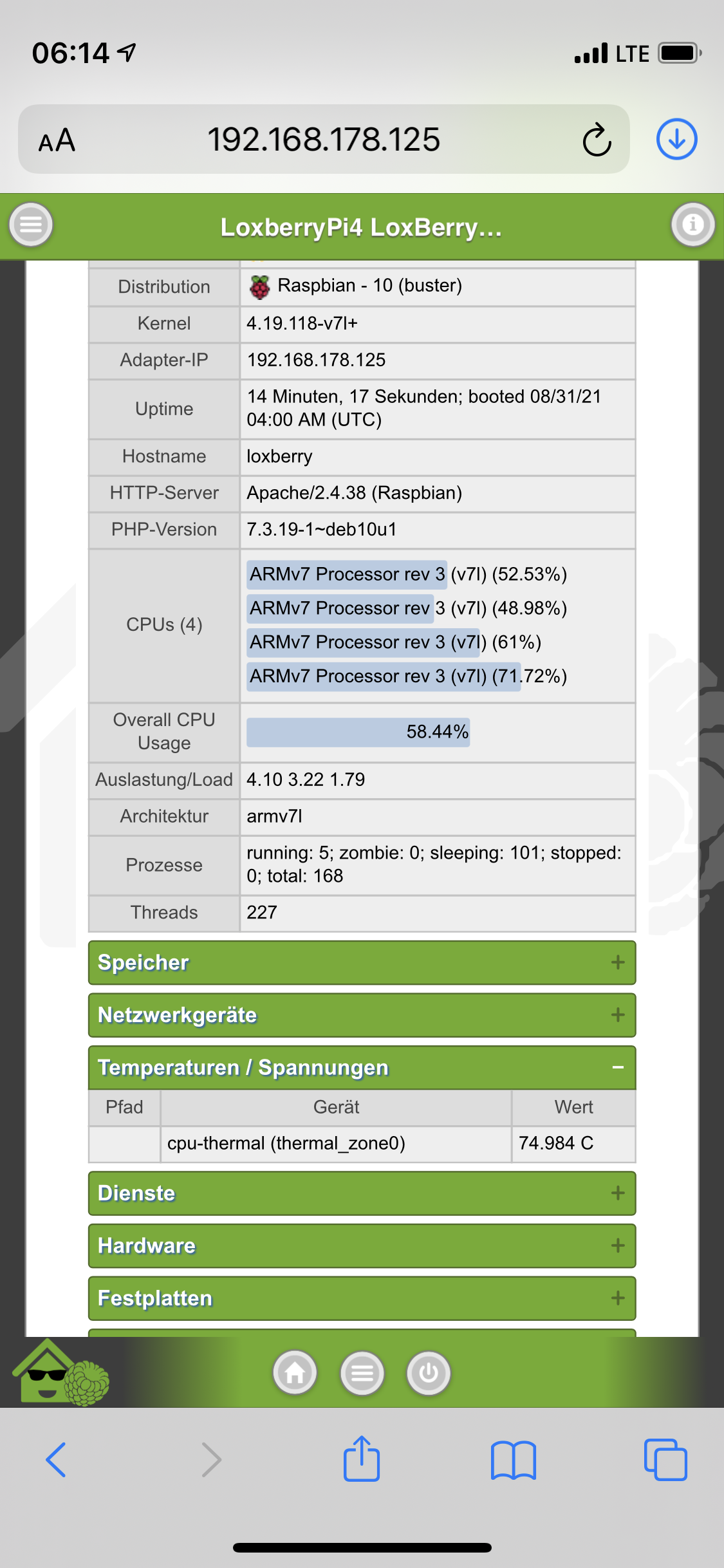

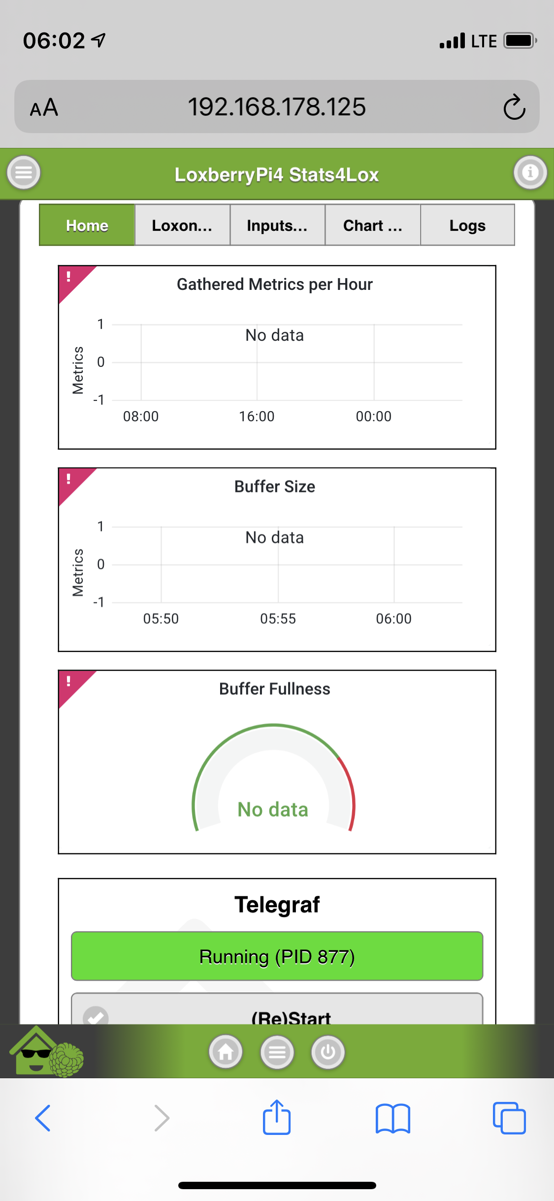

      Bei mir ist nun folgendes Problem aufgetreten:
      Das Plugin lief ohne Probleme, wenn ich allerdings meinen LoxBerry neu starte dann funktioniert es nicht mehr und es kommt „no Data“. Habe einen USB Stick, habe es mit ntfs und exFat ausprobiert. Nach jedem Neustart „no Data“.
      was mir aufgefallen ist, nach dem Neustart geht die Auslastung des LoxBerry extrem hoch und die Temperatur steigt von ca. 50grad auf über 70 grad an.
      Wenn ich das Plugin deinstalliere und neu installiere funktioniert es wieder.

        Beruhigt sich der Loxberry irgendwann wieder wenn du einfach wartest? Irgendwas macht er ja, aber keine Ahnung.
      • Gargamel
        Gargamel kommentierte
        Nach einer halben Stunde hat sich nichts verändert. Nachdem ich das Plugin neu installiert habe war alles wieder okay.
        Wie ist es bei dir nach einem Neustart?
        Gib doch mal in der Konsole htop ein und klick auf CPU, dann siehst du was die Last verursacht.

      Wenn du neu installierst lass bitte die Datenbank erst einmal auf der Sd Karte und richte alles wieder ein. Bleibt das Problem bestehen? Wenn nein, dann die Datenbank auf den usb Stick schieben (exFat nehmen) und einmal Neustarten.

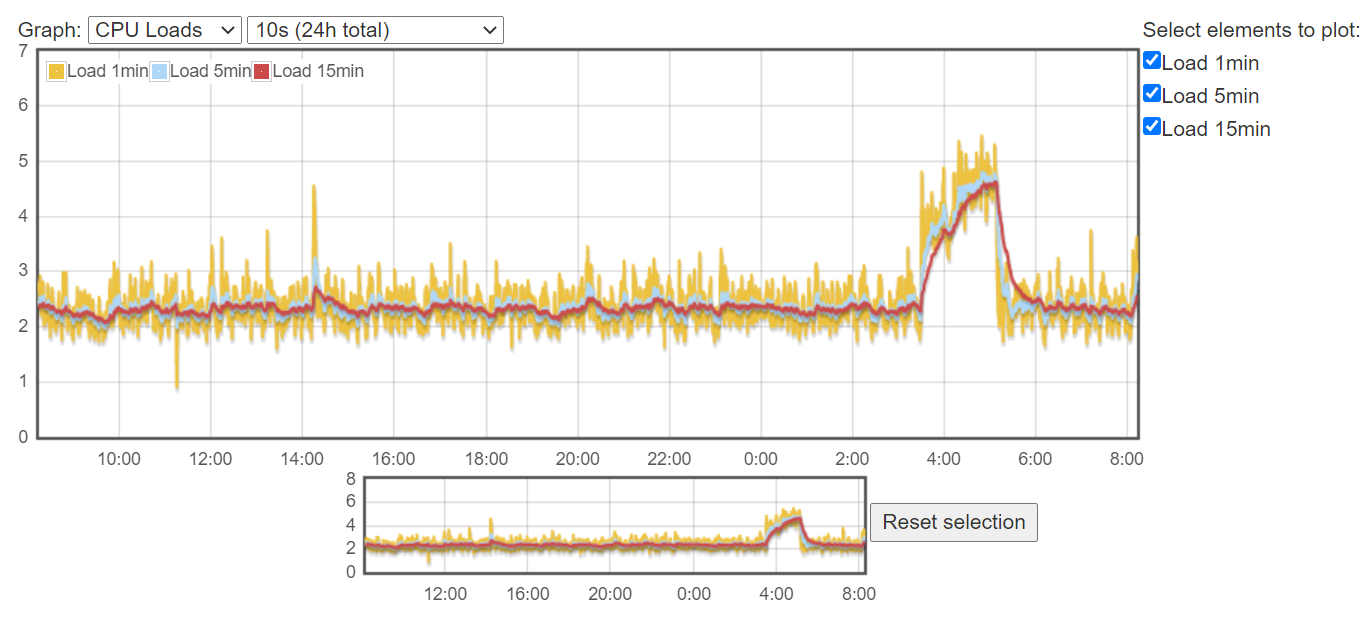

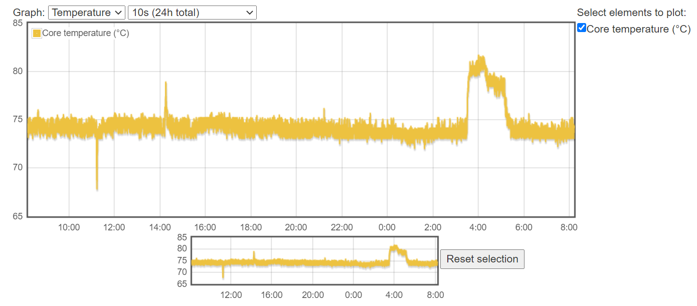

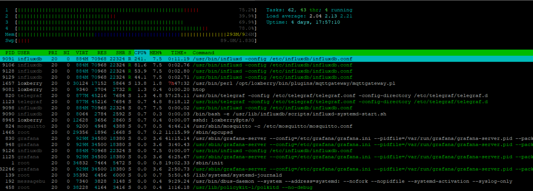

        Ich kann das Problem von Gargamel bestätigen. Die Auslastung war kurz nach der Neuinstallation des Plugins normal (Datenbank auf SD) und ist dann hochgegangen. Mit der CPU Auslastung natürlich auch die Temperatur sodass sich der Healthcheck heute gemeldet hat. Die Auslastung bleibt auch konstant hoch.
        htop zeigt mir die influxdb als Verursacher.
        Es werden noch keinerlei Daten vom Miniserver gezogen und der Bad Gateway Fehler wird mir schon im Plugin bei den drei Standardgraphen angezeigt.
        In den Logs werden keine Fehler angezeigt.
        Der zusätzlich Peak heute Nacht kommt vom Backup.

          Was verwendet ihr für ein raspberry und welchen Kühler?
          • hagor
            hagor kommentierte
            Pi3B+ ohne aktiver Kühlung
          • hme0354
            hme0354 kommentierte
            Ok. Beim pi4 wärs erklärbar, der läuft gerne heiß. Vielleicht trotzdem aktiv kühlen
          • hagor
            hagor kommentierte
            Jep den 4er würd ich auch nur gekühlt betreiben.
            Hab noch einen USB Lüfter irgendwo rumfliegen, den häng ich testweise mal dran und beobachte wie er sich verhält wenn die CPU nicht temperaturbedingt gedrosselt wird.

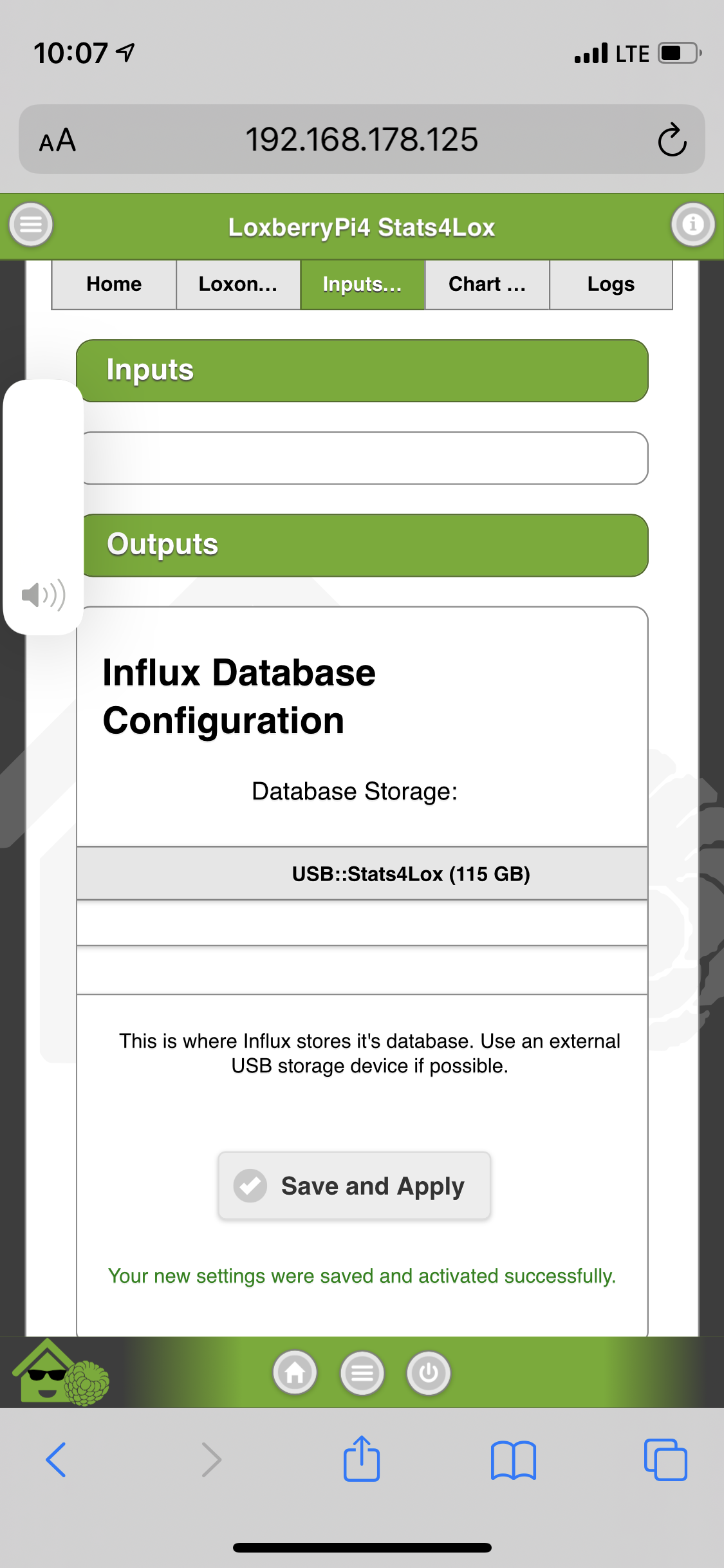

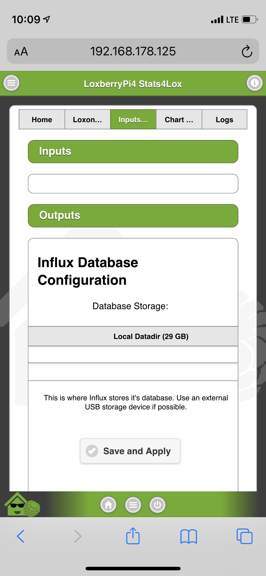

          Habe folgendes gemacht:
          1.
          - Plugin neu installiert
          - Datenbank auf SD - läuft
          - Neustart - läuft
          - Datenbank auf USB - läuft
          - Neustart - läuft
          AUSLASTUNG ca. 15%
          2.
          ​​​- Datenbank auf USB - läuft
          - Neustart - läuft nicht
          - ( Datenbank USB wechselte wieder auf Local Datadir )
          AUSLASTUNG 60-70%
          3.
          ​​​​​​- Datenbank auf USB - läuft
          - gewechselt auf anderen Reiter, dann wieder in Reiter Inputs/Outputs ( USB wechselte wieder auf local Datadir )
          - wieder auf USB gewechselt- läuft
          ​​​​​​- Neustart - läuft
          AUSLASTUNG 5%
          Wenn ich die Datenbank auf USB ändere und Speicher dann wird die Speicherung bestätigt. Wechsel ich aus dem Reiter „Input“ und gehe dann wieder rein steht plötzlich wieder LOCAL DATADIR.
          Dies geschieht allerdings immer nur nach dem ersten mal nachdem ich das Plugin neu installiert habe. Nach dem zweiten Mal USB speichern bleibt es.

                      Gargamel Du könntest einmal den letzten Master installieren. Da habe ich einiges am verschieben der Datenbank gefixt.
                      Meine Projekte:
                        GitHub -> Zip download und dann im PluginManager installieren
                      • hagor
                        hagor kommentierte
                        Oder direkt den Link aufs Zip im Pluginmanager einfügen und installieren
                      • Gargamel
                        Hat geklappt, danke.
