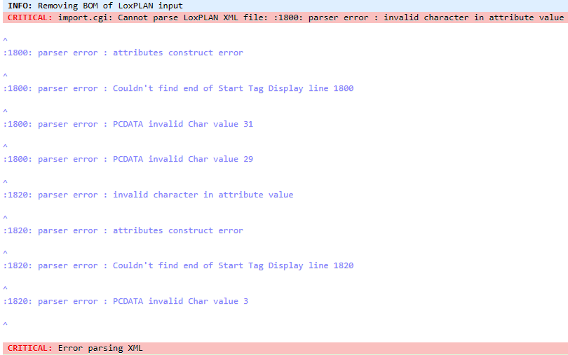

    ich wollte mich mal mit den Statiktiken beschäftigen und habe nun einen LoxBerry und Stas4Lox aufgesetzt. Es scheint aber ich habe das bekannte Problem mit dem inkompatiblem XML:

    Leider wüsste ich nun nicht mal welche Komponenten das verursacht sind würde ich diese ggf. einfach aus den Berechtigungen des Accounts für Loxberry entfernen.
    Hat irgendjemand eine Idee wie ich das Idealerweise zum laufen bekomme?

      Hast du ein Logo/Bild auf einem Blatt im Projekt? Wenn ja mal zum Testen entfernen.
        #634
        Öffne dein Loxone Projektfile mit dem Editor und schau, was in Zeile 1800 steht. Dieser Block hat den Fehler, zuletzt war es ein Copy/Paste von fehlerhaften/unsichtbaren Zeichen bei der Einheitsanzeige.

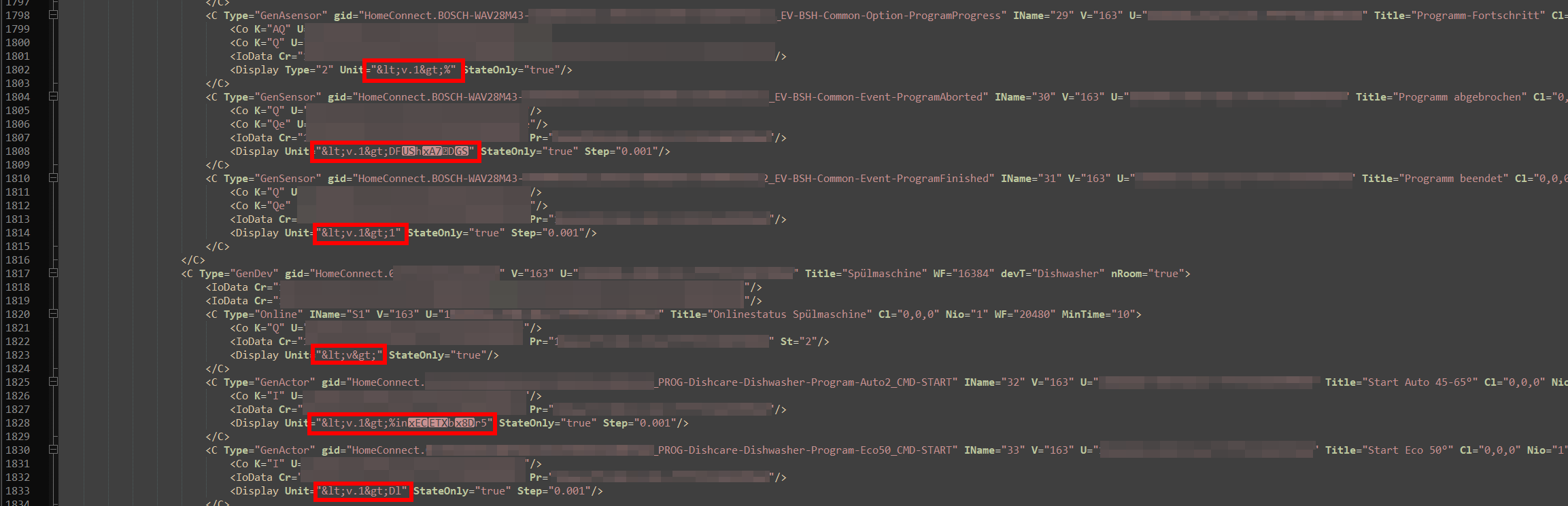

          in der Projekt Datei kann man sehen das es wohl am Home Connect Plugin liegt:
Ansichten: 657
Größe: 150,7 KB
ID: 407333​Leider hilft ein Einfaches "Nicht berechtigen" auf die Komponenten nicht aus. Kann man Stats4Lox evtl. irgendwie sagen er soll alles von Home Connect ignorieren oder sowas?

          #637
          Du hast doch die Schrottzeichen (die in den invertierten Blöcken) schon selbst eingekreist.

            Christian Fenzl: Ich habe erst gedacht: Wie soll ich die entfernen in der GUI gibt es keine Felder dafür. Ich habe nun einfach mal die beiden Problematischen Geräte entfernt und neu angelegt. Siehe da. Es geht... Kein Plan wie die Komischen Zeichen da reingekommen sind. Du hättest dir das 25€ Kopfgeld verdient. Wenn du es haben möchtest sende mir deine PayPal daten per PM sonst geht das Geld einfach über den Spenden Button an die Entwickler.
